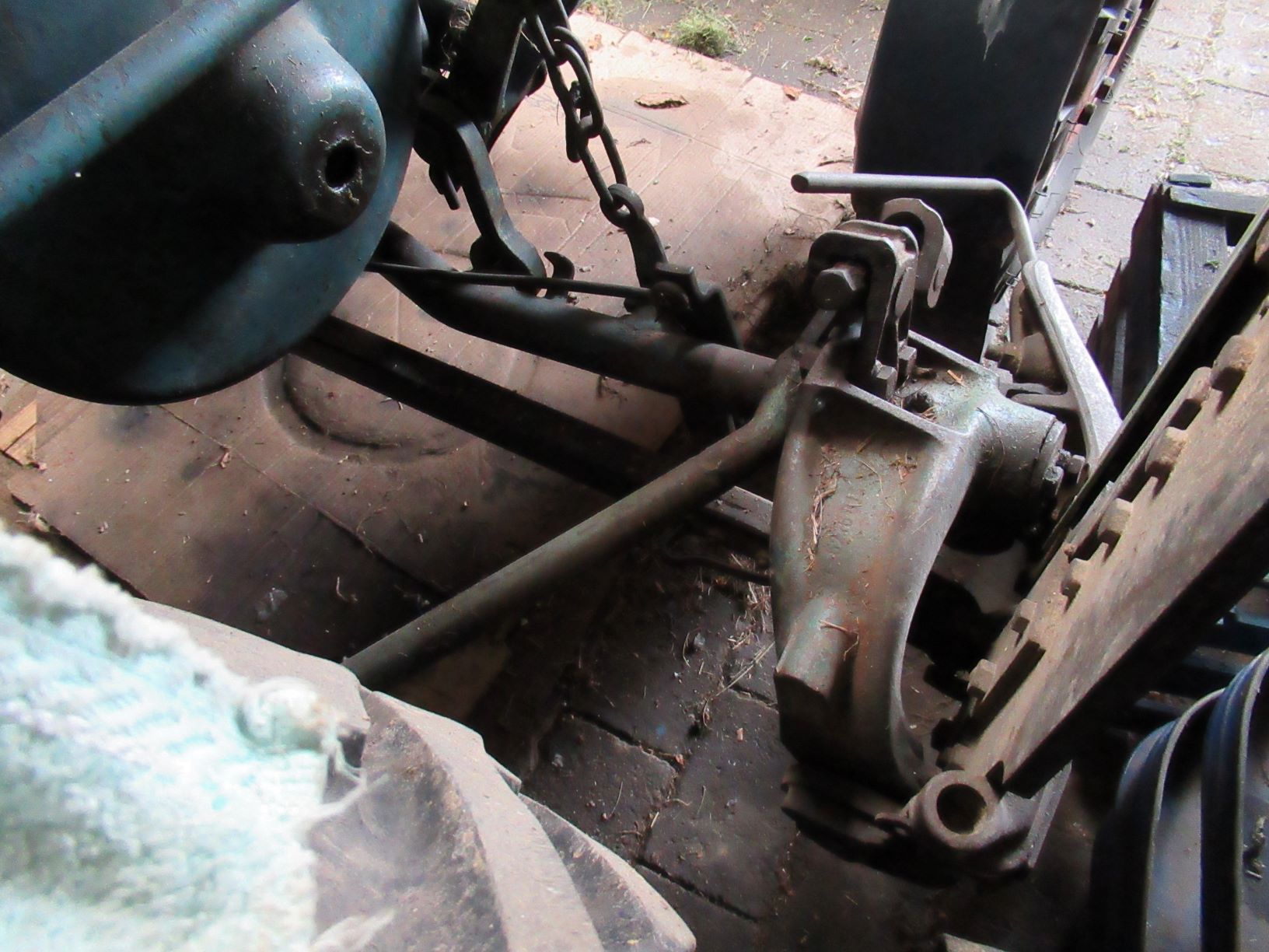

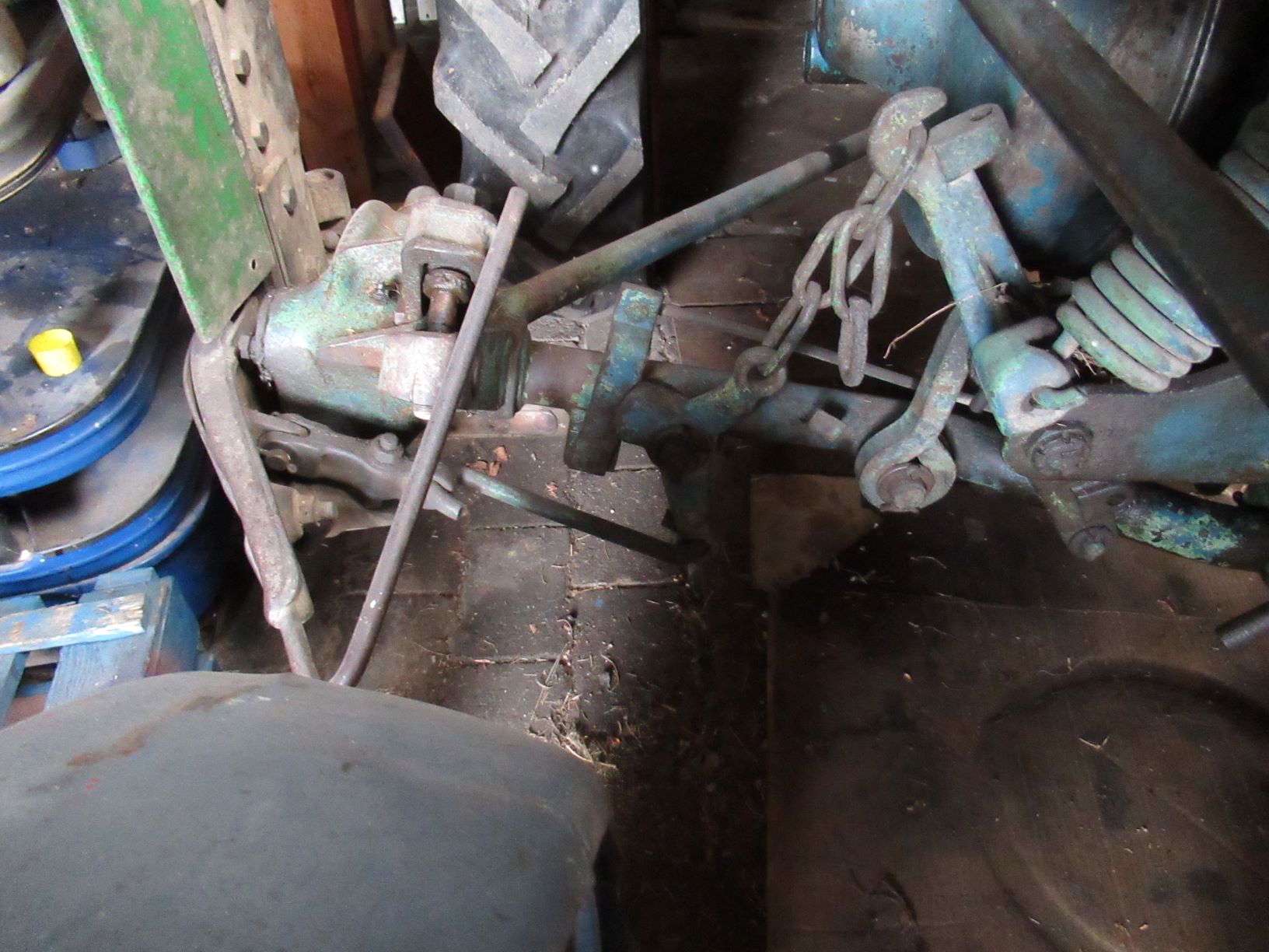

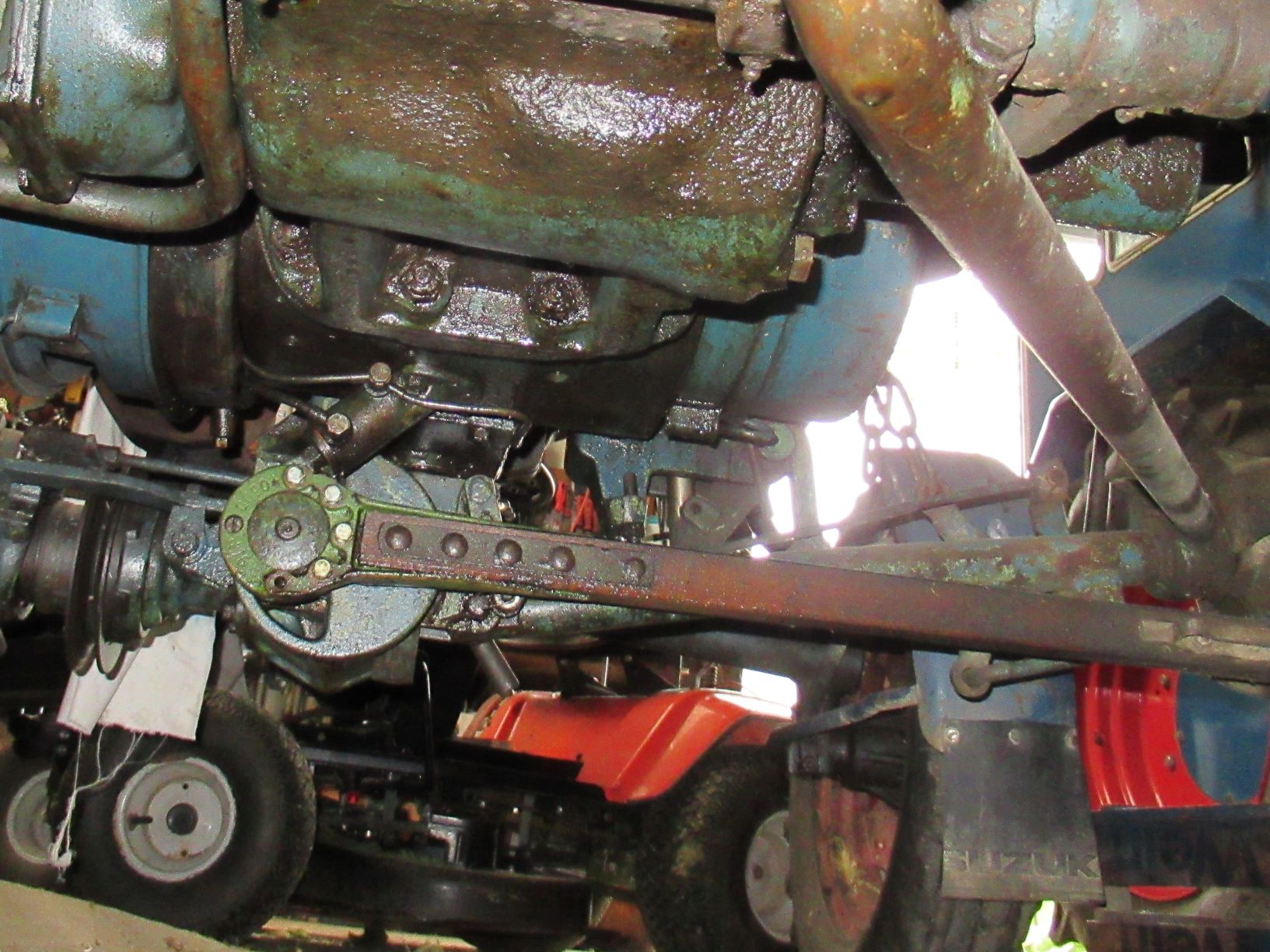

Beitragvon papafox » 03.06.2021, 15:00
hallo Lanzer,
ich stelle hier mal 3 Bilder von meinem Mähwerk am 1616 ein. Hier kann man die Einstellung im angehobenen Zustand grob erkennen.
