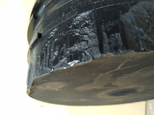

Hintergrund meiner Frage war ein Kolbenfresser. Nach Meinung von Landmaschinenmechanikern wäre der Grund eine Überhitzung, ausgelöst durch die nachtropfende Düse. Jetzt dachte ich mir schaust mal alle Einstellungen nach und korrigierst die, wenn nötig. So blieb ich an der Einspritzmenge hängen.
Servus,
anbei noch ein Foto des Kolbenschadens. Am Feuersteg des Kolbens hat es Teile abgeschmolzen und an der Zylinderwand verschmiert! Wie gesagt, deswegen will ich alle Einstellungen überprüfen. Neue Düse wurde abgedrückt und eingebaut, Einspritzzeitpunkt eingestellt und Ölzufuhr auch geprüft.
Er läuft prima, nur das Starten klappt nicht so zufriedenstellend. Ich muss öfter orgeln mit dem Pendelhubanlasser. Es ist auch schon eine Glühkerze Model Dreyer eingebaut.
Gruß Hans
