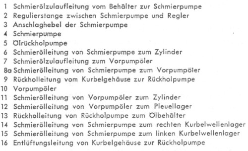

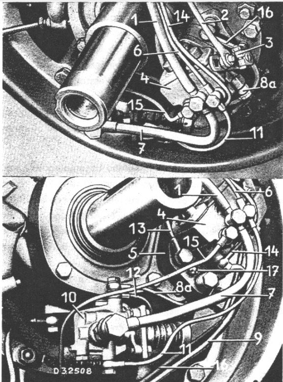

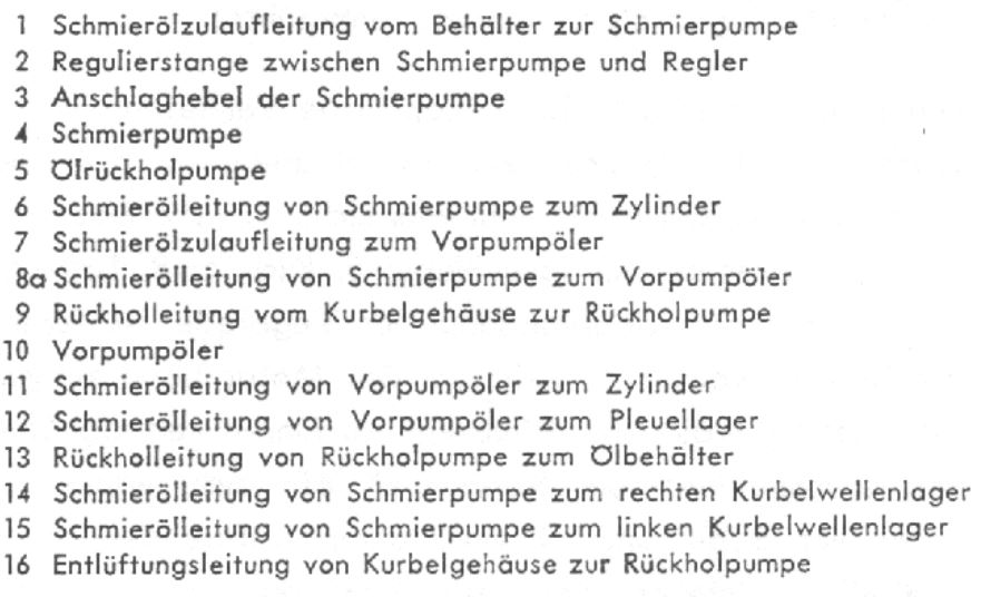

Moin Martin.
unten zeig ich Dir ein Bild von der Schmiereinrichtung der kleinen Volldiesel-Bulldogs.
Deine Schmiereinrichtung ist vielleicht etwas anders aber im Prinzip gleich.
Mit Sorgfalt kannst Du aus diesen Bildern die richtigen Leitungen an Deinem Bulldog identifizieren.
Hier ist 12 die Schmierleitung zum Schleuderring, der das hintere Pleuellager schmiert. Meintest Du damit den Anschluß am Kurbelgehäuse?
Nr.14 schmiert das rechte Kurbelwellenlager und 15 das linke.
Die Bilder kannst Du auch runterladen und für Deine Werkstatt ausdrucken.
Hoffentlich konnte ich Dir weiter helfen.
Schönen Gruß von Oskar.

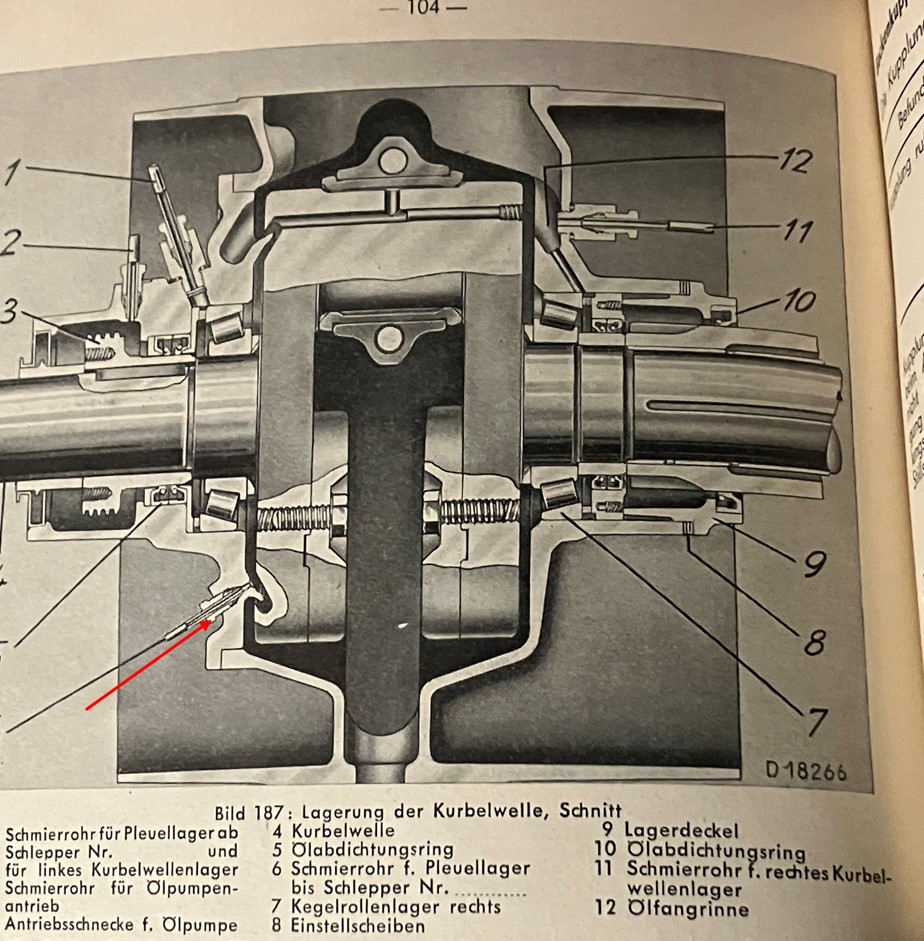

Beim 5506, wahrscheinlich auch schon beim 4506 (weiß ich nicht) wurden anfänglich nur der Zylinder und das Pleuellager von der Schmierpumpe selbsttätig mit Öl versorgt (siehe Bild aus der BA des 5506), die beiden KW-Lager wurden zweimal täglich mit der Ölkanne mit Öl versorgt und den Rest des Tages von abtropfendem Öl aus dem Kurbelgehäuse.
Siehe Schnittbild aus BA des 5506.
Das hat man nach wenigen Exemplaren umgestellt auf eine Variante, in der der Ölanschluß für das Pleuellager verlegt worden ist in die Schmierbohrung für das linke KW-Lager. Das wird fortan reichlich geschmiert und das ablaufende Öl läuft dann in die gleiche Ölfangrinne wie zuvor und schmiert das Pleuellager. Dadurch hat man aus zwei Schmierstellen drei gemacht, die Schmierung für das rechte KW-Lager per Ölkanne ist geblieben. Auf diese Art der Schmierung zielt wohl Deine Frage.
Zunindest beim 5506 und bei den ersten 1706/2206 gibt es diese Schmierung. Dann ist an der Stelle unten am linken Hauptlagerdeckel eben kein Anschluß.

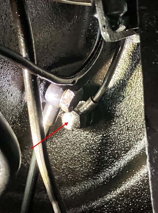

Schmierung des Pleuellagers separat (roter Plfeil ist der Anschlüß der Schmierleitung)
Was ich Dir sagen/zeigen kann: Bei meinem 2806 (Version mit der Pumpe A 16, also nach der o.g. Änderung) ist die Schmierleitung für das Pleuellager einzeln unten, wie in der BA des 5506 dargestellt, da sind also 4 getrennte Schmierstellen. Wenn Dein Hauptlagerdeckel diesen Anschluß hat, hast Du die im Bild dargestellte Version.

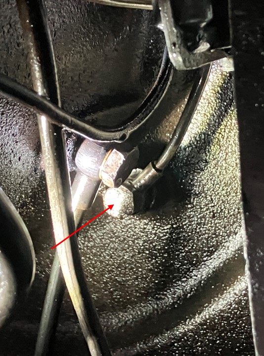

Nachfolgend noch ein Bild von meinem Anschluß an dem Hauptlagerdeckel.
Anschluß unten am linken Hauptlagerdeckel
Ich hoffe, damit kannst Du das Schmiersystem zuordnen. Aber: Scheinbar hattest Du die KW nicht raus, sonst hättest Du Dir das sicher genauer angeschat. Ich weiß ja nicht, in welchem Zustand Dein Bulldog war/ist, aber vielleicht solltest Du mal darüber nachdenken, alle Kanäle auf Sauberkeit zu überprüfen, wenn schon die Schmierleitungen getauscht werden müssen/garnicht mehr vorhanden waren... Das Peuellager geht bei Ölmangel als erstes kaputt und das sogar ziemlich schnell.
