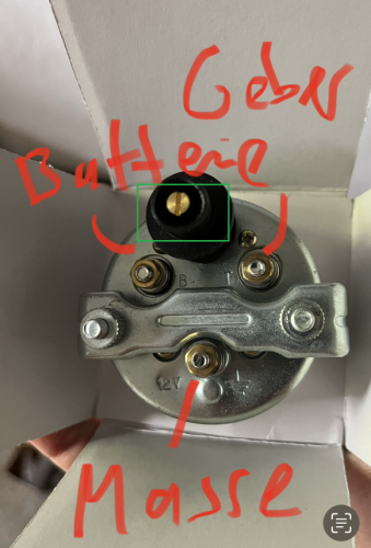

Zur Beleuchtung des Thermometers habe ich ein Bild im Anhang hochgeladen und eine Frage.
Die roten Kontakte sind laut Hersteller die Anschlüsse für Batterie, Geber und Masse.
Ist der schwarze Knubbel auch ein Kontakt (grüne Box) und ggf. der Anschluss für die Beleuchtung?
Ich traue mich einfach nicht, hier irgendwo (trotz absicherung mit 7,5A) Spannung draufzujagen.
Danke und Grüße
LanzD2216
Beiträge: 20
Registriert: 15.06.2022, 09:41
Re: Fernthermometer korrekt anschließen D2216
Beitragvon 1Lanz2416 » 29.03.2023, 16:29
Der schwarze Knubbel ist die Beleuchtung.
Hier wird die Leitung für die Beleuchtung angeschlossen.
Den schwarzen Knubbel kann man auch herausziehen um
das Leuchtmittel zu wechseln.

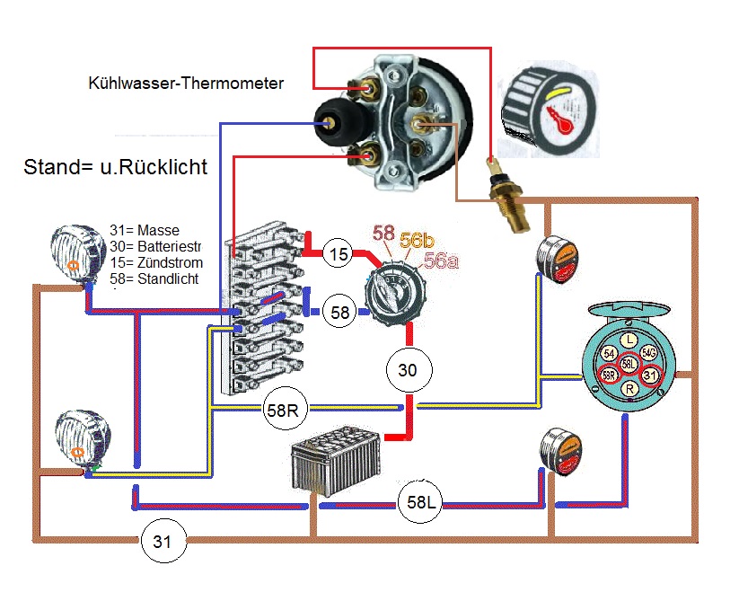

Beitragvon bulli1706 » 02.04.2023, 14:25
Moin D2016.
Damit Du eine Vorstellung vom Anschluss Deines Kühlwasser-Thermometers im Stromkreis hast, hab ich Dir das Thermometer in den Stromkreislauf für Stand=und Rücklicht eingefügt.
Auch ich wünsch Dir gutes Gelingen.
Oskar
Kühlwasser-Thermometer im Stromkreislauf
Beiträge: 523
