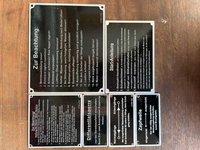

Moin, bei meinen Lanz D2816 von 1955 fehlen leider alle Hinweisschilder. Um den Lanz optisch zu vervollständigen, möchte ich sie wieder anbringen. Die Schilder habe ich mir schon besorgt, ich weiß nur nicht wo genau sie angebracht werden, da die alten Löcher nicht mehr vorhanden sind.
Kann mir jemand sagen wo die original Schilder angebracht waren?
1/ Zur Beachtung! Wartung der Starter- (Blei) - Batterie
2/ Differentialsperre
3/ Normalgänge Kriechgänge
4/ Zapfwelle
5/ Zur Beachtung
6/ Start-Anleitung
Vielen Dank schon mal im Voraus!

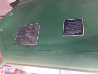

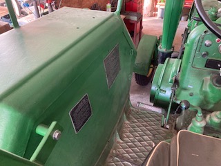

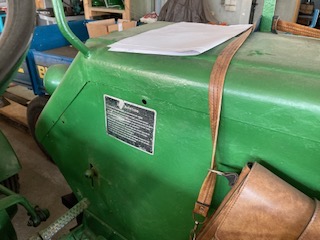

hier ein paar Bilder von einem 2416 von 56. Die Anordnung müsste mit deinem übereinstimmen. Später wurde beispielsweise das Schild für die Zapfwelle nach oben versetzt.
Das Schild „Zur Beachtung“ und Hinweise zur Batterie sind links, der Rest wird rechts angebracht.
Dif.Sperre haben nur meine 16er mit den kleinen Kotflügeln. Dieses ist auch rechts angeordnet, wie auch das Schild für den Kriechgang.
Viel Spaß
Gruß Alex
Kotflügel links
Kotflügel rechts (unten ist das Schild für Zapfwelle überpinselt)
Kotflügel links

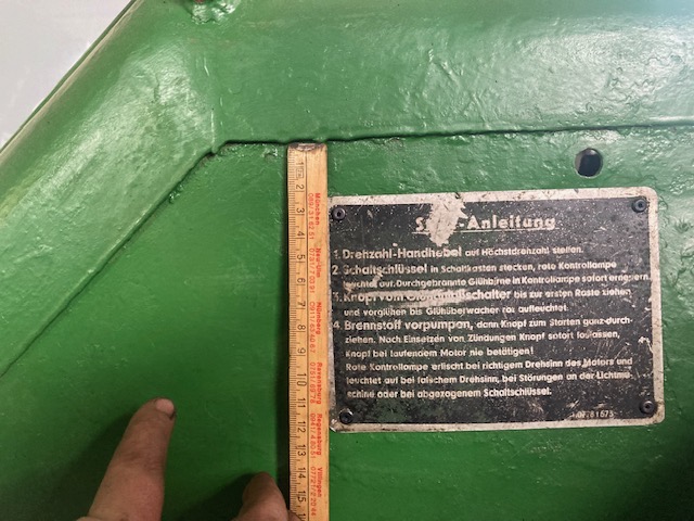

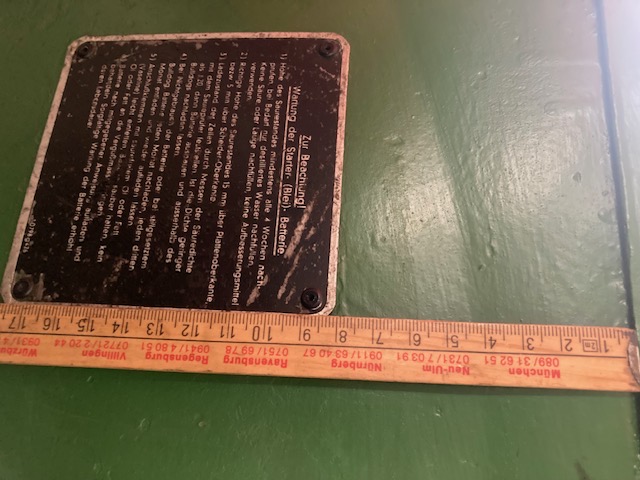

Kannst du mir noch die genauen Maße von den drei Schildern Zur Beachtung! Wartung der Starter- (Blei) - Batterie, Start-Anleitung und Zur Beachtung geben? Also von Oberkante der Kotflügel sowie von der Außenkante links oder rechts.

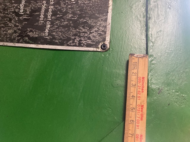

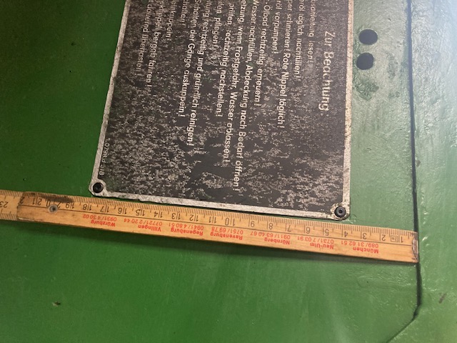

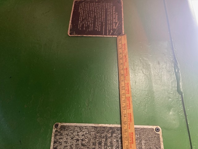

hat eine Weile gedauert, aber hier noch ein paar Bilder von der Position der Schilder.
@Ditmar, es geht eher darum den Bulldog optisch zu vervollständigen. Wer vor dem Anlassen die Anleitung am Kotflügel lesen muss, sollte es lieber lassen :)
Grüße Alex

Re: Lanz Bulldog D 2816 Hinweisschilder
Beitragvon Alex1616 » 26.04.2023, 07:52

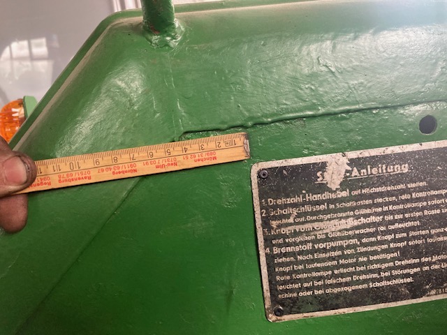

Hier die restlichen Bilder.
Das Schild für den Kriechgang ist bei meinem 1616 waagrecht angebracht. Die Position ist am rechten Kotflügel vorne oben. Da er die kleinen Kotflügel hat, ist die Position bei deinem anders.
