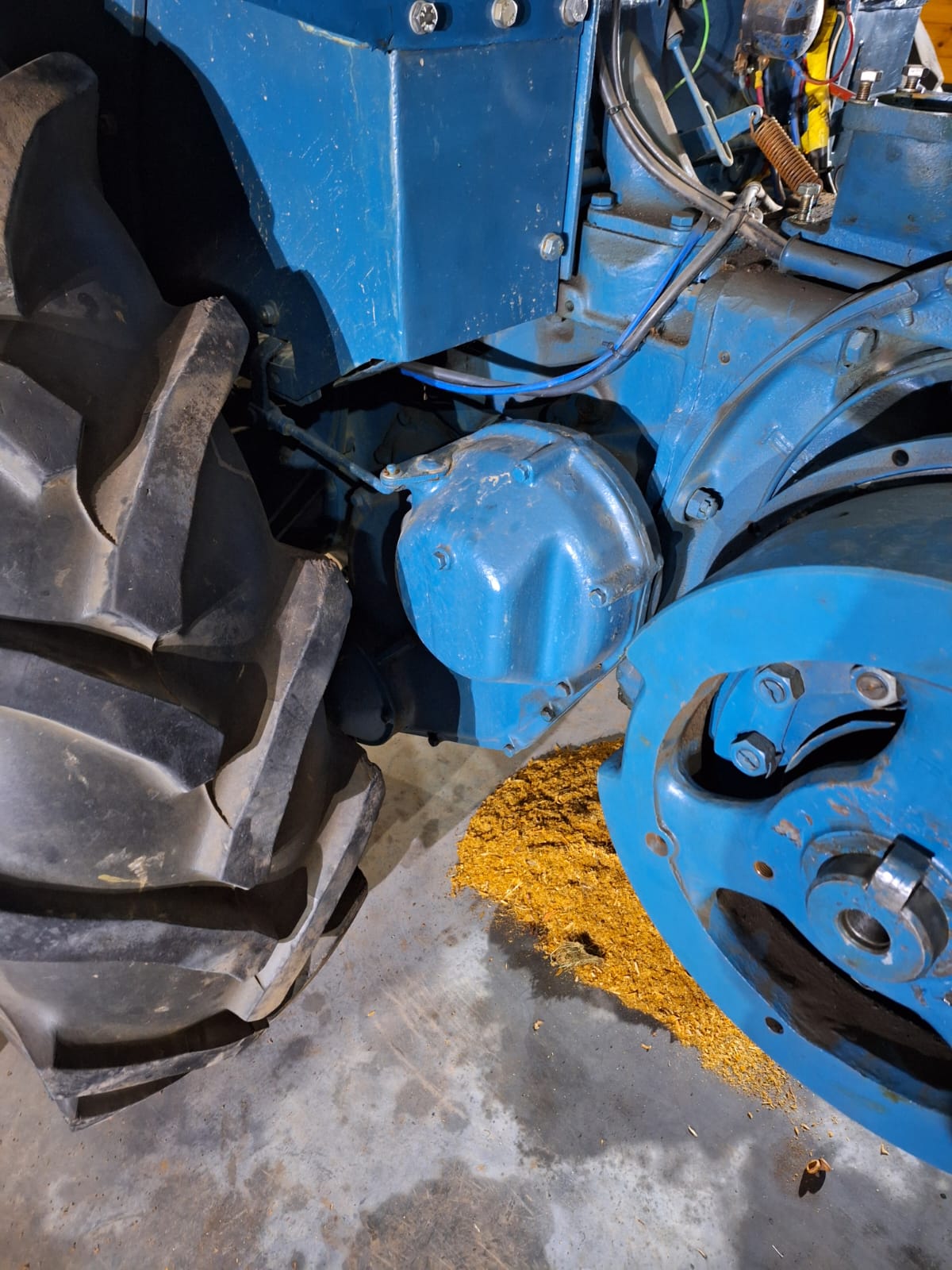

wir sind gerade am Zerlegen eines D5016 Bj. 1956.
Kann mir bitte jemand sagen, was das für ein Anbauteil ist? Es scheint zur Zapfwelle zu gehören, hat aber einen separaten Bedienhebel.
Gruß Georg

Ist das nicht die Lammelenkupplung ? Die ist gedacht den Fahrantrieb zu unterbrechen wenn das angetriebene Zapfwellengerät zu Verstopfung neigt.

Da es sich um eine XX16 Maschine handelt, ist das die Verlagerung der Zapfwelle in die untere Getriebemitte. Sprich in dem Gehäuse ist der Antrieb der Zapfwelle untergebracht.
Die Ortlinghauskupplung wäre auf der anderen Seite verbaut....

Bei dem Anbauteil handelt es sich um das Getriebegehäuse für die Kriechgänge.
Kann sein, dass hier auch eine Verbindung mit der Zapfwelle besteht.
