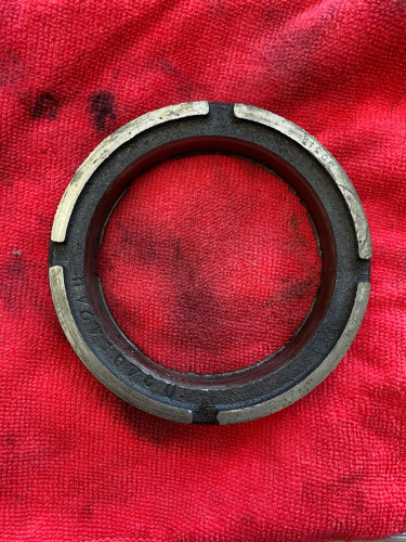

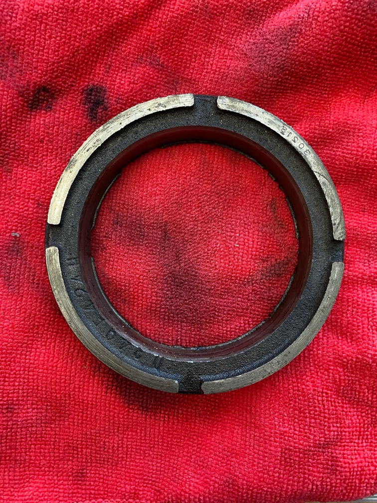

ich baue gerade einen D1616 zusammen. Eine Frage in die Runde, gibt es eigentlich beim Dichtringhalter rechts im Kurbelgehäuse eine bestimmte Montageposition die man bezüglich der vier Aussparungen beachten muss damit die Schmierung des rechten Kurbelwellenlagers sichergestellt ist?
Danke euch.

ehrlich gesagt kann ich damit garnichts anfangen, weil der D1616 keinen Schmiernippel für das rechte Hauptlager der Kurbelwelle hat sondern über eine separate Ölleitung von der Ölpumpe versorgt wird. Die Bohrung für die Leitung ist oben etwas außermittiger nach hinten versetzt. Durch diese Bohrung wird das Öl ins Kurbelgehäuse auf diesen Ring gefördert und über diese Aussparungen fließt das Öl in das Lager. Laut Motoreninstandsetzer ist die Montageposition egal, lediglich diese hier auf dem Foto sichtbare Seite muss Richtung Lager zeigen.
