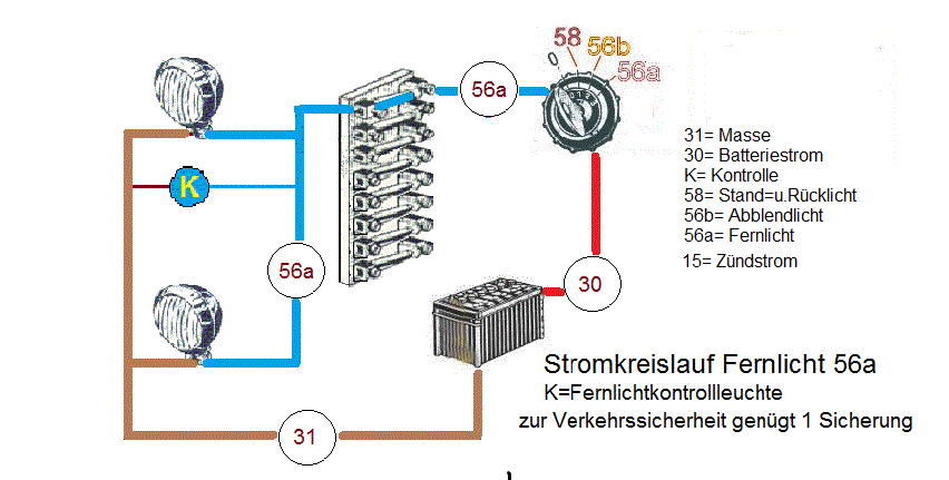

Da die Elektrik von meinem 4016 gruselig aussieht, will ich sie komplett ersetzen. Mit Nachdenken und etwas Verständnis würde das wohl klappen, aber mit Schaltplan wäre es doch viel einfacher. Hat jemand von euch Lieben einen solchen Schaltplan?

So gruselig ist die Elektrik Deines Bulldog gar nicht, wenn Du sie in Ihre Schaltkreise zerlegst. Auf dem Bild zeig ich Dir als Beispiel das Fernlicht. Es funktioniert, wenn nicht nur alle 3 Stromkreise geschlossen sind und darum in den noch intakten Strom fließen kann. Wichtig sind beim Kennenlernen der Schlepperelektrik die Anschlußbezeichnungen. Denn Du findest sie auch auf allem Zubehör.
Auf meiner Webseite findest Du alle Schaltpläne zum besseren Verständnis unterteilt in Beleuchtung, Tagesverbraucher und Blinklicht Beim Klick aauf die Weltkugel unter meinem Acount findest Du sie unter /Technik/Schlepperelektrik.
