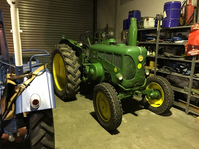

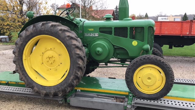

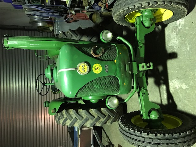

Beitragvon Alex1616 » 17.11.2017, 21:47
Hallo Lanz-Freunde,
heute kam der 4016 endlich an und hier bekommt ihr die versprochenen Bilder.
Da die Elektrik, überwiegend die Vorglüheinrichtung, überholt werden muss haben wir ihn erstmal mit dem blauen 1616 vom LKW in die Halle gezogen.
Bis im März die Saison beginnt sollte er fertig sein.
Gruß Alex
Frontansicht
40er auf LKW
Links 1616 / Rechts 4016

Re: Lanz D 4016
Beitragvon lanz.bg » 18.11.2017, 10:24
Ein schöner 4016.Hat der 40er Hydraulik ?
Es sind in den letzten Jahren noch einige 40er wieder aufgetaucht .
Das Modell 4016 ist von der Lanz Technik sehr ausgereift gewesen.

Beitragvon Rohoelzuender » 18.11.2017, 11:22
Glückwunsch zum 40 er! Sieht noch hübsch aus. Mir erscheint das grün und das gelb ein wenig dunkel, aber das kann auch an den Fotos liegen.
Wenn Du einmal dabei bist, mach am besten gleich die komplette Elektrik. Mit einem ordentlichen Schaltplan ist das eine sehr angenehme Arbeit die Spaß macht.
Trotz des scheinbar gute Zustandes solltest Du nach Betriebsanleitung alle Öle kontrollieren oder erneuern. Oft wurde z.B. das Regleröl vernachlässigt. Getriebeöl ebenso.
In der aktuellen Ausgabe von Traktor Classic und in der Ausgabe zuvor gibt es einen Restaurationsbericht eines D4016. Da hast Du schon mal einen gewissen Anhaltspunkt, auch über die Schwachstellen, die unbedingt kontrolliert werden sollten.

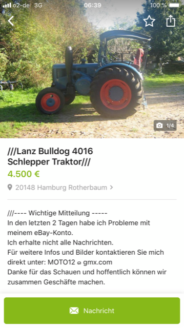

Beitragvon Alex1616 » 29.11.2018, 07:52
Hallo Lanz-Freunde,
die Anzeige mit dem Top Restaurierten 4016 zum Spottpreis ist wieder aktiv.
Ist dass „Schreiner‘s“ 40er wie am Anfang des Themas beschrieben?
Angeblich steht der Schlepper in Griechenland, Kroatien oder sonst wo. Bezahlung über die Spedition Fehrenkötter und dann kommt er direkt nachhause.
Befürchte, dass da schon ein paar leichtgläubige reingefallen sind sonst wäre diese Anzeige nicht ständig wieder online.

Re: Lanz D 4016
Beitragvon Alex1616 » 29.11.2018, 16:40
wir haben den Herrn mal gemeinsam mit Jessi (Lanz-Fan) spaßeshalber angeschrieben.
Nach einigen gewechselten Mails stand fest, der Schlepper steht in Zadar im schönen Kroatien.
Er wird über Fehrenkötter bezahlt und wird dann unverzüglich nach Deutschland geliefert.
Haben ihm erklärt, dass ich sehr gute Kontakte in Zadar habe, eine bekannte kommt vorbei, nimmt den Schlepper zu sich und wir holen den selbst nach Deutschland. Daraufhin hat er versucht uns klar zu machen dasss er nicht Vorort seih und Besichtigung aus verschiedenen Gründen net möglich ist.
Jessi hat auch mit Fehrenkötter gesprochen, es ist eine bekannte Masche, kann man aber kaum etwas dagegen tun weil die Anbieter ständig die Identität wechseln. Z.B. War der Herr laut EBay mal in Bremen, Hamburg oder als wir Kontakt hatten in Berlin.
Kann nur hoffen dass alle, die sich bei dem Gedanken erwischen des Risiko ein zu gehen, dies lesen.
