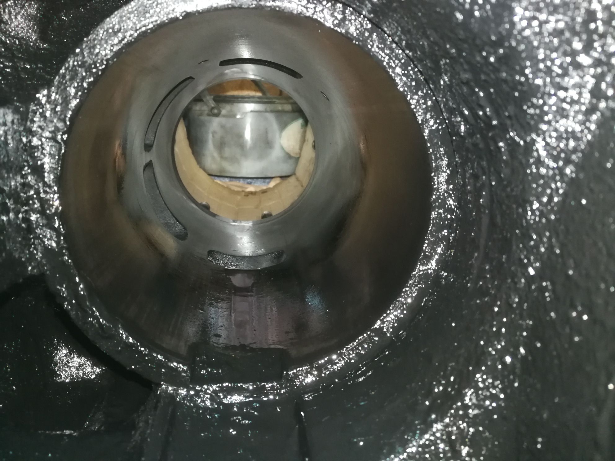

Beitragvon Sugar13 » 07.01.2018, 13:00
anbei noch Bild vom Zylinder nach dem Ausbau...und vor dem Reinigen...

Re: Kolbenzustand und Kolbenringsicherung 2416
Beitragvon Sugar13 » 07.01.2018, 13:29
Rohoelzuender hat geschrieben:Hallo,
Was Du auf alle Fälle machen kannst bevor Du einen neuen Kolben in den alten Zylinder montierst, den Zylinder mal hohnen lassen. Das egalisiert auch in gewissem Maß die Laufspuren des alten Kolben.
Danke für den Tipp. Finde aber, dass unabhängig von den Kosten, der Aufwand das Gleiche ist,
ob ich den Zylinder zum Aufbohren gebe oder zum Honen.
Cu Robert...
