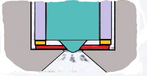

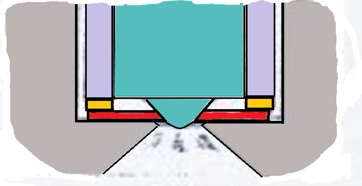

Hast Du einen vorschlag wie ich das Wärmeleitplättchen selbst herstellen kann? wie stark muss das Kupferblech sein? wie schon beschrieben muss die Einspritzöffnung der Einspritzdüse frei sein, das ist Ok. Kann man auch eine 5 cent Münze dafür verwenden wenn diese dazu angepasst wird?
Sekotec
Beiträge: 7
Registriert: 02.09.2018, 08:31
Wohnort: A- 2326 Maria Lanzendorf
Re: An alle D 1206 er Besitzer
Beitragvon bulli1706 » 23.09.2018, 12:20
Hallo Sekotec.
Das Düsenplättchen hat die Aufgabe, die Düsennadel vor Überhitzung zu schützen und das Eindringen von Verbrennungsgasen in den Düsenraum zu verhindern.
Du kannst es wie auf meiner Zeichnung aus einem Kupferring und einer Unterlegscheibe herstellen.
Wichtig ist, dass die Unterlegscheibe 2mm stark ist und die Bohrung nach einseitigem Abschrägen im gleichen Winkel der Düsenkappe diese oberhalb der Düsenöffnungen rundherum fest umschließt.
Dazu brauchst Du handwerkliches Geschick und Geduld. Auf die Scheibe kommt ein passender Kupferring.
Dessen Lochmaß darf nicht kleiner sein als der Düsendurchmesser und vom Düsenhalter an die Unterlegscheibe gepresst wird.
Dabei darf die Unterlegscheibe nicht aus der Mitte wandern, um die Düsenkappe fest umschließen zu können.
Das gelingt nur, wenn Du die Düse behutsam ganz nach unten schraubst, ehe der Düsenhalter gegen den Kupferring drückt.
So kann sich die Unterlegscheibe um die Düsenkappe zentrieren.
Danach ziehst Du die Düse 1/2 Umdr. zurück und den Düsenhalter 1/2 Umdr. nach unten, bis Düse und Düsenplättchen richtig sitzen.
Die Zeichnung hab ich Dir gemacht, damit Du Dir alles besser vorstellen und danach handeln kannst.

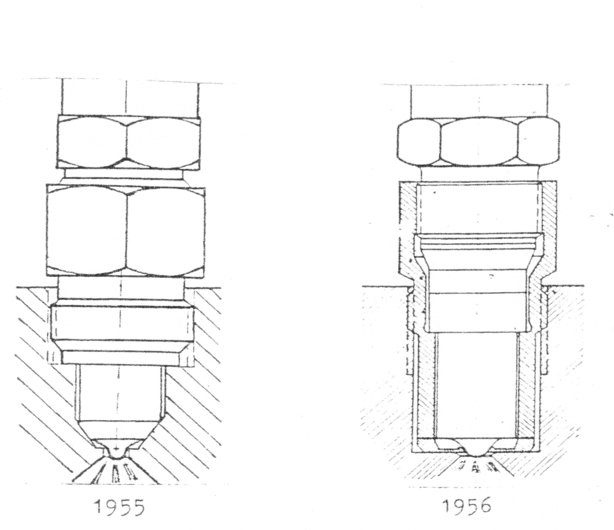

Beitragvon engineer » 23.09.2018, 16:43
ich habe eine ETL vom 1306 (1955) und 1206 (1957). In der Älteren ist dieses Plättchen nicht verzeichnet,auch mein 1305 Alldog hatte es nicht und lief problemlos.Es wurde also nur bei den späten TWN-Motoren serienmäßig eingebaut während der Düseneinsatz DL 60 S 933 gleich blieb.Zwingend erforderlich ist es nicht. Ein Dichtring ist laut der alten ETL übrigens auch nicht vorgesehen.
Grüße Thomas Roth
Beitragvon bulli1706 » 26.09.2018, 10:39
Thomas hat Recht, dass die älteren TWN-Motoren kein Wärmeschutzplättchen hatten.
Ab 1956 kam ein neuer Zylinderkopf mit neuer Düse und Wärmeschutzplättchen zum Einsatz.
Lt. Werksanweisung für Kundendienstmonteure war das Wärmeschutzplättchen zwingend vorgeschrieben.
Es soll die Wärme von der Düse ableiten und Ausdehnungsdruck verhindern.
Das Bild unten zeigt Dir, welche Ausführung Du hast.
Natürlich gehört der Kupferring auf meiner Zeichnung oben nicht unter die Düse.
Er ist nur Teil eines selber hergestellten Wärmeschutzplättchens.
Hier im Forum findest Du unter "Restaurationsberichte/Lanz Bulli D1206/" mehr über Deinen Neuen und auf Seite 37 mehr über Deine Düse, wenn Du Dir beim Studieren der von Gordon Jenner (Rohölzünder) hervorragend gemachten Texte und Bilder Zeit und Wissensdurst gönnst.
