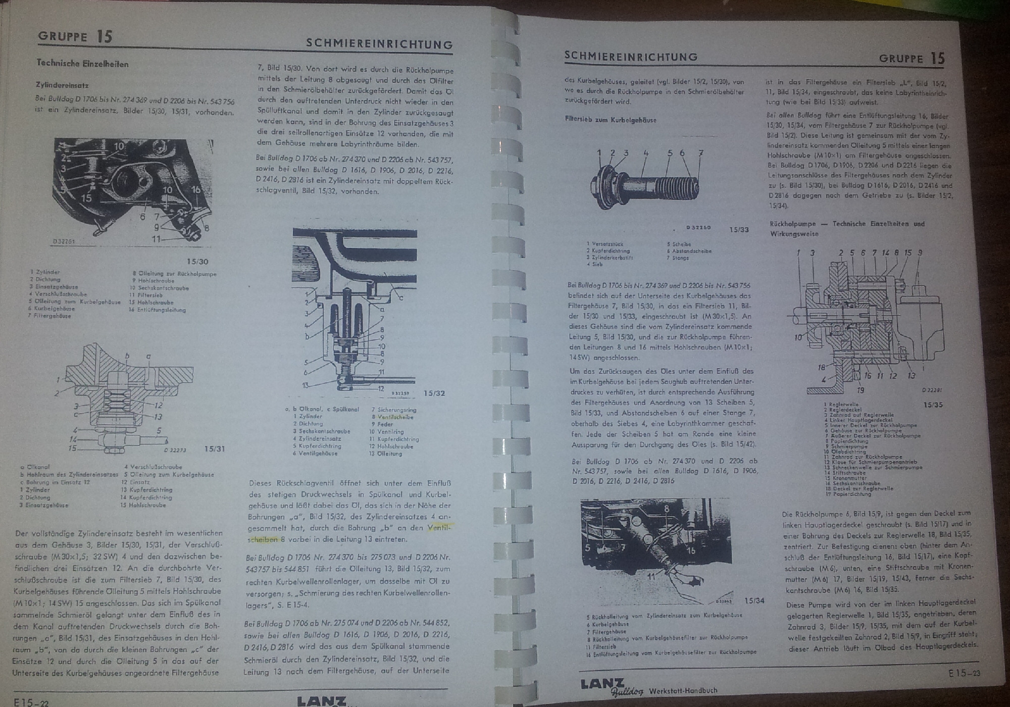

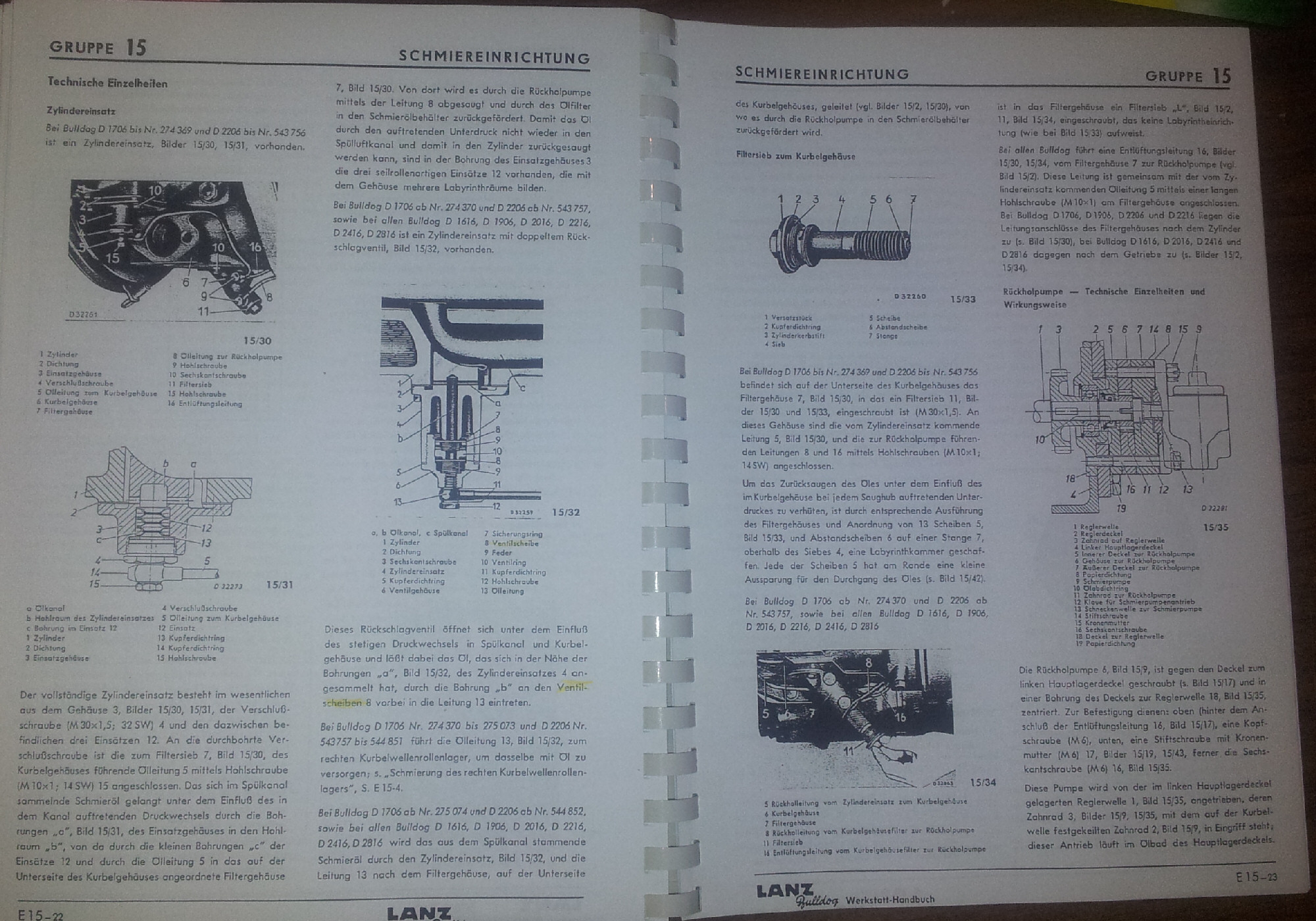

Du wirst dich sicher wundern, aber ich habe das Werkstatthandbuch
und selbst nach deiner Antwort habe ich das erst mal nicht gefunden.
Ich musste das ganze merhmals durchwühlen bis ich es dann endlich in Gruppe E15-22/23 gefunden habe.
Interessant ist das diese Bleche (F45/G45) in der Ersatzteilliste mit Scheibe benannt werden, im Werkstatthandbuch dann aber schon Ventilscheibe heissen.
Da waren sich die Verfasser wohl schon damals mehr uneins wie man das nennt, anstelle gleiche Benennungen in beiden Dokumentatioen zu verwenden.
Kann bitte auch jemand eine Antwort auf meine bereits weite oben gestellte Frage geben ?
Welche genaue Funktion hat das bereits demontierte Blech mit der dünnen Druckfeder (eine Art Flatterventil) und welchen Sinn das dünne Blech welches unten tiefer montiert ist.
Beide dünnen Bleche werden mittels der jeweiligen Federn nach oben an die Bohrung 'b' bzw. an die nicht bezifferte Bohrung in dem eingesetzten Einsatz gedrückt und verschließen diese durch die Federkraft.
Und dann? Wodurch werden die dann geöffnet ?
Wann kann das Öl in Leitung 13 fliessen ?
Alles ist hier in diesem so sehr empfohlenen Werkstatthandbuch nun doch nicht beschrieben.
Wie soll dieser Einsatz nun duch eine Öffnung von nur 9mm (Kernloch) ausgetrieben werden, wenn die Bohrung im Einatz ebenfalls 99mm groß ist und ohne das dabei die Dichtfläche für die Ventilscheibe durch den Austreibdorn beschädigt wird ?
Und wenn dann der Einsatz wieder eingepresst wird, wie tief muss er dann eingedrückt werden ? Wo steht hier ein Tiefenmass ?
Danke
Rückschlagventil alias Zylindereinsatz
Noch etwas.
Es ist sehr bedauerlich das diese für teuer Geld verkauften Dokumentationen im Sachen Grafikqualität von so miserabler Kopierqualität sind,
das man dem Verkäufer echt noch eine NEGATIV-Bewertung reinziehen müsste.
