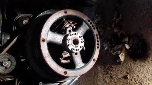

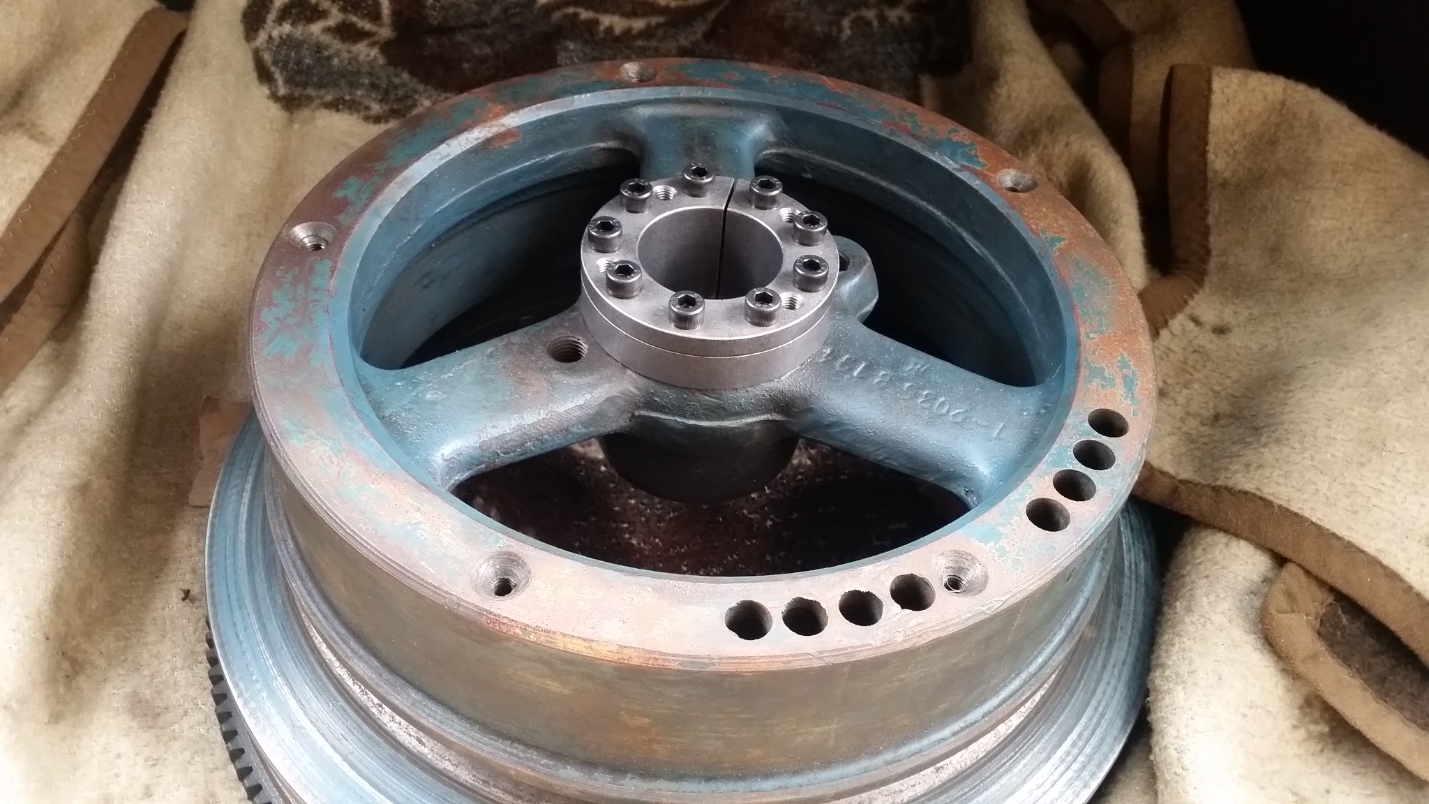

Beitragvon LanzDGF » 03.06.2016, 11:13
Hallo Leute.
So lange nichts mehr gehört von mir :oops:
Leider hatte ich die letzten Monaten nicht viel Zeit für meinen Lanz.
Dafür hat sich in den letzten Wochen wieder einiges getan.
Das Problem mit der eingelaufenen Kurbelwelle und Schwung ist nun behoben.
Verbaut ist jetzt ein Spannsatz aus dem Industriebereich (Dieser hier:https://www.maedler.de/Article/61565500). Jetzt hält er Bombenfest und läuft absolut gerade.
Beim montieren ist mir dann aufgefallen das die Kurbelwelle auf der Kupplungsseite spiel hat.
Also musste ich noch das Lagerspiel einstellen. War garnicht so einfach da ich erst mal Einstellbleche anfertigen musste.

Re: Lanz D2016 Dornröschenschlaf
Beitragvon Öko » 04.01.2019, 07:05
Hi,
Vorausgesetzt es wird richtig gemacht hält es sehr gut! Mein Großvater hat Mitte der 90er schon bei unserem 16er einen Spannsatz verwendet. Damals hatte der Lanz einen kompletten Schwungradbruch, es wurden die Speichen ausgedreht, ein Teller (12mm Stahl) vor Kopf aufgeschraubt, der Teller hat in der mitte eine eingeschweißte büchse und in dieser sitzt der Spannsatz....
Beim originalen Schwungrad würde ich einen Spannsatz mit dem 74mm Außendurchmesser verwenden (gibts bei Maedler, 35€). Bei größeren Durchmessern wird das Schwungradauge sehr dünnwandig. Das Schwungrad kannst du bei jedem halbwegs ausgestatteten Fräser entweder in Kreisbahn fräsen lassen, oder mit einem Bohrwerkzeug aufspindeln lassen.
Selbst wenn die KW nicht mehr so toll maßhaltig ist, den Spannsatz interessiert das kaum... Ein Bruchteil der maximal übertragbaren Radialkraft des Spannsatzes reicht meiner Meinung nach aus. Aber die Position des Schwungrades muss axial und radial stimmen!
