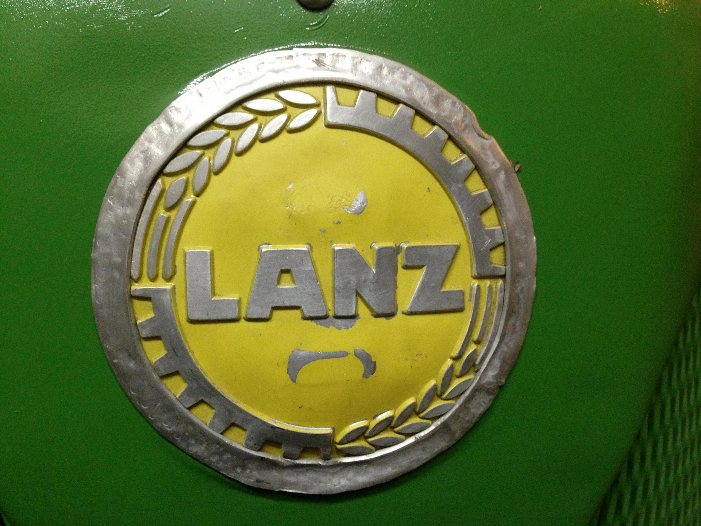

Re: Grundeinstellung RRegler Lanz D1206
Beitragvon Rohoelzuender » 12.05.2013, 10:42

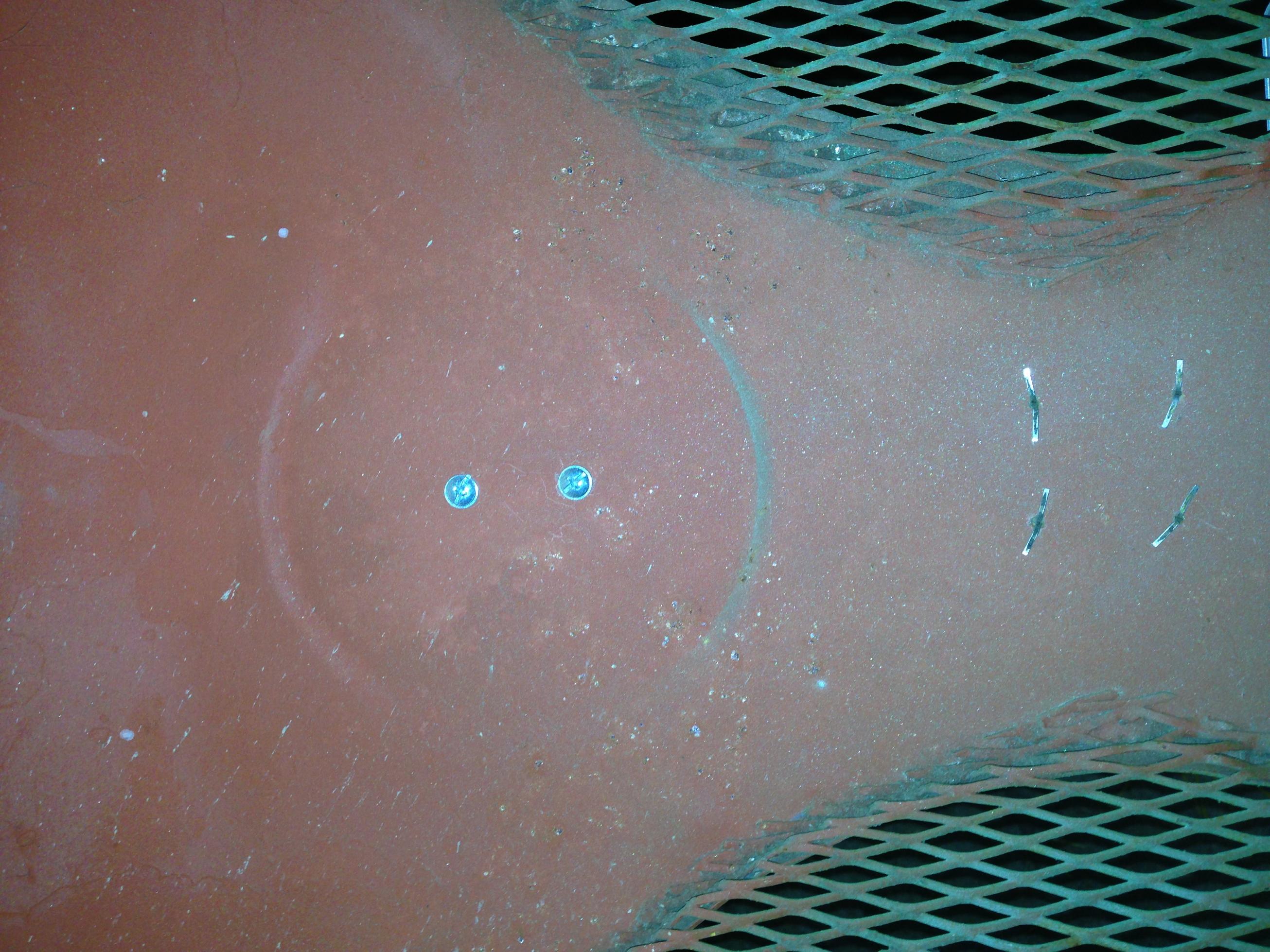

Vielen Dank! :D Das ist eine Ausführung des Ährenkranzschildes, welche es so wohl nur beim D1206 gab. Ich konnte mit meinen müden Sonntagmorgen Augen aber keine Schraubenköpfe entdecken. Wie ist das an der Haube befestigt?
Wie in das Reglergehäuse so viel Diesel eintreten kann, dass das ÖL-Dieselgemisch überläuft, ist mir nicht klar.

das Schild wird von Innen mit 2 Schrauben angeschraubt.

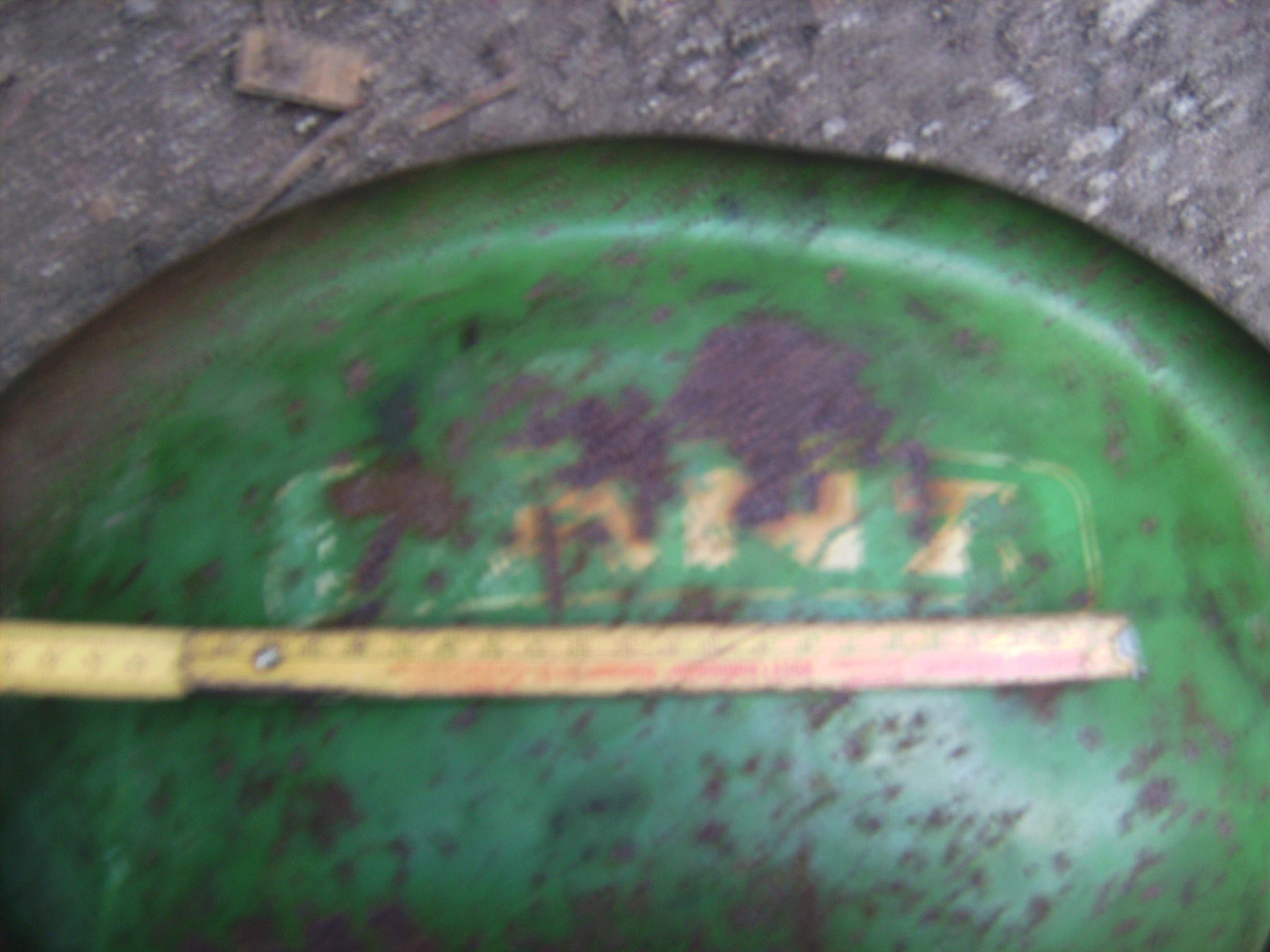

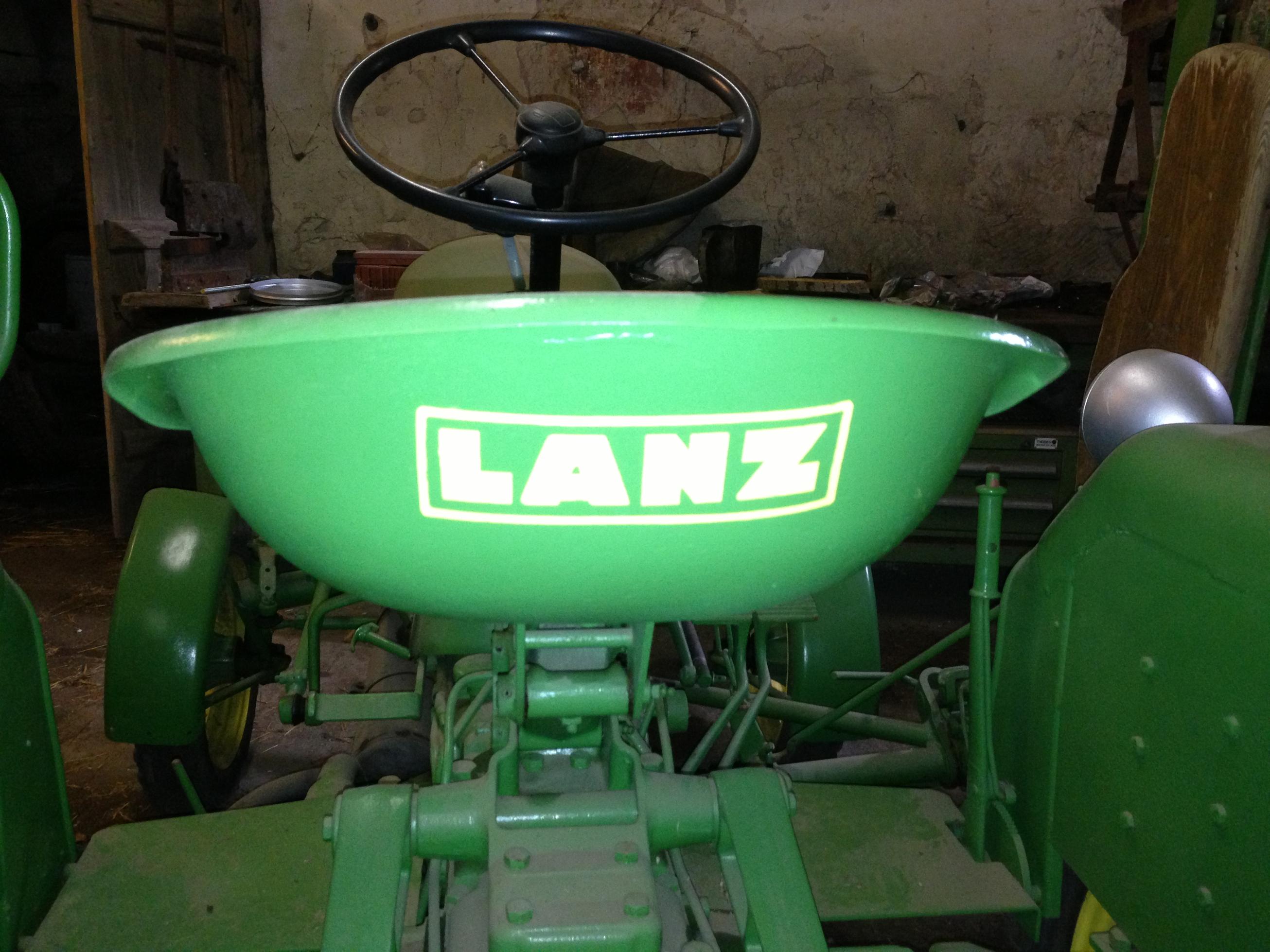

Auch die Sitzbeschriftung bei meinem D1206 scheint etwas anders gewesen zu sein als bei deinem.
Hab die Schrift so gut es ging abgenommen und mit einer Schablone dann neu lackiert.
