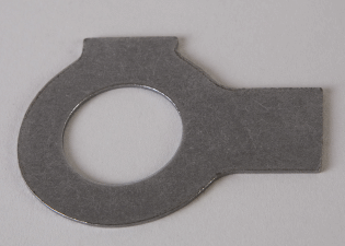

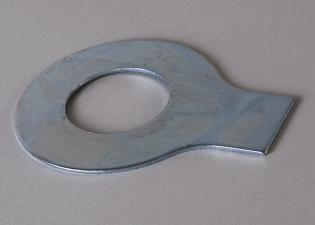

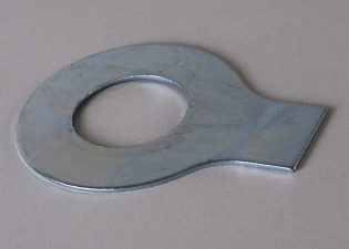

bin auf der Suche nach Sicherungsblechen für die Schrauben zwischen Getriebe und Kurbelgehäuse sowie Kurbelgehäuse und Zylinder. Habt ihr eine Idee wo ich heute noch solche Sicherungsbleche bekomme?

Das sollten die beiden sein, nach denen wir suchen, oder? Leider wurden beide Normen zurückgezogen,
da anscheinend keiner mehr Lust auf altbewehrtes hat.

DIN 463
DIN 93
