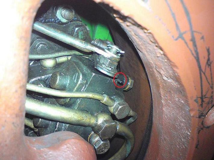

danke für die Rückmeldung. Freut mich für dich, dass du die Ursache gefunden hast. Kannst du mir mal ein Digi-Foto von dem Regulierheber (hebel ?) zusenden ?

Beitragvon simpson1986 » 13.07.2010, 17:30
So anbei das gewünschte Foto.
Hab den Regulierhebel der Ölpumpe eingekringelt. Der war fest und zwar in der Vollaststellung. Der obere Reglerhebel hat sich normal bewegt, konnte aber den Regulierhebel nicht bewegen, da die Federspannung zu gering ist.
Gruß Simon

Beitragvon Ulli aus Dorsten » 14.07.2010, 22:01
Okay, danke .... will mal sehen, wie`s bei meinem Töff aussieht ....
