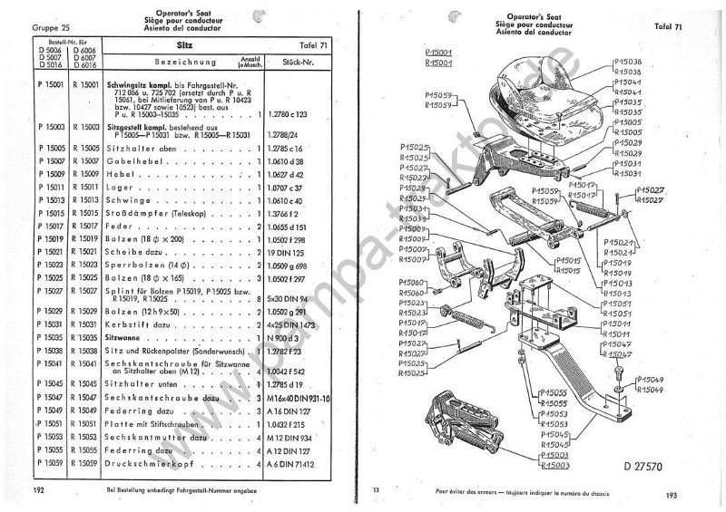

Kann mir jemand die Federstärke von dem Schwingsitz nennen? Ich hänge die entsprechende Seite von der Teileliste an damit klar ist welche Feder ich meine!
Ist der Stoßdämpfer nur zum Dämpfen da oder sollte der auch federn? Muss mal schauen ob ich was passendes auftreibe.
Ich glaub da in Südafrika sind Elefanten auf dem Bulldog gefahren so wie der sitz aussah ;)

Da müßte ich mal die Federn bei meinem D1706 messen. Der Stoßdämpfer hat keine federnde Wirkung. Ich habe mal einen Stoßdämpfer gesehen, wo die Ummantelung durchgerostet war aber der Dämpfer selber noch funktionierte. Man kann dann eine im Innendurchmesser passende leere Deospray Dose verwenden und passend lackieren.
Sind die Federn bei Dir gebrochen?
Wenn Federn und Stoßdämpfer defekt sind wäre es eventuell einfacher und im Endeffekt preiswerter, sich einen guten gebrauchten und kompletten Sitz zu kaufen.

Die Federn sind 210mm lang. Der Durchmesser beträgt 5mm.
Frank

210 mm im entspannten Zustand, nur die Federwicklung oder über alles?
Drahtdurchmesser 5 mm?
Federdurchmesser außen=?
Re: Federn beim Schwingsitz vom Halbdiesel
Beitragvon Pfrank » 08.11.2010, 22:49
Die 210mm sind über Alles, wenn Du nur die Länge der Wicklungen brauchst schaue ich morgen noch mal nach...
Die 5mm beziehen sich auf den Drahtdurchmesser. Wahrscheinlich brauchst Du dann auch den Durchmesser der Wicklung!???
Reiche ich morgen Abend nach!

die Länge der Wicklung beträgt 128mm, der Aussendurchmesser beträgt 40mm!
