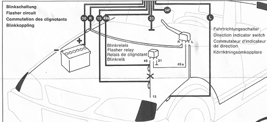

der alte Warnblinkschalter meines 55er D1266 hat den geist aufgegeben .
Leider bin ich etwas verwirrt beim anschließen des neuen Schalters ... Am alten Schalter hatte ich nur Masse , 12V , vorne links , vorne rechts , beide leuchten hinten und ein weißes Kabel vom Blinkrelais .. vllt kann mir anhand der neuen Eibauanleitung weiterhelfen , die ich im Anhang mit hochlade !!
Wäre echt super wenn mit jemand sagen könnte wie ich das ganze verbinden soll ...
Danke im Vorraus
Basti32257

Hallo ,
habe mich heute mal dabei begeben und alles nach Anleitung verkabelt , nur für Kabl 15 habe ich keine Verwendeung !! Kann mir jemand sagen wo das Kabel hingehört ??
Liebe Grüße
Basti

Was hat der Warnblinkschalter für eine Typenbezeichung?

das Kabe 15 ist Zündungsplus.
Der Warnbklinkschalter wird so angeschlossen das bei aktiviertem Schalter das Normale Blinkrelais nicht mit Spannung versorgt wird. Dafür musst du das Kabel was mit Zündungsplus (15) kommt über den Warnblinkschalter führen. Der Warnblinkschalter bekommt über die Klemme (30) Dauerplus, damit dieser auch bei nicht eingestecktem Schlüssel funktioniert.
Ist wirklich nicht schwer.
mfg
Markus

Entschuldigt bitte die doofe Frage aber mit Kabel usw. hab ich es nicht so :oops: !!
15 ist Zündungsplus , heißt das Kabel 15 muss an das Zündschloss ?? Weil offene Kabel sind keine mehr da !!
Basti

Bei der KFZ-Elektrik ist bislang noch nicht viel genormt. Da macht eigentlich jeder was er will. Bestes Beipiel sind die Kabelfarben, dicht gefolgt von den KLemmenbezeichnungen. Ich hatte den selben Fall erst vor ein paar Tagen, als es darum ging eine Lima mit einem externen Regler zu verkalben. Wenn auf dem Limaanschluss steht 61 und auf dem Regleranschluss 61, wo könnte das Kabel dann wohl angeschlossen werden, damit die Ladekontrollleuchte ausgeht sobald der Motor läuft? Richtig! Auf Klemme D plus am Regler. Sowas Geniales kann auch nur von Schreibtischtätern kommen :evil: Also wirklich einfach ist da gar nichts. Jedenfalls nicht einfach nachzuvollziehen, was in deren Birnen vorgeht.
Um auf Deine Frage zurückzukommen.
15 ist geschaltetes plus. Wenn Du 15 auf 15 anschließt kann nichts passieren. Ob es deswegen funktioniert ist eine andere Frage. Richtig spannend wird das Ganze mit Bremslichtabschaltung.

Werde es einfach probieren mit Kabel 15 vom Warnblinkschalter an das Zündschloss zugehen ...
bisher leuchtet lediglich der Warnblinkschalter rot wenn ich ihn ziehe , aber ohne weitere Funktion ..
Basti

Leider hast Du bei deinem Schaltplan den oberen Teil abgeschnitten.Aber es ist bestimmt der Plan für den 12Volt Warnblinkgeber Hella#6 HD 002535-031.
Dein Schaltplan zeigt wie man einen Warnblinker nachrüstet,deshalb ist auch das" x" zwischen Anschluß 15 und 49.Wie aus dem Schaltbild ersichtlich ist muß man die Plusleitung zum Standardblinkrelais an 49 abziehen (deshalb das X)
15 vom Zündschloß kommt natürlich an 15 vom Warnblinkgeber,An das alte Blinkrelais kommt statt dessen 49s .Die Ausgänge R und L des Warnblinkgebers direkt an die Blinkleuchten anschließen.(ob an das Kabel zu den vorderen oder hinteren Blinkleuchten ist egal-im Blinkerschalter kommen sie eh zusammen) Anschluß 54f wird nur bei Bremslicht-Blinkschaltung verwendet.
Wichtig ist,daß der Warnblinker auch bei abgezogenen Zündschlüssel (15) funktioniert (deshalb Anschluß 30 direkt von der Batterie).Dies wurde ja bereits von anderen Forumsmitgliedern so gesagt.Der Warnblinker muß auch immer funktioneren egal in welcher Stellung der Fahrtrichtungshebel sich befindet.Ebenso muß für den TÜV das rote Licht im Knopf des Schalters im Takt mitblinken.
Gruß Günter

Du hast schon sehr gute Antworten bekommen. Ich geb Dir nun auch noch meinen Senf drauf: Benutz bitte mal diesen Linkhttp://www.lbch.de/index.php?option=com_content&view=article&id=107&Itemid=148. Dort wird die Blinklichtanlage mit und ohne Blink=Bremslicht mit sehr deutlichen Zeichnungen beschrieben. Sie werden Dir weiter helfen.
Gruß Oskar
