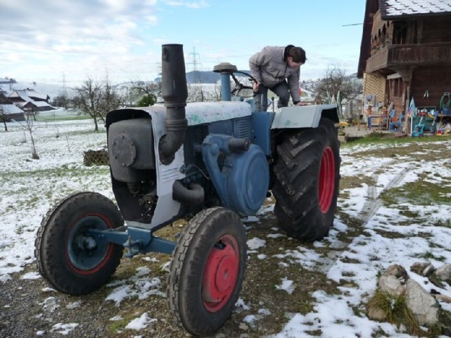

Beitragvon LanzSchweiz » 24.12.2010, 18:03
Hallo Zusammen
Ich habe mir eine neue Herausforderung gekauft. Ich habe einen Lanz Iberica D6516 angeschaft.
[img]http://www.flickr.com/photos/30113618@N00/5288267542/[img]
Die Schleppernummer ist: 726585
welches Baujahr kann er haben?
Wie ist die originale Farbnummer der Iberica Bulldogs?
Gruss Toni

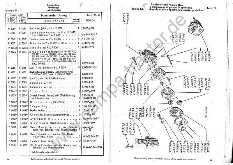

Beitragvon LanzSchweiz » 05.01.2012, 12:21
Hallo zusammen
Habe nun endlich auch die Rückholpumpe abgebaut. Mir stellt sich nun eine Frage beim Oelerantrieb. Hat da ev. jemand Bilder von den Einzelteilen? In meinen Ersatzteillisten finde ich nur das Zahnrad auf der Kurbelwelle und Oeler und Rückholpumpe. Gegenzahnrad und Klauen und was da ev. noch dazugehört finde ich leider nicht.
Viele Grüsse Toni
www.vhte.ch
LanzSchweiz
Beiträge: 207
Wohnort: Zäziwil (CH)
Re: Lanz Iberica D6516
Beitragvon Chicken » 05.01.2012, 13:22
Schau mal Seite 76/77, da ist die Rückholpumpe als Explosionszeichnung abgebildet.
Ich häng die Seite mal an, bessere Qualität geht hier nicht wegen den Dateieinschränkungen.
Beitragvon LanzSchweiz » 05.01.2012, 14:11
Danke Chicken
Diese Abbildung habe ich schon. Ich suche die Welle etc. wo die Rückholpumpe angetrieben wird. Ist das direkt die Reglerwelle von Seite 39? gehört da noch eine Klaue änlich dieser zwischen Rückholpumpe und Oeler dazwischen oder sollte das direkt greiffen? bei mir schein da etwas zu kurz zu sein und die Pumpe greift deshalb nicht. :kratz: Hat ev. jemand Fotos der Teile im zerlegten Zustand? bin ein bisschen Ratlos.
Gruss Toni
www.vhte.ch
LanzSchweiz
Beiträge: 207
Beitragvon Chicken » 05.01.2012, 21:15
Hi!
Jetzt verstehe ich.
Also die Klaue der Ölpumpe, auf der Teileliste Nummer 5087, taucht direkt in die Antriebswelle vom Regler kommend ein, dort ist entsprechend ein Schlitz (siehe Bild). Sonst sollte da nichts weiteres sein.

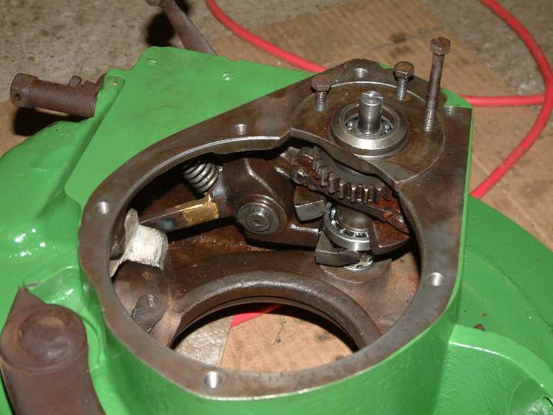

Beitragvon LanzSchweiz » 12.01.2012, 09:38
Hallo Chicken
Genau das Bild welches mir weiterhilft. vielen Dank.
Bei meinem Bulldog scheint da etwas nicht zu stimmen bezw. vom Vorbesitzer nicht richtig zusammengebaut zu sein. Die Klaue oder die Welle sind zu Kurz um ineinander zu greifen. Scheinen aber alles Originalteile zu sein und sind auch alle gut erhalten. Kann ev. die Welle zu tief eingebaut sein?!?
Gruss Toni
www.vhte.ch
LanzSchweiz
Beiträge: 207
Beitragvon Pfrank » 12.01.2012, 12:50
Hallo Toni
Das geht eigentlich nicht, weil der komplette Regler mit den 3 M6 Schrauben welche man auf dem Bild sieht, gegen den "Deckel" nach aussen (in die Richtung der Ölpumpe) gezogen wird.
Ist der Schlitz noch vollständig vorhanden? Ich hab mal bei einem Bulldog gesehen, dass diese Welle gebrochen war...
Vielleicht kannst Du auch mal ein Bild einstellen?
Beitragvon LanzSchweiz » 13.01.2012, 14:44
Hallo zusammen
@Pfrank: die Welle scheint mir nicht gebrochen Jedoch ist der Schlitz nicht mehr ganz gesund durch das knappe durchdrehen bei den Testfarten.
Hier mal Bilder:
Bild Klaue:
Bild Welle:
Gruss und Dank
Beitragvon Jerry » 18.01.2012, 20:57
Toni,
das sieht auf den ersten Blick eigentlich nicht schlecht aus.
Hattest du die Welle denn schonmal ausgebaut, oder nur
die Pumpe davor?
Vielleicht ist auch die Welle im Lager nach innen gerutscht,
oder nicht weit genug aufgeschoben.
Der Sitz des hinteren Lagers im Reglergehäuse ist tief genug
und hat keinen Ansatz.....nur so ein Gedanke....
Christian
