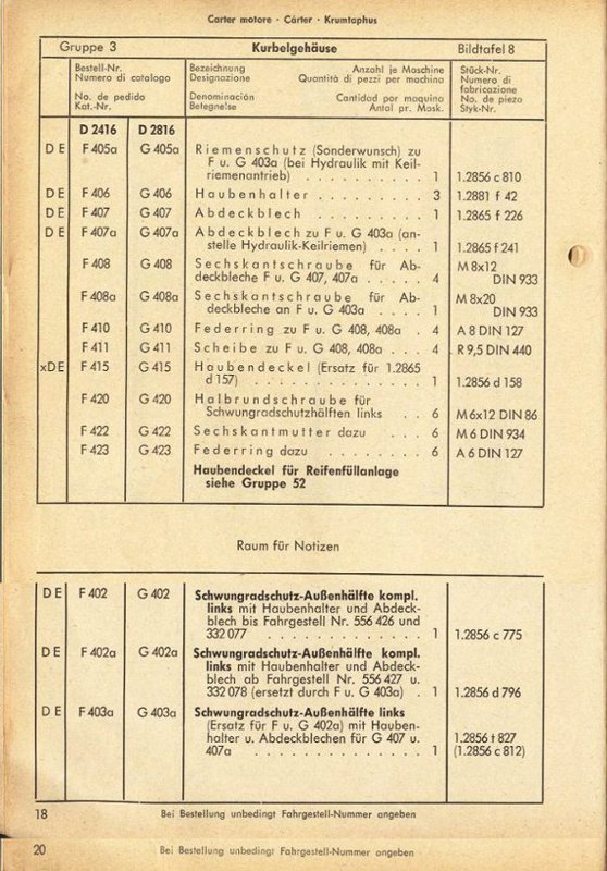

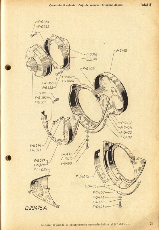

kann Mir jemand die Keilriemengröß vom Mähbalkenantrie und die Größe von der Hydraulikpumpe sagen?
Habe nur eine Ausspahrung in meinem Keilriemenschutz, und zwar die vom Mähbalken, hat jemand mal ein Bild wo man die Ausspahrung der Hydraulikpumpe sieht?

für die riemengetriebene Hydraulikpumpe brauchst du den Schutz G 403a
Die älteren Ausführungen haben nur einen Schlitz für den Mähwerkantrieb.

Danke für die Info Christian, in meiner Ersatzteilliste steht diese Bildtafen gar nicht drinn.
Wer kann mir denn da noch Helfen??? :cry: :cry:
