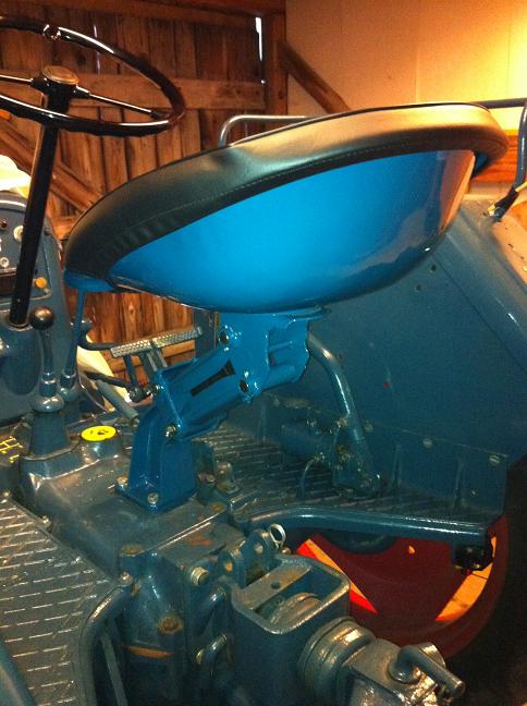

habe momentan meine Sitzschwinge zerlegt, sauber gemacht und wollte sie nun neu lackieren und wieder zusammenbauen. Jetzt hab ich heute beim Grundieren festgestellt, dass an der unteren Schwingenhälfte, seitlich kurz vor der Bolzendurchführung ein kleiner Haarriss ist.
Die Frage ist jetzt einen der Guss schweißen kann innen einen Punkt setzen zu lassen oder sollt ich mir weiter nichts denken!?
Bin für jede Meinung dankbar.
Gruß Simon

mach mal ein Foto.

Beitragvon simpson1986 » 19.07.2011, 22:34
Hier sind die Bilder

Beitragvon Uwe Gatschke » 20.07.2011, 21:40
ich würde es lieber schweißen lassen. Es treten dort ja relativ viel Schwingungen auf. Ich denke, die Hebelwirkung ist an der Stelle recht groß.

Beitragvon simpson1986 » 23.07.2011, 11:57
Also mein örtlicher Metallbau-Betrieb hat mir mit ner Guss-Elektrode außen und innen einen Naht gezogen. Hoffe das Thema ist damit erledigt.
Sitz ist jetzt fertig lackiert, gestern zusammengebaut und auf meinen D1616. Am Dienstag kam schon das neue Polster - Jetzt ist es wieder gemütlich auf dem Lanz :beifall:

Beitragvon Chicken » 23.07.2011, 16:00
Schaut gut aus!
Ich glaube die Lanz Sitzteile sind aus Stahlguss, die hättest glaube ich auch mit normaler elektrode selbst schweißen können!

Beitragvon simpson1986 » 24.07.2011, 18:07
Ja mit Schweißen hab ichs noch nicht so. Aber für 6€ kann ich mich ned beschweren, jetzt weiß ich wenigstens dass es richtig bzw. gut gemacht ist.
