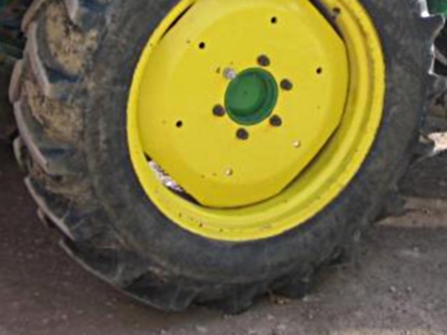

Beitragvon Philipp Hügel » 28.08.2011, 16:39
Hallo anonymer Nutzer "bp-lanz2416",

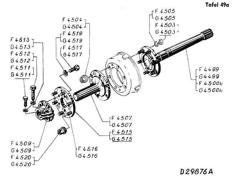

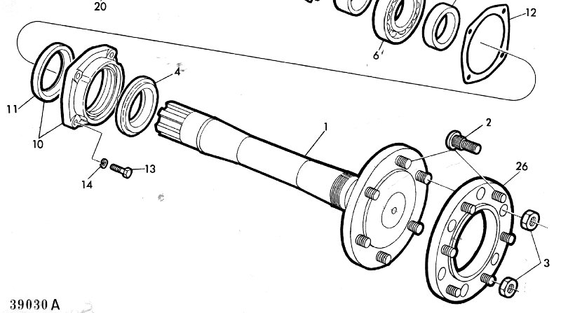

ich bin vor kurzem auf einem Treffen neben einem D 2416 gestanden, der Spurverbreiterungen angebaut hatte. Ich habe ihn darauf angesprochen, da mein D 2016 mit den 36" Rädern und dem schmalen Radstand im Gelände leicht kippen kann. Der Besitzer hatte das gleiche Problem mit seinem Bulldog und behauptete die Spurverbreiterungen seien "original" von Lanz bzw. dem örtlichen Lanz-Händler nachgerüstet worden. In der ETL findet sich leider nichts dazu. Lediglich die Hinterachsverbreiterung mit Schiebesitz wie beim D 1706 - D 2216 (siehe Bild).
Die Spurverbreiterung war auf die originalen Radbolzen geschraubt und hatte selbst vesetzt dazu Radbolzen. Auf diese wurde dann ganz normal die Felge geschraubt. Kennt jemand diese Spurberbreiterungen? Sie waren grün, der Bulldog war blau. Gab es die evtl. für die John Deere - Lanz Schlepper? Die hatten ja z.T. das gleiche Lochbild.
Philipp

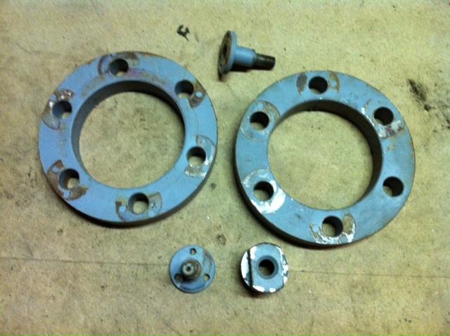

Beitragvon simpson1986 » 28.08.2011, 21:55
So hier sind die Fotos von meinen Spurplatten und den dazugehörigen Radbolzen sowie Montageschlüssel...

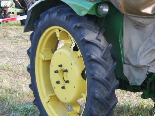

Ich habe ein paar Bilder von den besagten Spurverbreiterungen gefunden (siehe Anhang). Sie stammen jeweils von einem John Deere - Lanz 500.
Die Spurverbreiterungen müssen wie unten beschrieben versetzt sein.
Zwischenflansch
John Deere - Lanz 500 mit Hinterachs-Spurverbreiterung
Hinterachs-Spurverbreiterung D 1616 -2816 / JDL 500
Beitragvon Philipp Hügel » 05.09.2011, 09:39
Ingo hat geschrieben:Ansonsten wäre es möglich die Felgen umgekehrt zu montieren. Da ist bei mir im Ort seit Ewigkeiten an einem D2416 mit Anbauwinde so gemacht da es beim Holz rücken sicherer ist.
Das ist natürlich richtig. So hat der Bulldog einen sicheren Stand. Mir ist das allerdings gleich wieder zu breit. Die Räder stehen dann deutlich über die Kotflügel hinaus.

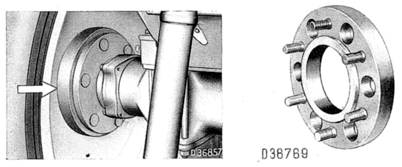

Mit den Zwischenflanschen (ich hab' noch ein Bild in der ETL vom JDL 300 gefunden s.u.) sollten die Räder ca. bündig mit den Kotflügeln abschließen. Der Bulldog wird kippsicher(er) und es sieht recht harmonisch aus (mehr oder weniger original wäre es auch). Leider gab es auf die Kleinanzeige noch keine Resonanz (außer SPAM). Eine weitere Alternative wäre natürlich anstelle der 7x36 Felgen 10x32 (z.B. mit 12.4-32 Reifen) zu verwenden. Das habe ich jetzt schon mehrfach auf Treffen gesehen, diese Bulldogs haben auch einen sicheren Stand und sehen harmonisch aus.
Zwischenflansch zur Hinterachs-Spurverbreiterung
