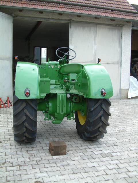

Bodenplatte sollte eigentlich gar nicht mal das Problem sein, weil er ja ohnehin schon für die Hydraulik vorbereitet ist.
Weiß halt nicht genau wie das beim Ursus aussieht ob das mit der Lanz Hydraulik vergleichbar war.

Bei mir sieht das hinten so aus:

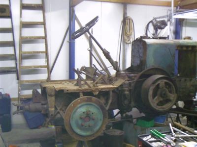

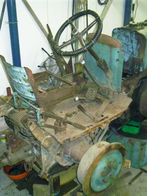

Das sind leider die einzigen Bilder der Hydraulik die ich beim zerlegen gemacht habe. Weil ich die Hydraulik nicht wieder angebaut habe. Vielleicht kannst Du damit etwas anfangen.
