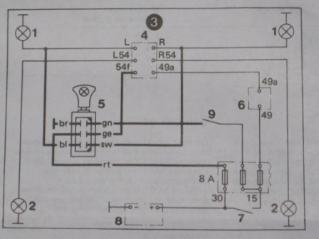

Beitragvon Stefan-Silvia » 17.12.2011, 14:07
Hallo Ihr,
Habe mal einen Schaltplan für euch, mit einem Warnblikschalter dabei.
Den braucht man ja auch wenn das gute Stück zum TÜV soll!!
Legende:
1=Blinkleuchte
2=Blink-Bremsleuchte
4=Zweikreis-Blinkerschalter
5=Warnlichtgeber
6=Blikgeber für Fahrtrichtungsanzeige
7=Zündschalter
8=Batterie
9=Bremslichtschalter
Gruß Stefan
