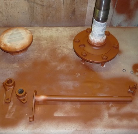

Die Bremse von meinem 2016 geht nicht richtig ! Habe die Trommel runter ,da sieht alles
gar nicht so schlecht aus aber wenn ich die Bremse trete bewegt sich fast nichts !
Erstens habe ich Spiel in Gestänge das von oben auf die Welle kommt ,das bekomme ich
noch hin aber das Rohr was die Bremse betätigt ist nur mit Hammerschlägen zu gewegen !
Daher möchte ich das alles zerlegen ,auf der Getriebeseite ist das mit 2 Schrauben befestigt ,
die habe ich schon gelöst und an der Bremplatte sind auch 2 Schrauben ! aber wie geht das
Teil was die Beläge auseinander drückt von der Welle ab ?ist das nur aufgesteckt ?

Moin Hans,
der Hebel ist leider mit der Welle verschweißt, du musst ihn evtl. komplett ausbauen.
Links neben der Welle liegt die äussere Lagerbuchse, die mit der Ankerplatte
verschraubt ist.
In dieser Lagerbuchse wird wahrscheinlich die Welle festgegammelt sein.
Da ich meine Radlager wechseln musste, habe ich die Steckachsen ausgebaut
und konnte so alles etwas einfacher zerlegen.

Also so wie ich das sehe können alle Teile auseinander gebaut werden !
Ich habe schon festgestellt das die Welle an der Buchse die am Getriebe sitzt
festgegammelt ist !Man kann doch sicher die Welle auch so rausziehen ohne
die ganze Steckachse rauszunehmen oder ?

Die Welle lässt sich natürlich auch so ausbauen, du musst sie aber
komplett durch die Buchse an der Ankerplatte schieben, da die Buchse
von der Getriebeseite her an die Ankerplatte geschraubt ist.
