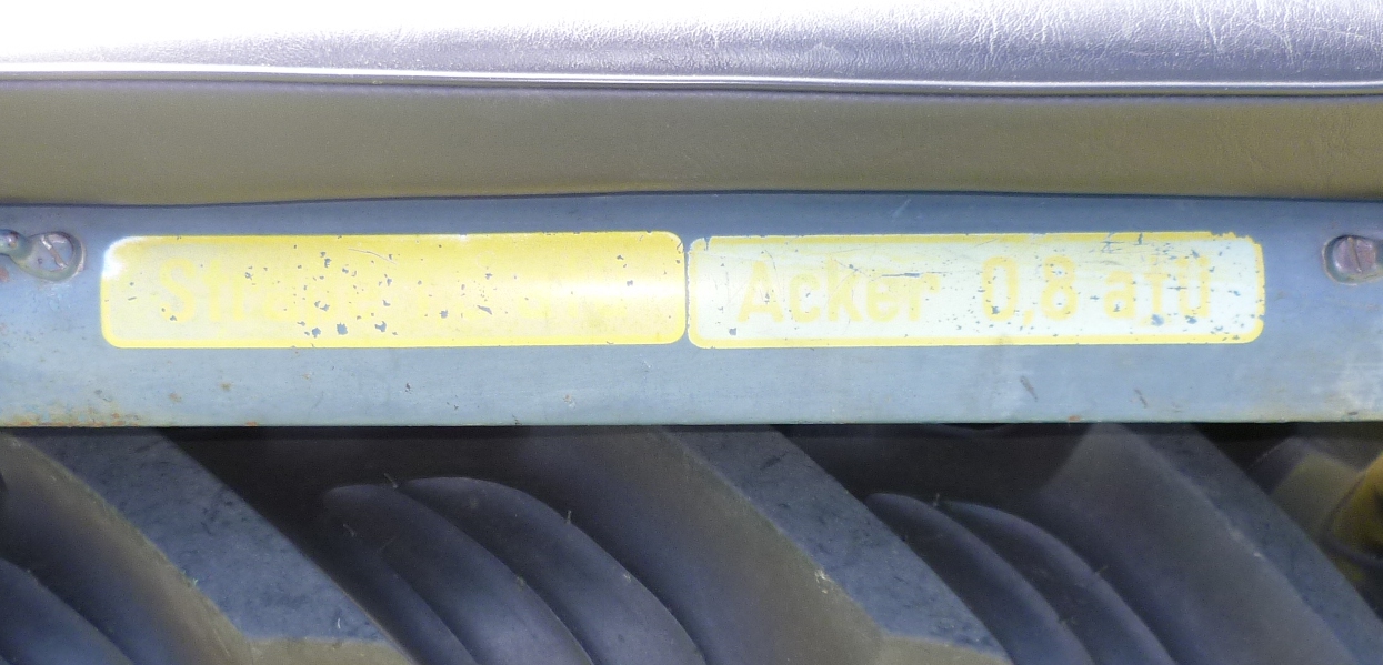

Hallo Ralf,
die Beschilderung sah so aus...
Wo wir schonmal beim Thema sind: Ich habe diese Aufkleber
schonmal neu gesehen, auf den vorderen Kotflügeln waren
auch welche. Kennt vielleicht jemand eine Bezugsquelle?

ich würde auch sagen, das die Schilder mit dem Reifendruck auf der Straße (1,5Atü) und auf dem Feld (0,8Atü) zu tun haben.

nicht nur hinten, sondern auch vorne am Kotflügel war so eine Beschriftung angebracht. Hinten: Acker 0,8 ATÜ
Straße 1,5 ATÜ. Vorne: 2,0 ATÜ. Leider habe ich keine Digitalkamera, sonst könnte ich hier ein paar Bilder von meinen Bulldog davon reinstellen.

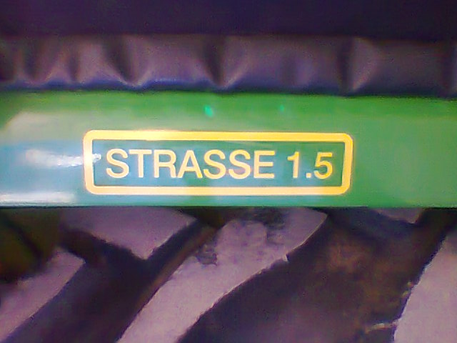

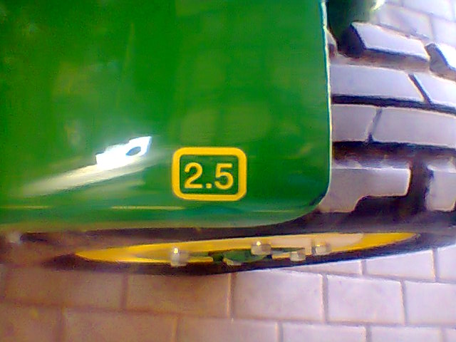

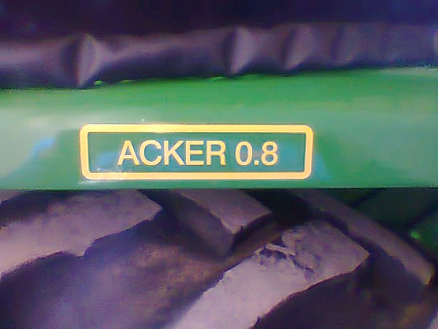

jetzt weiß ich wieder wo ich die Schilder vom Dreyer gesehen habe,
war heute bei einem Bekannten, der hat sie auf seinem 2416....
