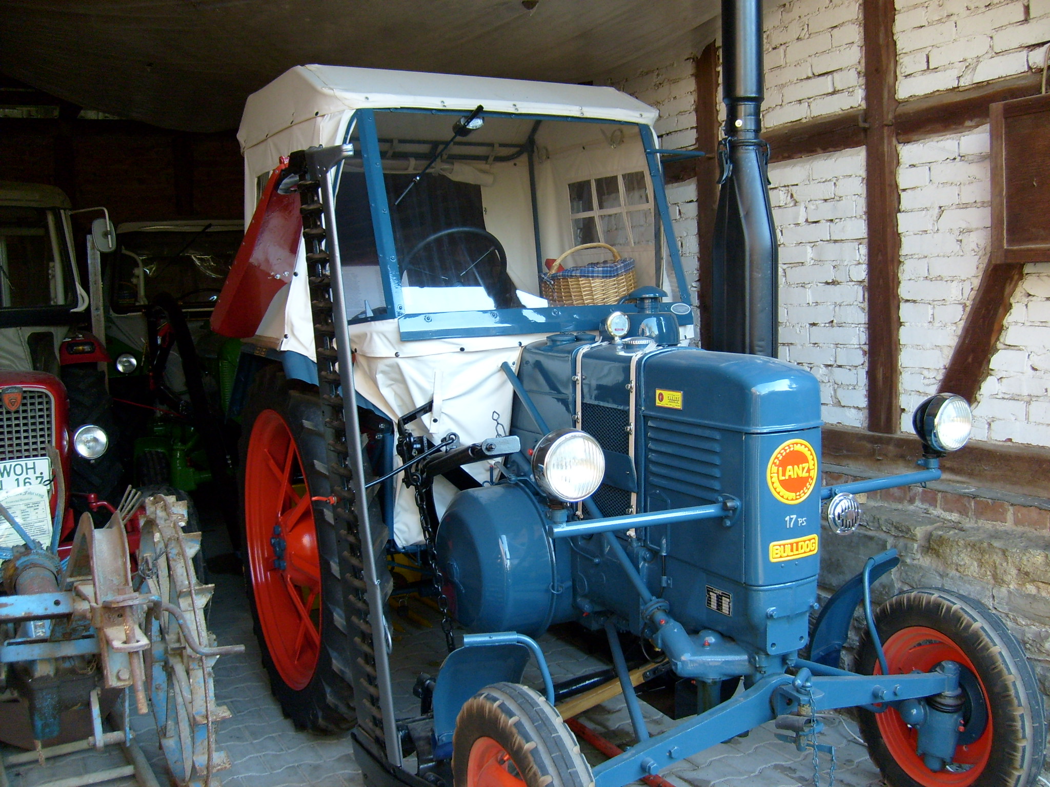

Anbei mal ein Bild von unserem D1706, den meine Oma 1953 gekauft hat. Es war der erste Bulldog der neuen Serie bei uns im Ort. Als er von dem Händler geliefert wurde und er bei uns auf dem Hof stand kamen viele Neugierige und meine Oma, gerade 30 Jahre jung, wurde von jemanden gefragt: "Was ist denn das für eine Hungermühle?" Später liefen bei uns im Ort zwei 17 er und ein 22 er. Die Besonderheit ist das ein Mörtl Balkenmähwerk montiert ist und kein Lanz Mähwerk. Aus Erfahrung wußte der Händler, dass diese "besser gingen" als die Lanz Mähwerke. Da meine Oma große Wiesenflächen zu mähen hatte, wurde bei Mörtl dieses speziell für die Typen D1706 und D2206 konstruierte Mähwerk gekauft und vom Dorfschmied montiert. Der Bulldog mit dem Mörtl Mähwerk ging so gut, dass ein Landwirt bei uns im Ort seinen D2206 auch sofort mit diesem Mörtl Mähwerk bestellte.
