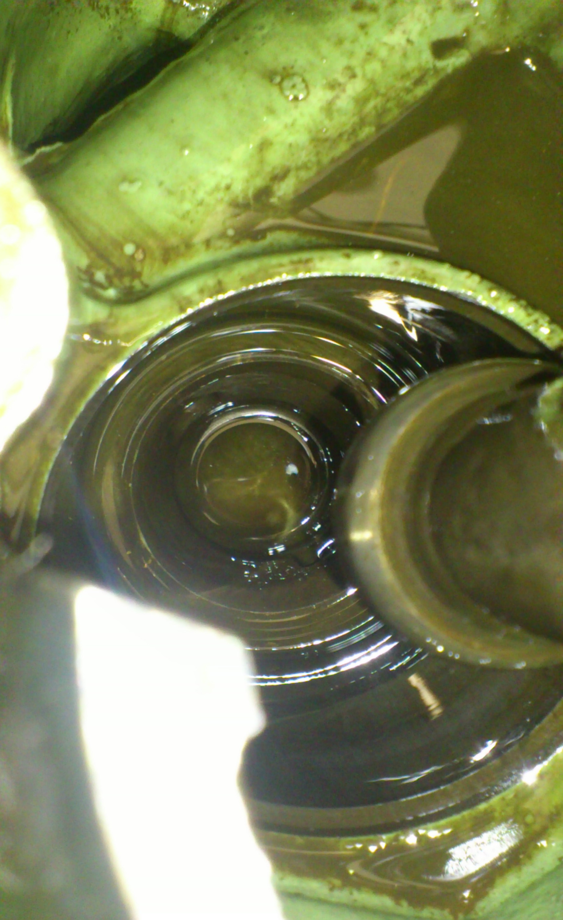

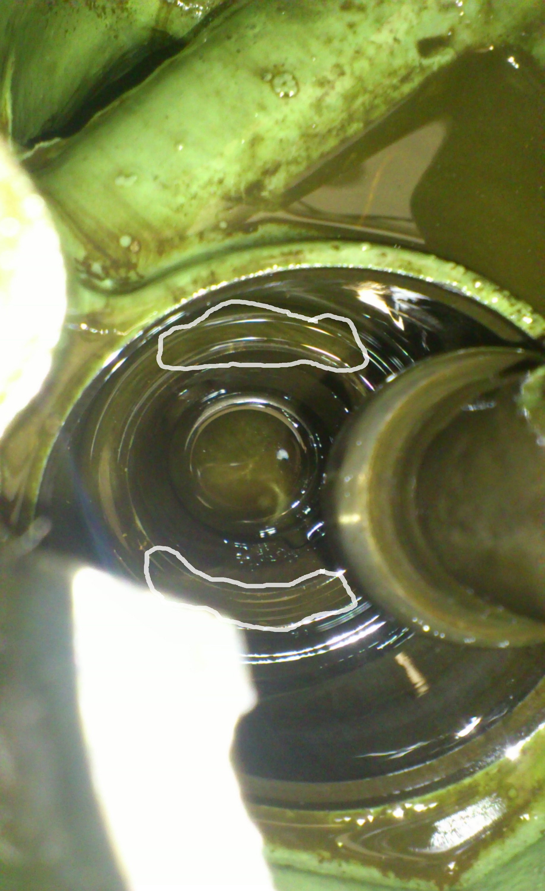

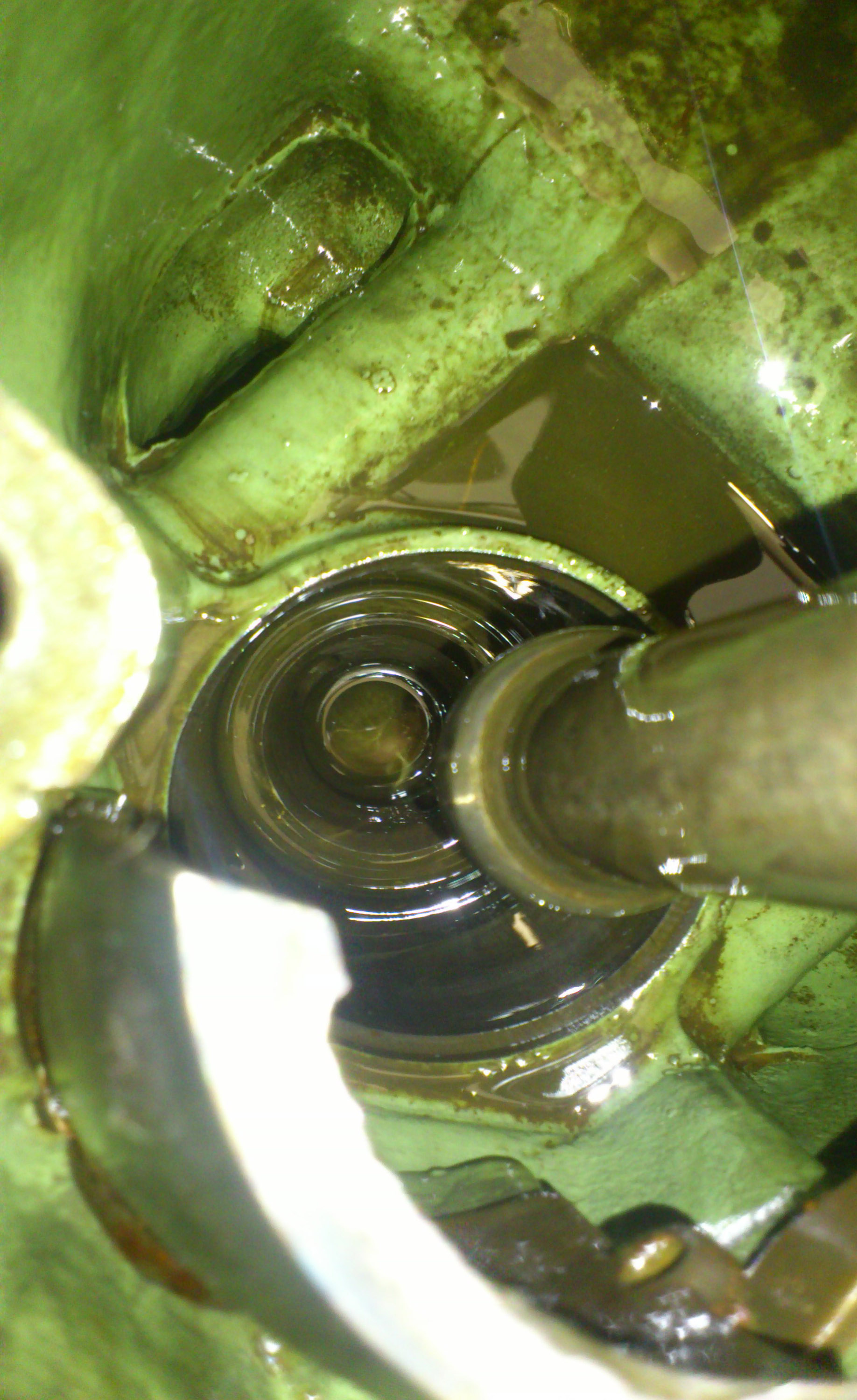

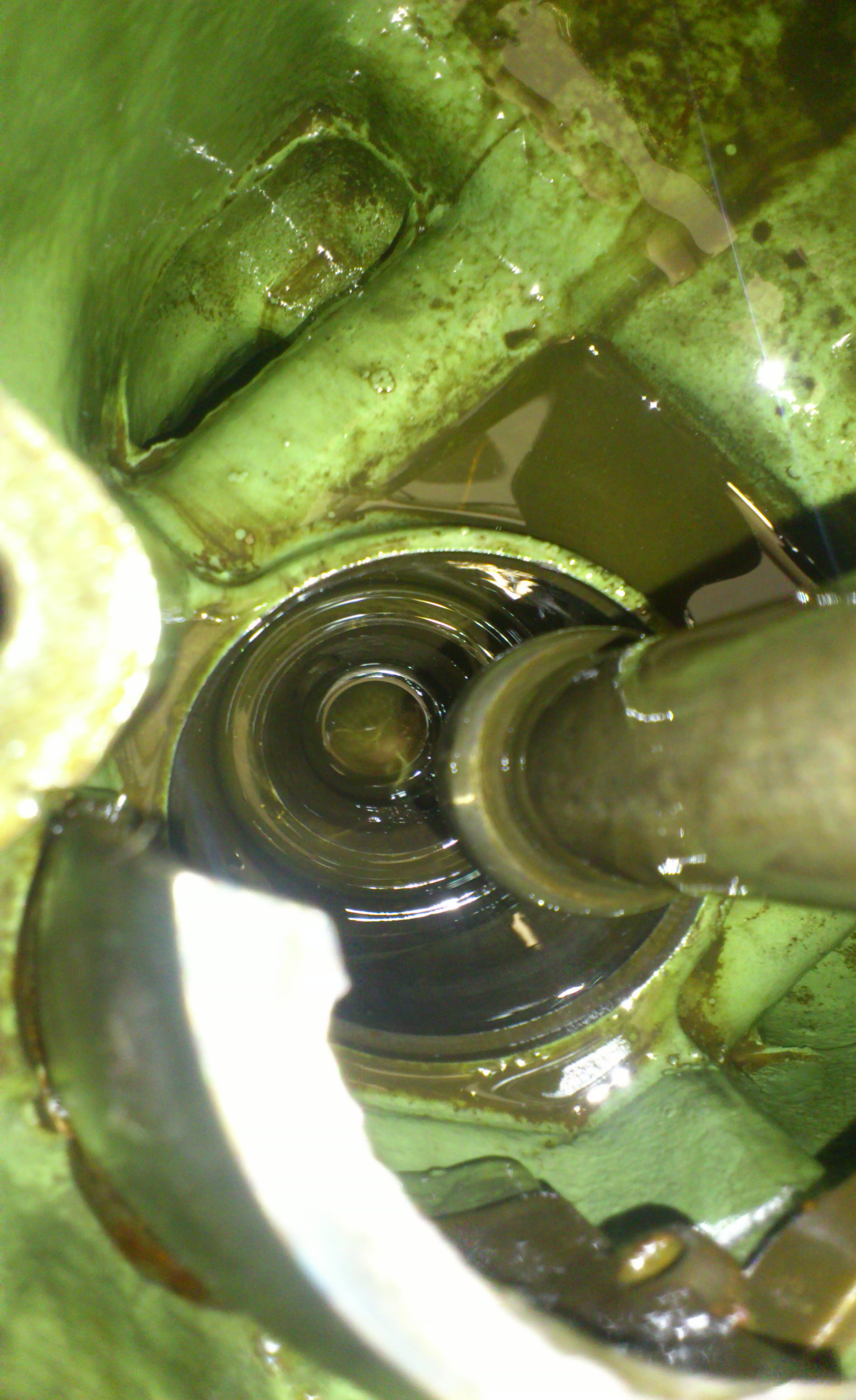

Beitragvon Basti2012 » 13.05.2012, 20:08
Hallo Chicken,
ich habe heute etwas Zeit gehabt und sofort meine Hydraulik mal aufgemacht. Du hattest gesagt, dass es mit recht großer Wahrscheinlichkeit an dem X-Ring bzw. (oder) O-Ring liegen würde. Wo würde der denn genau am Kolben sitzen? Bei mir konnte ich nichts finden :D ;((
Ich habe mal zwei Bilder gemacht. Auf dem dritten Bild habe ich eingezeichnet, wo es eigentlich logisch wäre, dass dort eine Dichtung draufpassen würde.
Bitte um schnelle Antwort!!
Gruß Basti :-)
MfG Basti
Basti2012
Beiträge: 101
Registriert: 20.01.2012, 23:36
Re: Lanz 2416 Hydraulik Problem
Beitragvon Chicken » 13.05.2012, 20:31
Dein Kolben steckt noch im Zylinder.
Den musst du ausbauen. Wenn er nicht von selbst rausfällt dann über das Steuerventil mit Druckluft nachhelfen bis er rausfällt.
Dann siehst du den Ring.

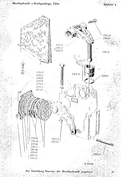

Nein, es steht lediglich der Kolben unter Druck und der steckt noch im Zylinder. Die Abdichtung vom Hubarm hat damit nichts zu tun. Da sind eh keine Speziellen Dichtringe drin.
Anbei eine Explosionszeichnung aus der Teileliste, das sollte eigentlich alles klären.

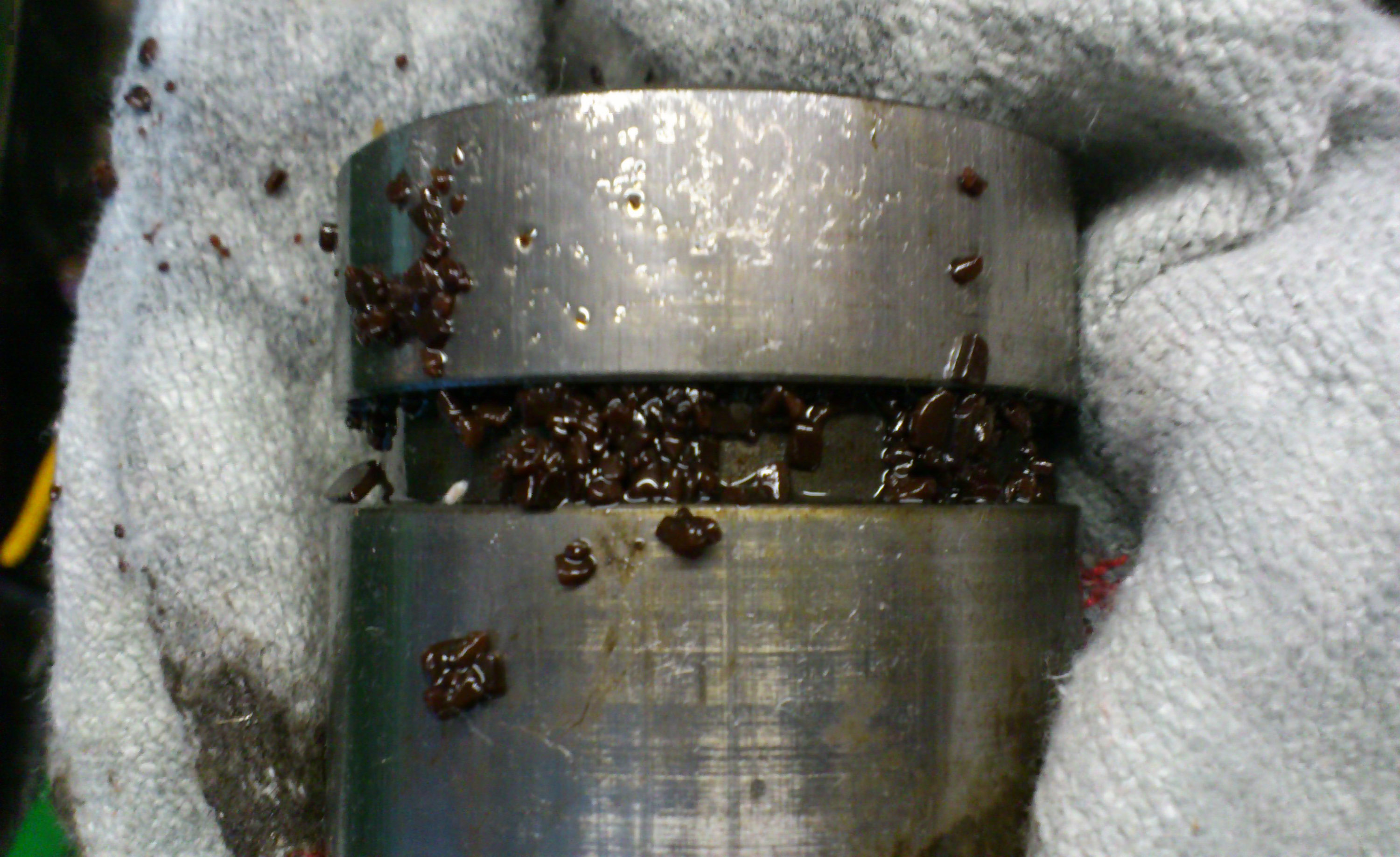

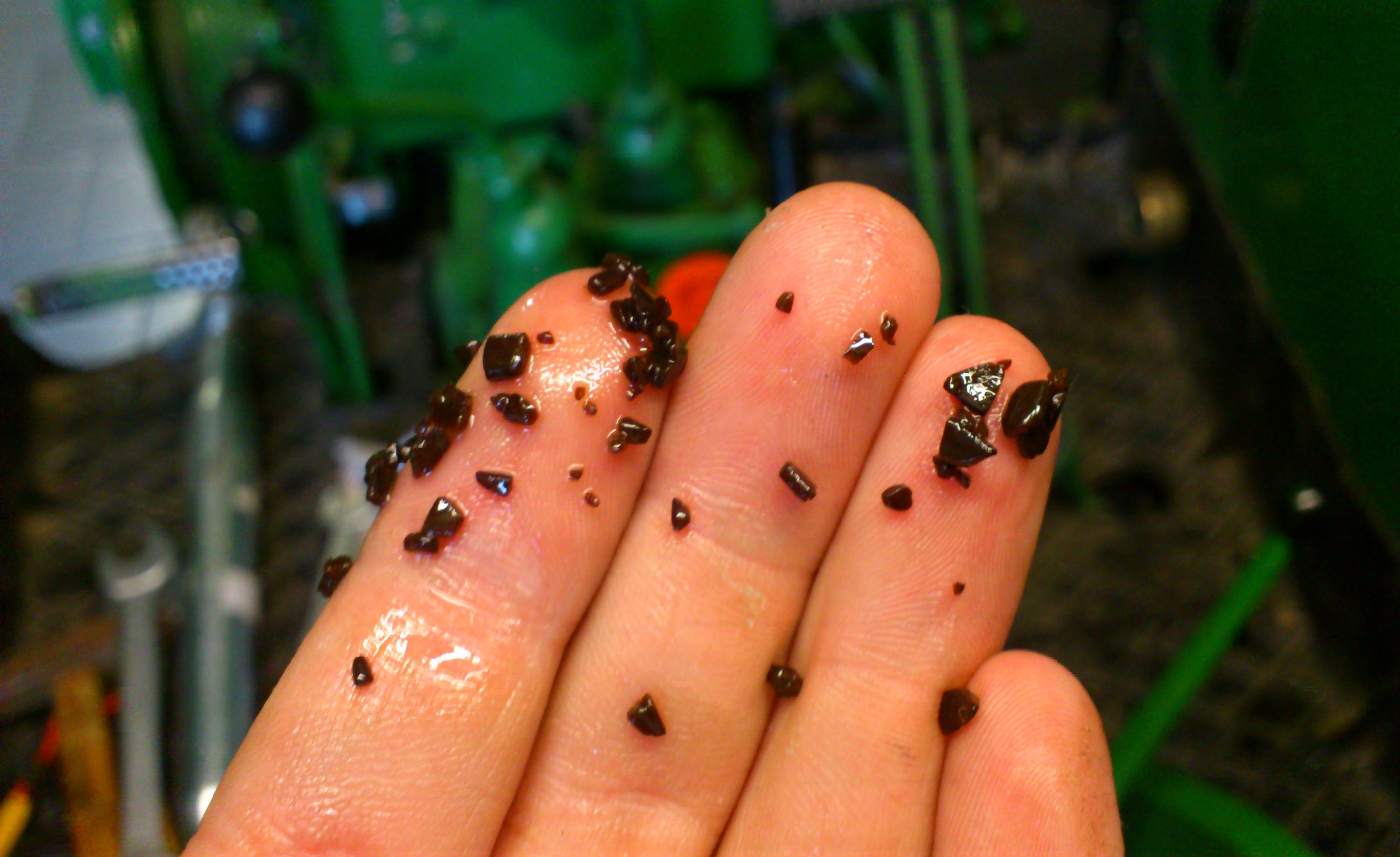

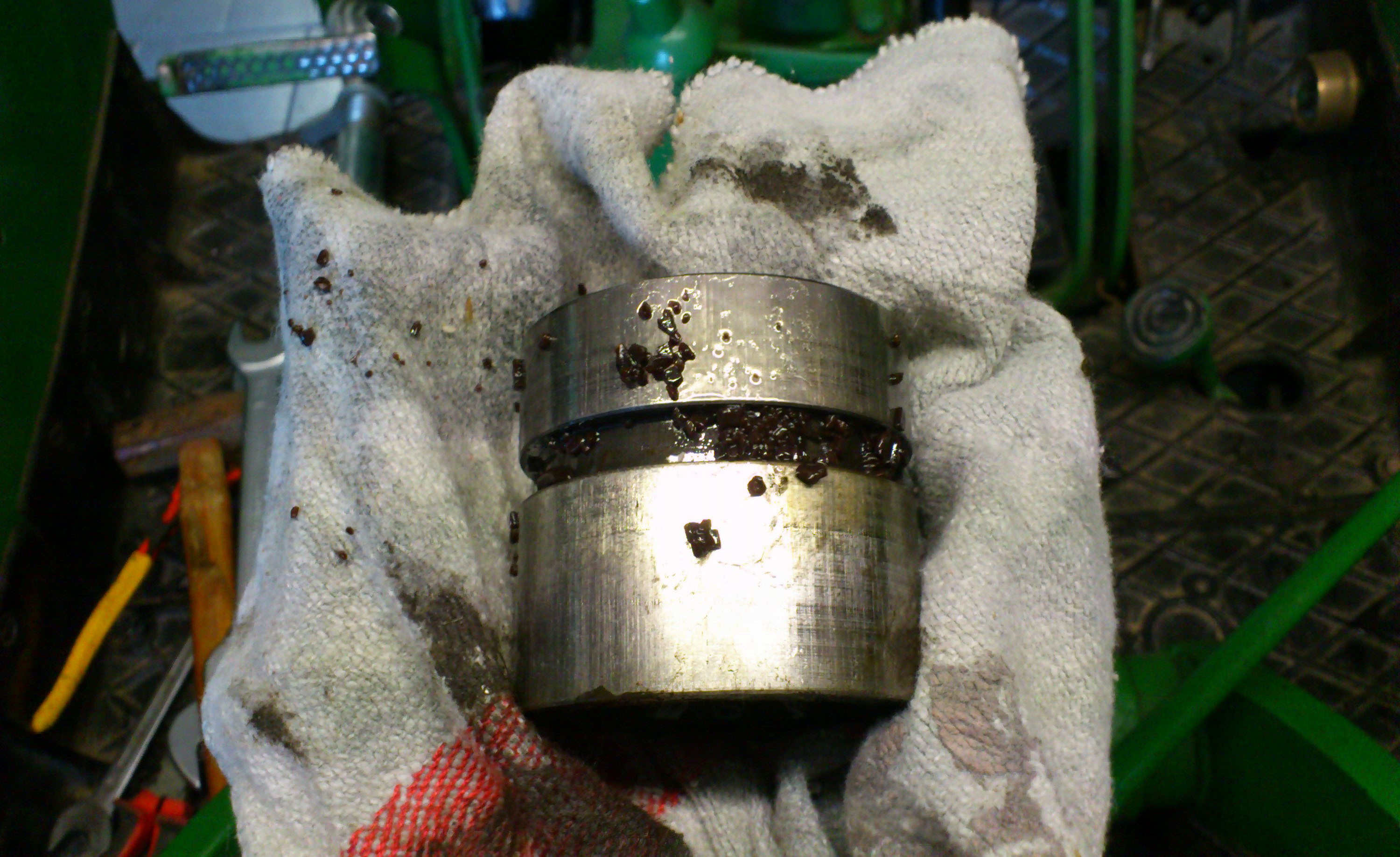

Also...
ich hab jetzt mal, wie du es gesagt hast mit Druckluft unten am Steuerventil reingepustet. Der Zylinder kam sofort hoch. Der Zylinder hat ja in der Mitte ein eine Einkerbung wo lauter kleine Stücke (wie Granulat) Gummi oder sonst was dran hing. Ich konnte es auf jedenfall mit meinem Daumennagel eine Kerbe reindrücken. Ist das vtl die Dichtung die eigentlich vorhanden sein sollte?
Hier noch ein paar Bilder dazu:
Gruß Basti ;)
MfG Basti
Basti2012
Beiträge: 101
Beitragvon Chicken » 14.05.2012, 18:54
Ja das war mal der Dichtring vom Kolben. Hier brauchst du einen neuen. Frag bei einem Landmaschinenhändler, das sollte eine gängige Größe sein.
