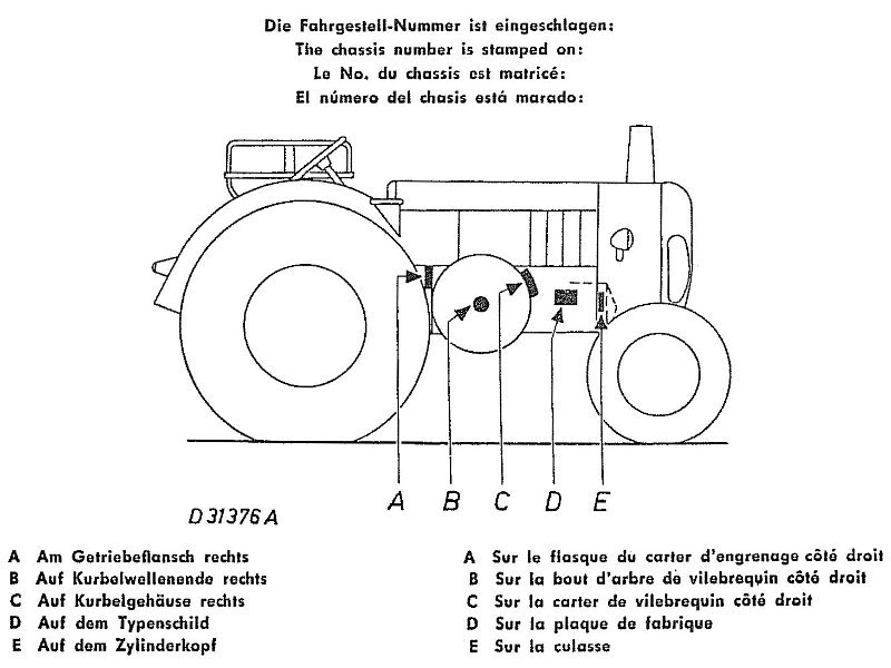

Hallo, wo finde ich die eingeschlagene Fahrgestellnummer am D 6006 ? Danke im Voraus, Gruß Museum

Hallo anonymer Nutzer "Museum",
laut Ersatzteilliste solltest du die Nummern wie abgebildet finden:
Fahrgestell-Nummer D5006, D 5016, D 6006, D 6016
