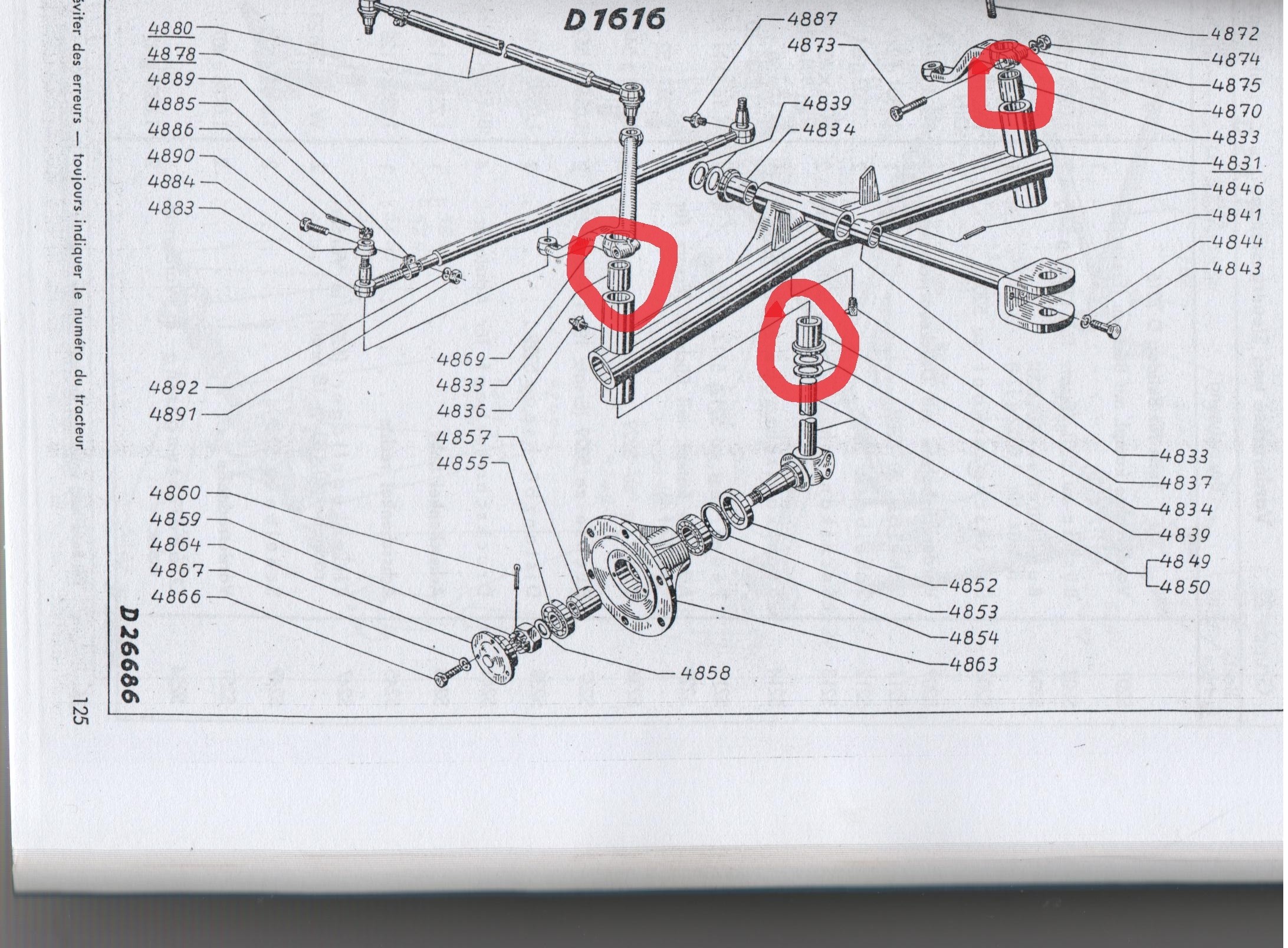

Hallo Lanzfreunde,
ich benötige für meinen kurzen, ungefederten D 1616 vier neue Vorderachsbüchsen (wie unten in der Ersatzteillistenseite dargestellt ist), da die alten schon ziemlich ausgenörgelt sind.
Wisst ihr, wo man solche noch bekommt? Habt ihr auch schon ein ähnliches Problem gehabt? Wie habt ihr es gelöst?
Ich wäre um jeden Ratschlag dankbar.
Liebe Grüße aus Oberbayern,
Matthias

Hallo Matthias
Ich habe diese Buchsen in Brockstedt das erste mal zu kaufen gesehen, die gab es neu bei Kuipers:
http://www.lanz-bulldog.nl/ge/onderdelen.php
Der hatte nicht nur die Variante für die starre Achse vom D 1616, sondern auch die für die Federachsen der kleinen Volldiesel.

Hallo Pfrank,
vielen Dank für deine schnelle Antwort.
Das wäre natürlich super, wenn der sie neu auf Lager hat. Weißt du auch zufällig, wie viel die Büchsen da kosten?
Werd ihn einfach mal kontaktieren.
