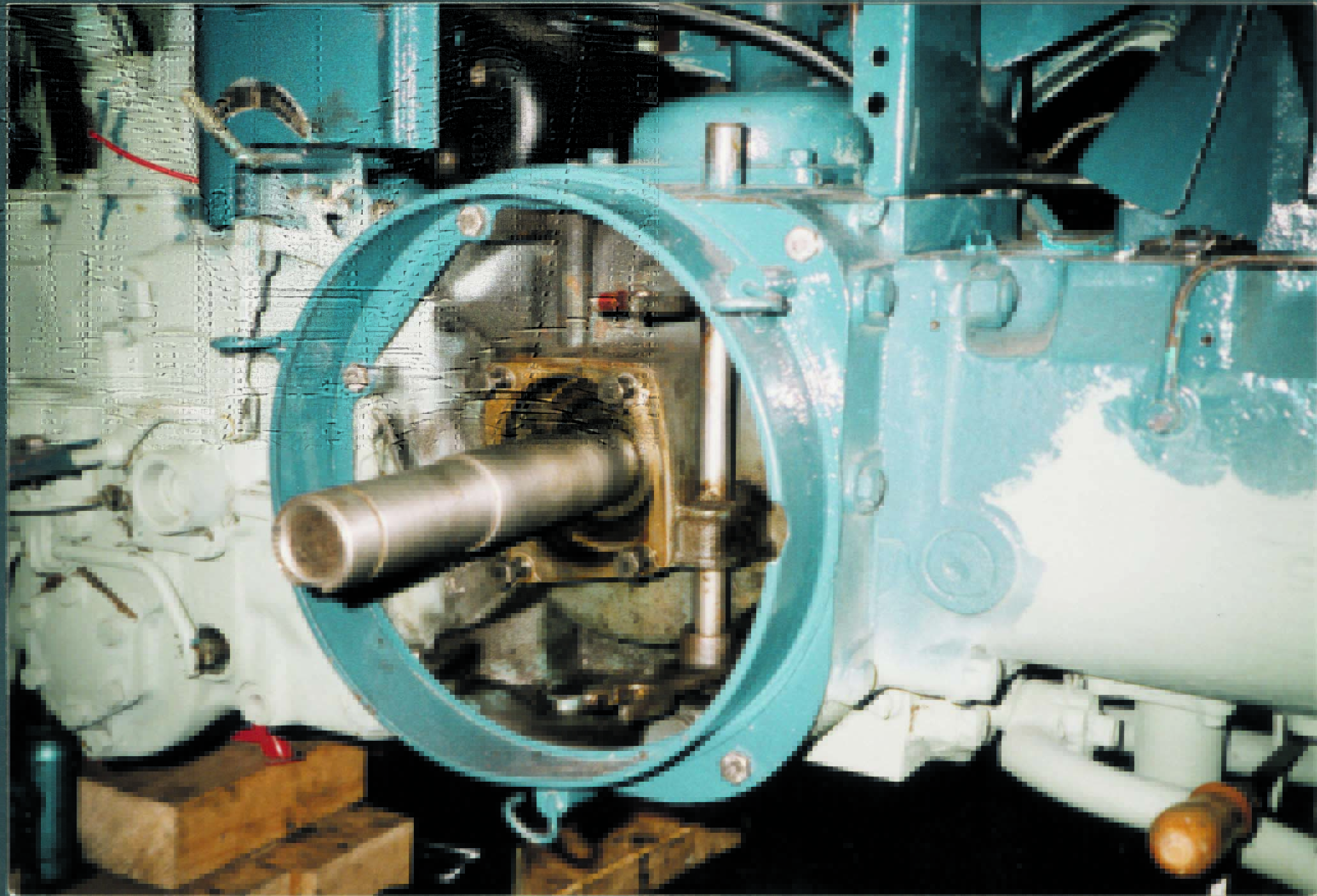

Beitragvon Ingo » 10.07.2012, 11:16
Das Zwischenrad sitzt zwischen Getriebe und Kupplung.
Du erreichst es einfach in dem du die Kupplung demontierst.
Das ist keine größere Sache. Dann kannst du feststellen ob das
Zwischenrad "Luft" hat. Von hier aus kommst du auch an die
beiden Schrauben mit denen du die Lager des Zwischenrades
nach stellen kannst. Vielleicht ist damit dein Problem schon
behoben. Wenn die Lager getauscht werden müssen wird es
ein wenig komplizierter....

Re: Starkes Nebengeräusch 2416
Beitragvon Ingo » 10.07.2012, 14:05
Hier siehst du links hinter der Kurbelwelle das Zwischenrad....
Kurbelwelle + Zwischenrad
