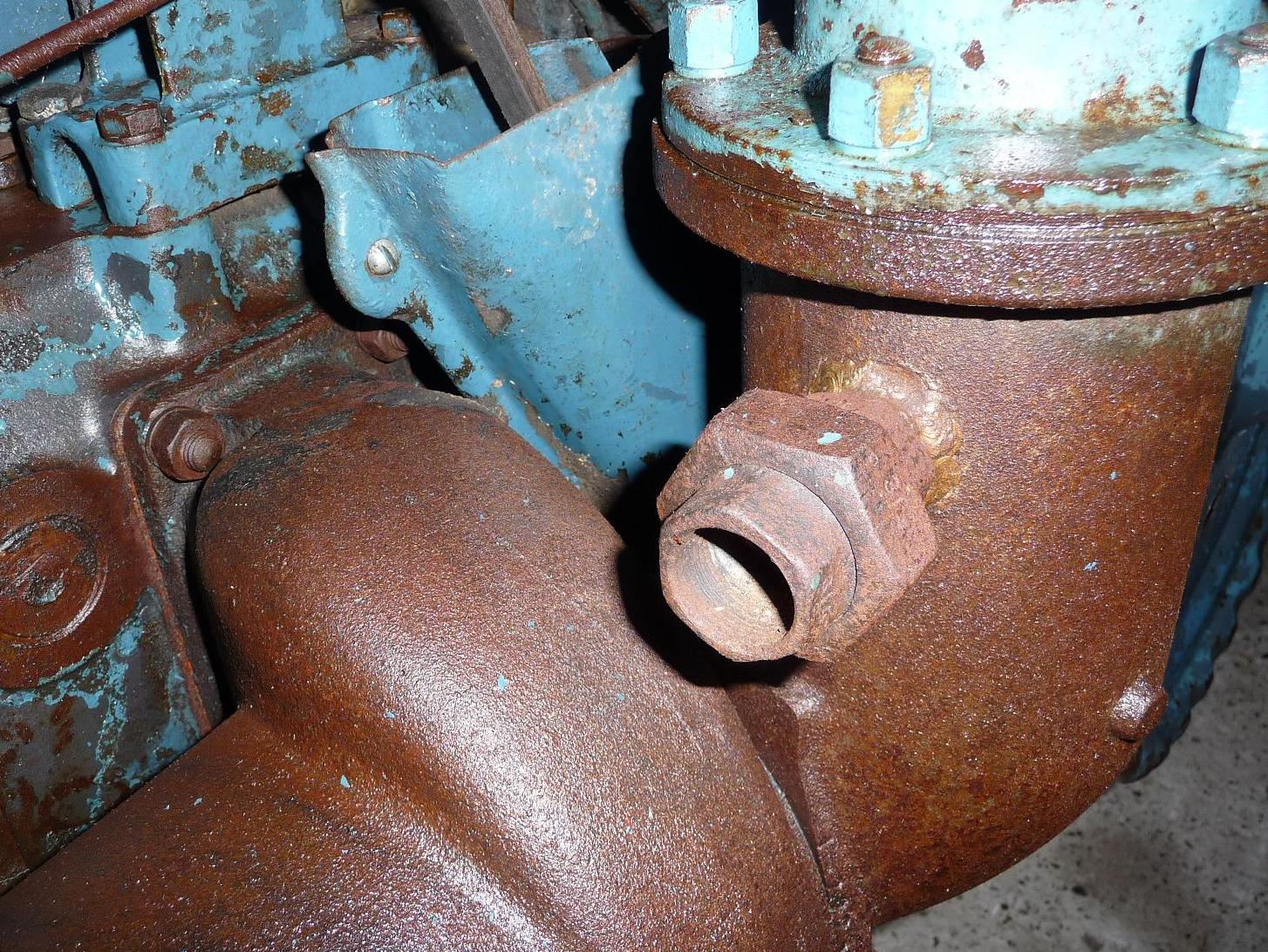

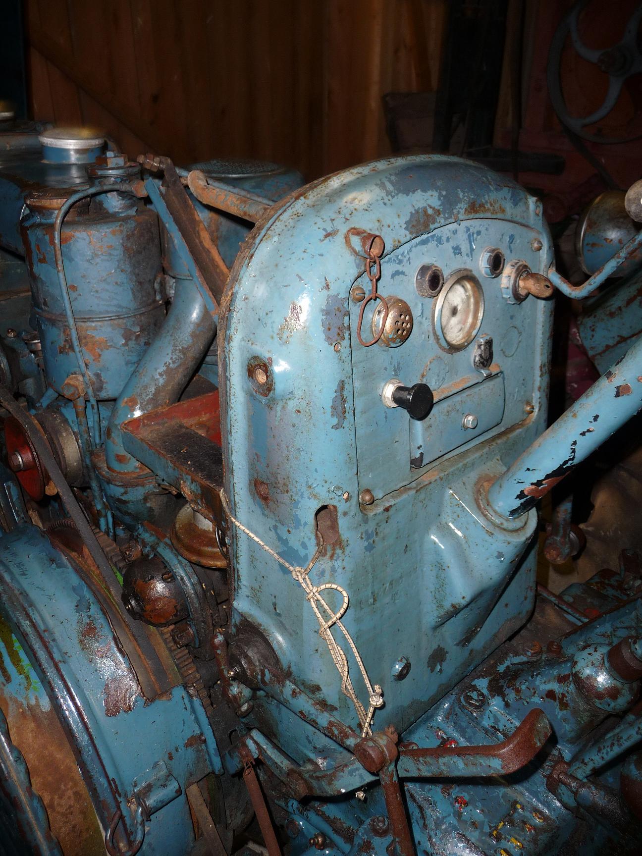

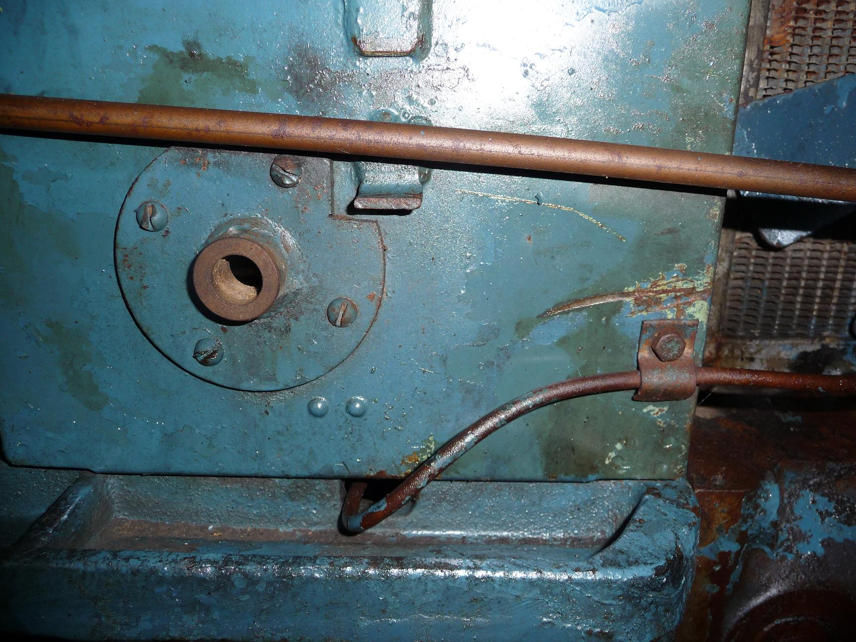

Beitragvon LanzSchweiz » 07.08.2012, 20:46
Hallo Lanzgemeinde
Mein Vater hat einen D2816 erstanden. Was könnte hier auf der linken Seite angebaut gewesen sein?
Gruss Anton
auf der Seite war mal irgendwas befestigt, Es gibt da ein Loch das warscheinlich nicht original ist.

Beitragvon Lanzandi » 08.08.2012, 12:33
Zuerst mal Glückwunsch zum schönen original Zustand. Hat eine schöne Patina euer Bulldog !
Leider weiss ich nicht zuwelchem Zweck die Teile angebaut worden sind. original ist es meiner Meinung nach nicht. !

Beitragvon oldtimerfreud » 08.08.2012, 21:25
ich hab selber einen D2416 habe so etwas nicht aber mit einer Motorbremse hat
es zufällig nichts zu tun.

Beitragvon Martin Bauer » 09.08.2012, 15:53
Das sieht aus als würden die warmen Abgase zum Dieseltang geleitet werden um das Diesel bei temperatur zu halten.

Beitragvon Lanz Bulldog » 09.08.2012, 17:35
vielleicht war der Bulldog früher oft in einer Scheune, Schuppen, Halle oder so etwas zum Antreiben einer Maschine benötigt worden. Dazu mussten die Abgase nach außen befördert werden. Das würde den Stummel am Auspuff erklären, an den ein Rohr oder Ähnliches angeschraubt werden konnte und somit die Abgase nach draußen geleitet wurden.
Ist aber nur eine Vermutung, die für mich Sinn ergeben würde.

Beitragvon Jerry » 10.08.2012, 22:55
also für Abgase ist die Leitung sicher zu klein.
Habe ein Foto mit einer ähnlichen Leitung gefunden
http://www.flickr.com/photos/hitschko/7569263108/in/pool-bauernhof-farm/
scheint auch ein Volldiesel aus der Schweiz zu sein...

Beitragvon LanzSchweiz » 11.08.2012, 08:23
Hallo Christian
Danke für den Link. Sehr interessant! Das ist ein Volldiesel aus der Schweiz. Ist sogar ganz in meiner Nähe. Da ist noch eine Leitung angeschlossen und auch seitlich an der Armaturenwand ist etwas montiert. Werde das per Gelegenheit mal anschauen. Wird etwas sein das vom Generalimporteur in der Schweiz nachgerüstet wurde. So wie auch die vorderen Positionslampen die es bei Lanz so nicht gab, aber viele Volldiesel in der Schweiz haben.
Gruss Anton

Beitragvon Ditmar » 24.08.2012, 21:14
Auf dem einen Bild sieht es ja so aus als ob das Motorbremsventil mit dem Rohr in den Aupuff mündet. Könnte als Dekompressionsventil umgebaut worden sein.
Ist so ein Gedanke von mir. Kann mir nichts anderes als Zweck vorstellen.
