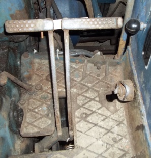

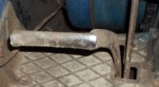

Hallo habe mich noch mal mit dem Thema befasst und Bilder von den Pedalen meines Lanz gemacht.
Ich war in der letzen Woche auf einem Treffen in Haltern am Prickingshof, dort waren ca 10-12 kleine Volldiesel. Habe mir bei allem die Pedale genau angeschaut, war keiner dabei der auf dem Kupplungspedal überhaupt keine Noppen mehr hatte. An meinem Pedal sind nicht nur die Noppen verschlissen sondern es ist auch schon an der rechten Seite dünner als links. Auch das Gaspedal ist stark verschlissen.
Kann mir jemand eine Einschätzung über die Betriebsstunden der Maschine geben? Ich habe zwei Bilder angehängt. Auf dem Treffen stand ein kleiner Volldiesel mit Stundenzähler, der Zähler hatte 7800h auf der Uhr. Habe den Besitzer nicht gespochen, auf den Pedalen war noch viel von den Noppen zu sehen.
Gas und Bremspedal
Kupplungspedal

Aufgrund eines bestimmten Pedalzustandes kann man nicht zwangsläufig Rückschlüsse auf die Betriebsstundenzahl ziehen. Es gibt Bulldog in oder aus tropischen Ländern oder z.B. aus Australien, wo die Pedale noch beinahe Neuzustand zeigen, die Technik aber dennoch stark verschlissen ist. Der Grund ist einfach der, dass diese Bulldog auch Barfuss gefahren wurden. Bei europäischen Maschinen hatte nicht jeder Fahrer die gleichen Schuhe mit gleicher Sohlenbeschaffenheit an. Eine weiche Sohle wird weniger Verschließ an den Pedalen hervorrufen als ein Schuh mit harter Sohle. Weiterhin kommt es darauf an, ob der Bulldog oft geschaltet wurde oder nicht.

...da gibts Leute die trotz dem Hinweis immer den Fuß auf dem Kupplungspedal haben...
und es gibt Leute die nur zum Anfahren die Kupplung benutzen. Das Bulldog-Getriebe läßt sich ja auch ganz gut ohne Kupplung schalten...
aber mit großer Wahrscheinlichkeit wurden Pedale und Bodenbleche nicht aus Langeweile "abgenutzt"...
