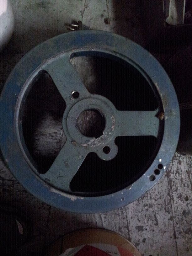

wir haben einen Lanz D 2016 aus einer Scheune gerettet und das Schnwungrad besitzt nicht die
5 Löcher, welche die Schwungscheibe besitzt. Leider war der Lanz schon weit auseinander genommen,
daher kann ich nicht sagen, ob die Schwungscheibe die passende ist.
Hoffe ihr könnt mir sagen, ob es dafür eine andere Befestigungsmethode gibt oder ob man nachträglich
Löcher in das Schwungrad bohren kann.
Ich bedanke mich jetzt schon mal für eure Antworten
Sebastian
Hier findet ihr ein Foto vom Schwungrad http://db.tt/Ir8nbn2R

ein solches Schwungrad habe ich noch nicht gesehen.
Nachbau oder Prototyp ?
Re: Schwungrad Lanz 2016
Beitragvon Jerry » 25.10.2012, 10:23
Interessant, sowas habe ich auch noch nicht gesehen.
Scheint ein sehr aufwändig gemachter Nachbau zu sein.
Du willst sicher die Bohrungen für die Anwurfscheibe nachrüsten?!
Wenn die nicht zu nah am Rand sitzen, warum nicht?!

Also so fest, wie das saß, ging ich davon aus, dass das Original ist, aber es kann genau so gut
auch ein Nachbau sein. Werde dann wohl Löcher bohren lassen, damit die Anwurfscheibe drauf
passt. Danke für eure schnellen Antworten.

Stell doch nochmal ein Foto von der anderen Seite ein.
Dort müßten doch auch Bohrungen für den Zahnkranz sein...

Ingo hat geschrieben:Stell doch nochmal ein Foto von der anderen Seite ein.
... und auch etwas im Durchmesser größer werden. Am Umfang müssten dort auch noch Keilriemennuten sein.

Beitragvon Sebi » 26.10.2012, 19:24
So hier noch ein paar Fotos vom Schwungrad

Ich würde die Gewindelöcher rein bohren und gut is. Achte nur drauf das sie an er richtigen stelle sitzen.

Habe mich mit dem Vorbesitzer über 3 Ecken unterhalten und heraus gefunden, dass es ein Nachbau ist.
Das Schwungrad habe ich einem Kollegen gegeben, damit er mit der Standbohrmaschine die Löcher bohren kann
