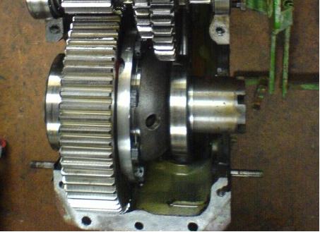

wir haben einen 2416. Leider scheint die Differentialsperre kaputt zu sein. Der Hebel läßt sich zwar bewegen, bleibt jedoch ohne Wirkung.
Da ich leider in der Ersatzteilliste nichts über die Sperre gefunden habe (dabei war die doch Serie, oder?), habe ich folgende Frage:
Was geht da (meist) kaputt? Gibt es diese Teile noch? Hat jemand Bilder/Zeichnungen/Unterlagen darüber? Ist die Reparatur schwierig (Achstrichter rechts abbauen ist klar, aber sonst?
Danke! Volker

..gleich auf einen Defekt zu schließen würde ich nicht. Man muß sich im Klaren über die Funktion der Differentialsperre sein. Die Verzahnung ist relativ grob (siehe Bild), d.h. das Einrasten kann nicht in jeder Position geschehen. Langsam fahren und das Pedal der Sperre treten, dann sollte es irgendwann einrasten, solange dann Kraftschluss ist bleibt die Sperre rastiert...
Auch mal die Suchfunktion benutzen...

danke für die Antwort. Den Beitrag, den Du in der Suchfunktion ansprichst, hatte ich schon gefunden, nur half der mir nicht unbedingt weiter - mehr als eine halbe Radumdrehung (aufgebockt, ein Rad stillstehend) wird es wohl nicht dauern, bis die Sperre einrastet, oder?

wie Ingo schon geschrieben hat sind die Differentialsperre (und übrigens auch der Kriechgang) erst später Serie geworden. Es kommt also auf das Jahr deiner ETL an.
Hier (dauert etwas) findest du die ETL von 1958. Auf Tafel 45 (S. 117) ist der Aufbau gezeigt. Oft "brechen die Zacken aus der Krone", d.h. die Schaltklaue ist beschädigt und oftmals auch die Keilwelle deutlich verdreht...
