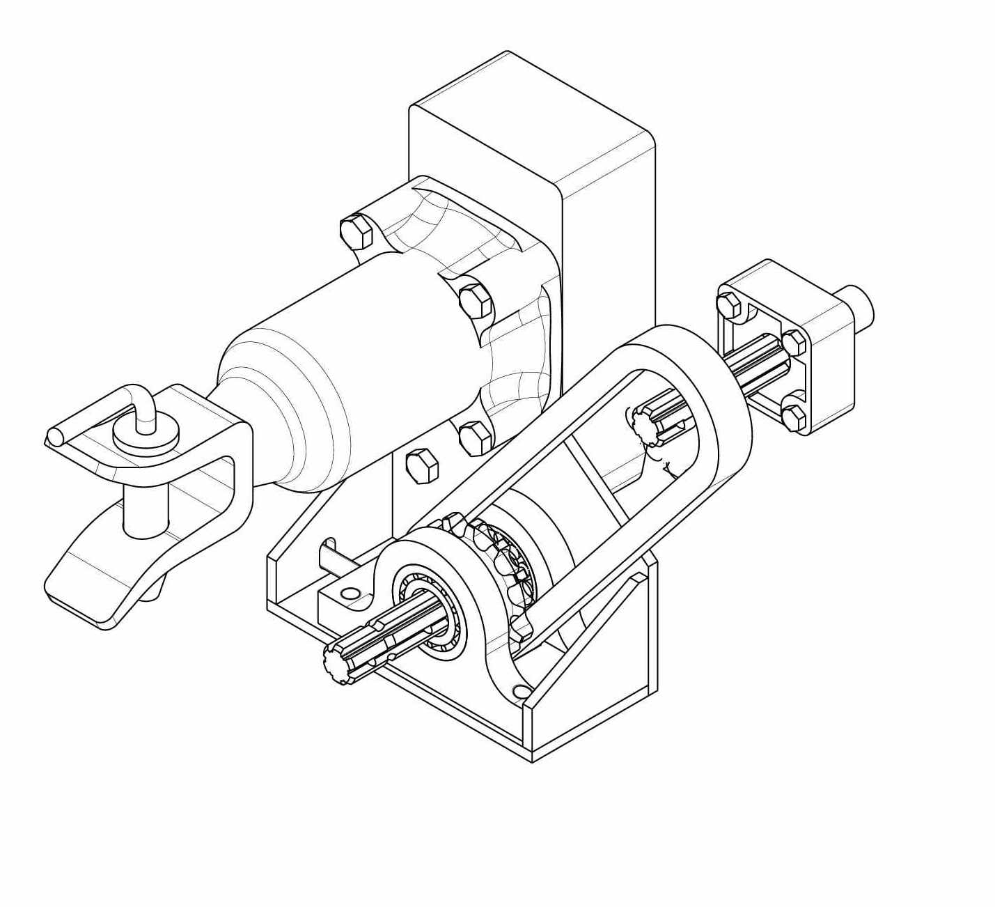

Unter dem Zugmaul möchte ich dann einfach eine Welle mit Zapfwellenprofil in zwei Lagereinheiten verbauen mit wiederum einem Kettenrad für die Kette. Also mal ganz grob skizziert so:
Die Untere welle möchte ich mit der Zugmaulhalteplatte verschrauben, die ist sehr stabil und da ist ausreichend Platz. Um die Kette kommt dann noch ein Blechschutz, damit keiner reinfassen kann.
Denkt ihr das Funktioniert und ist die 16B (1") Kette ausreichend für die Belastung?
Gibt's sonst irgend eine Kritik?

Als Kette habe ich mich nun für die Zweifachkette 16B-2 entschieden, damit bin ich leistungsmäßig absolut auf der sicheren Seite, theoretisch für volle Motorleistung (44 kW) ausreichend.
Im Schrotthaufen vom meinem Nachbarn habe ich auch schon ein Stück Welle mit Zapfwellenprofil an einem Ende gefunden, die werde ich für meine Verlagerung verwenden. Die Welle befestige ich mit 2 Flanschlagern an dem Zugmaul/Hydraulik Haltewinkel. Ich werde dann mit dem Wellenstummel etwa 10 cm rechts unterhalb der Mitte vom Zugmaul landen, das sollte aber für alle gängigen Maschinen gut funktionieren.
Das Kettenrad auf der unteren Welle werde ich mit einer Taperbuchse und Passfeder befestigen. Oben werde ich das Kettenrad fest mit einer Profilmuffe verschweißen, dadurch habe ich dann innen das Zapfwellenprofil und kann es nach Bedarf einfach abnehmen falls es mal nötig sein sollte. Über die Profilmuffe stütze ich das ganze auch nochmal an der Bodenplatte mit einer Lagereinheit ab.
Zum Schluss wird die Kette noch mit einem Blech geschützt, aber das sind dann die Feinheiten.

Wie bereits erwähnt wird oben die Zapfwelle nochmal gelagert, da ich durch die Reduzierung ziemlich weit hinten bin und doch eine ganz schöne Last an der Kette hängt. Als Lagerstelle nutze ich die Profilmuffe, die hinten noch ein ganzes Stück raussteht, sieht man am ersten Bild. Mit dem Lager gehe ich so nah wie möglich an das Kettenrad, damit der Hebel klein bleibt und die Lagerbelastung nicht zu hoch wird.
Die Lagerung der unteren Welle wird fest mit der Lagerung der oberen Welle verbunden. Dadurch wird alles Verwindungssteif. Dazu schweiße ich eine Stahlhalterung zusammen. Verschraubt wird das mit den beiden Schrauben rechts von der Zugmaulhalteplatte, oben am Bodenblech und zusätzlich noch rechts mit einer Schraube vom Seitenblech.
Das wird in etwa so aussehen, unten das Flanschlager habe ich mal angedeutet:
Dadurch das beide Lagerungen durch eine Halterung geführt werden gibt's keine Probleme durch den Kettenzug. Bei voller Motorleistung habe ich eine Zugbelastung an der Kette von ca. 7000 N (700 kg), ist jetzt gar nicht mal soo viel und kann durch die Lagerung leicht abgefangen werden.
