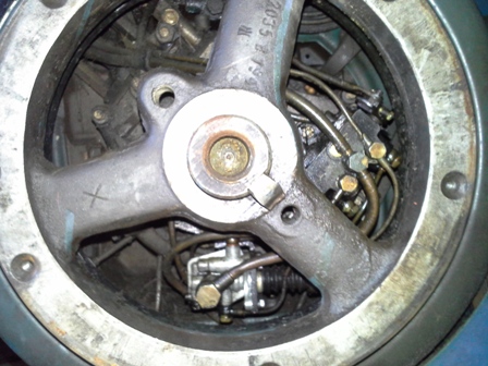

In der Betriebsanleitung zum D 2206 steht, man solle bei längerer Standzeit mit dem Vorpumpöler genug Öl vorpumpen.
Nun habe ich das Problem, dass ich diesen Vorpumpöler nicht finde... Er sitzt nich an der von der Betriebsanleitung beschriebenen stelle.
Kann es sein dass das Öl anders vorgepumpt wird?
Vielen dank schon mal im Vorraus,
Robert

Den Vorpumpöler siehst du ganz unten zwischen den beiden Speichen.
Du hast bereits die kleine Kolbenpumpe, bei der man nicht mehr Kurbeln muss.
Normalerweise ist der Vorpumpöler mit dem gleichen Gestänge verbunden wie auch zum Diesel Vorpumpen. Wenn du den Vorpumphebel nach oben drückst, spritzt du Diesel ein (Düse schnarrt). Wenn du ihn nach unten Drückst betätigst du den Kolben des Vorpumpölers, spürbar an einem kräftigen, aber weich nachlassenden Widerstand.
Vorausgesetzt natürlich, es ist noch alles in Ordnung.
2-3 Hübe Öl vorpumpen ist leicht ausreichend.

Vielen Dank,
Funktioniert einwandfrei.
