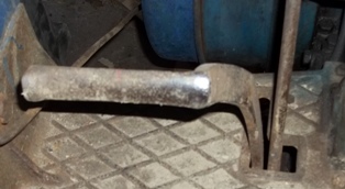

pedale lanz2.JPG (62.41 KiB) 29481-mal betrachtet
Meine Antwort hat mit dem Motorproblem nichts zu tun.
Ich versuche herauszufinden wie lange mein 2816 gearbeitet hat.
Um das einzuschätzen habe ich ein Foto vom Kupplungspedal gemacht.
Es wäre schön Du von deinem Bulldog auch ein Bild senden kannst.
Ludger
