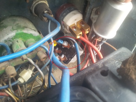

1) Die Vorglühwiderstände sind bei mir nicht angeschlossen, dafür ist aber ein anderer kleiner Kasten (siehe Bild) verbaut worden. Könnte das der Ersatz für die Spiralen sein?
Widerstand?

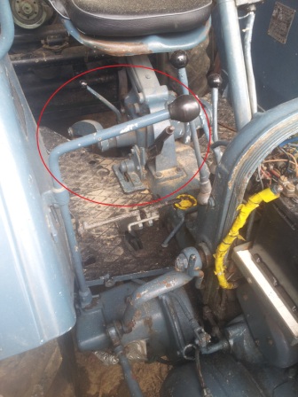

2) Bei mir ist ein Hebel auf der rechten Seite angeordnet (siehe Bild), den ich nicht betätigen kann. Im Internet habe ich erfahren das dieser für die Kriechgänge sein soll. Wie kann ich den aber betätigen, oder könnte es sein das dieser fest sitzt?
Kriechgänge?

Glückwunsch zum Bulldog! Einige Fragen und wichtige Hinweise zu Pflege und Wartung findet man in der Betriebsanleitung. Hast Du eine solche Anleitung?
Zu Frage 1: Das ist der Vorglüh-Anlaßschalter. 1. Stufe Vorglühen, 2. Stufe Anlasser dreht. Es ist kein Ersatz für die Vorglühwiderstände. Je nachdem welche Glühkerze bei Dir eingebaut ist, benötigst Du den Vorglühwiderstand nicht mehr. Original ist eine 0,9 Volt Wendel- Glühkerze drin, die man mit 12 Volt oder 10 Volt, je nachdem wieviel noch vorne ankommt, natürlich beschädigt. Der Vorwiderstand hat also aus 12 Volt 0,9 gemacht. Bei entsprechender Glühkerze kann man die vollen 12 Volt auf die Glühkerze geben. So wird es vermutlich bei Deinem Bulldog sein.

Den Hebel für Krichgang einfach mehrmals mit Rostlöser an den Drehpunkten einsprühen und paar Tage warten. Dann sollte der sich wieder drehen lassen. Ansonsten mit ein wenig Ruck probieren um den Rost zu lösen.

Beitragvon Ostfriese » 11.08.2013, 18:55
Hallo Neuling,
ich hatte auch Probleme mit dem Kriechgang. Der Hebel ließ sich absolut nicht bewegen.
Auf die eigentliche (einfachste) Lösung kam ich erst nach langem Probieren:
Die Stange die senkrecht in den kleinen Getriebekasten geht, saß durch viel Farbe/ Rost usw.,
genau dort fest. Also: freimachen und ölen, dann gehts.
Gruß Ostfriese-eins

Beitragvon lanzschrauber » 12.08.2013, 21:42
der Gruppenschalthebel muss sich beim Versuch das Kriechganggetriebe zu aktivieren in der kleinen Gruppe befinden. Um Schäden zu vermeiden wird das Umlegen durch einen Hebel verhindert, wenn er sich in der schnellen Gruppe befindet.
