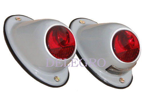

ich habe letztens ein Bild in die Hand bekommen bei dem ein Volldiesel die unten abgebildeten Rücklechten verbaut hat.
Waren diese Original an den Volldieseln???

Ja, diese waren original.

Diese Leuchten waren original beim GROßEN Volldiesel, also D401X verbaut. Ebenfalls beim Großen Halbdiesel D50XX oder D 60XX.
Beim KLEINEN Volldiesel, also 16-28 PS waren HASSIA und keine Hella verbaut ! Die Hassialeuchten sind extrem selten und schwar zu bekommen.

Vielen Dank für die schnellen Antworten.
Also könnte man diese an einen 2416 verbauen?

Ja, die kannst du anbauen.
Wie Lanzandi sagte, die Hassia sind leider fast nicht mehr zu bekommen.

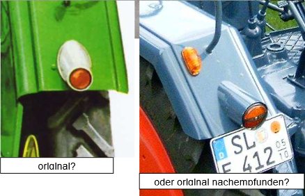

Hallo Peter
Auf dem Bild siehst Du links die Hassia-Rückleuchten am kleinen Volldiesel-Bulldog,
rechts verkleidete Standart-Rückleuchten als Ersatz für die Originale.
Sieht gut aus und ist leicht herzustellen.

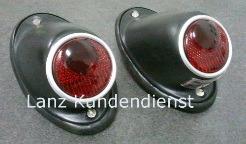

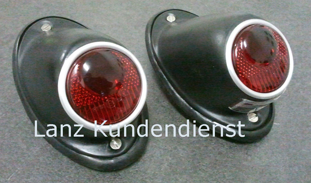

Übringens gibt es die Nachbauleuchte inzwischen auch in der 3 Kammer Bauweise, für die die schneller als 20km/h fahren wollen und Bremslicht unabhängig vom Blinklicht anschließen wollen. Ab 20km/h bbH ist Bremslicht vorgeschrieben.

Diese Lampen wurden damals meistens entfernt und gegen Hella ausgetauscht, als Blinklicht Pflicht wurde. Ursprünglich sind die Hassia- Lampen "nur" gedacht für Licht und Bremslicht. Es ist aber auch dort möglich noch Blinklicht über das Stoplicht laufen zu lassen. Es ist allerdings eine ganz schöne Fummelei. Die original Hassia Leuchten sind innen drin größer. Die Nachbauten, die den original Hassia nahe kommen und man getrost als solche anbauen kann, glänzen innen drin mit Platzmangel. Ich habe diese Nachbaulampen an meinem Alldog A1305 mit Licht, Bremslicht und Blinker. Bremslicht und Blinker liegen zusammen. Dazu mußte ich die damals innen drin etwas modifizieren. Optisch finde ich das genial, wenn alles in Einem ist. Für den nachfolgenden Verkehr kann das aber schon verwirrend sein. Vermutlich hat man aus dem Grund irgendwann doch die Dreikammerlampen eingeführt. Sind die Nachbaulampen denn mitlerweile besser von der Qualität her? Vor allem innen drin ist das eher nicht so pralle. Klar, indische Kinderfinger flitzen da mit Sicherheit gut drin rum, aber meine dicken Pranken... :roll:

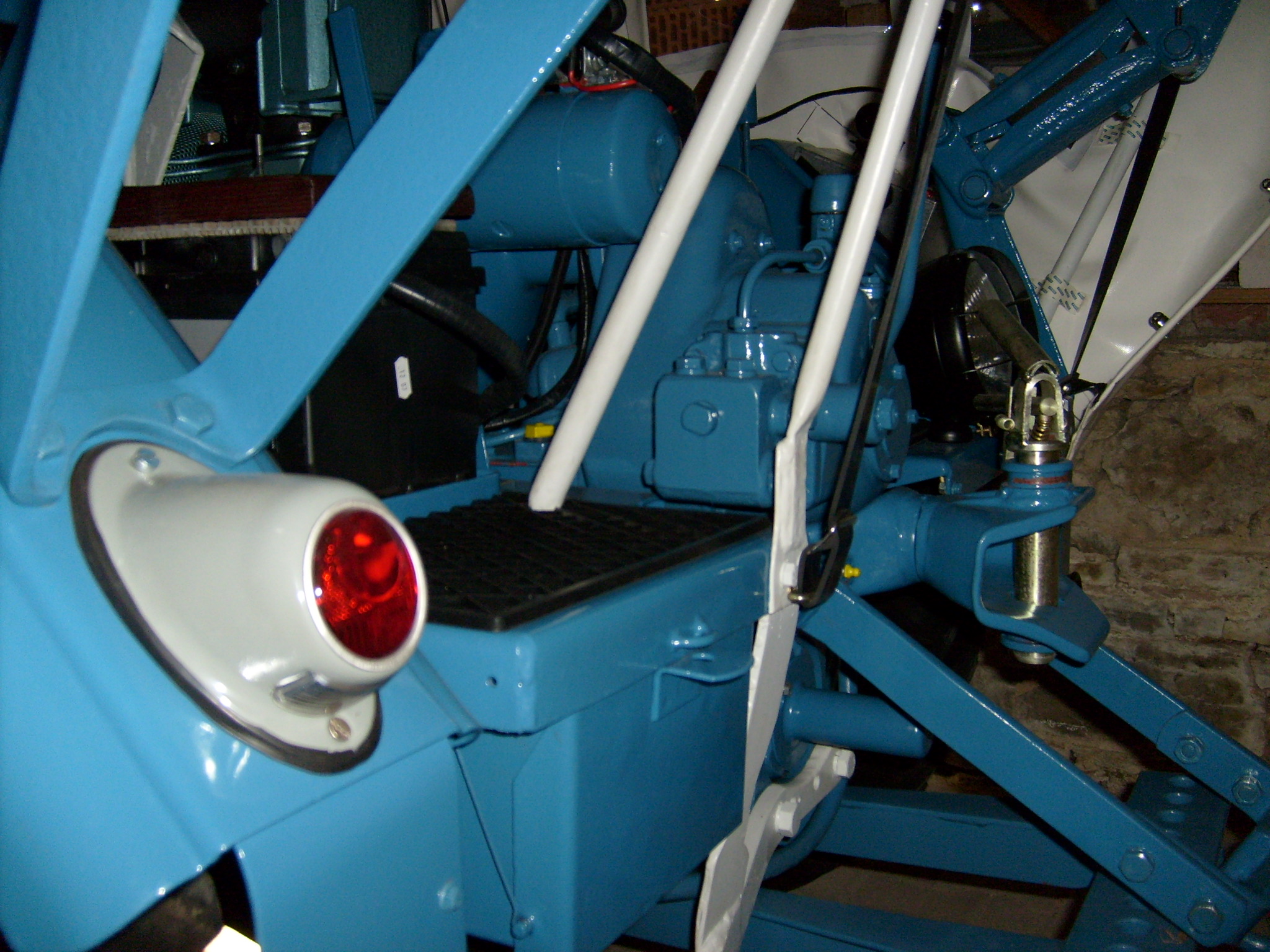

Hier mal ein Bild von meinem Alldog A1305 mit 2- Kammer Nachbauleuchten.
