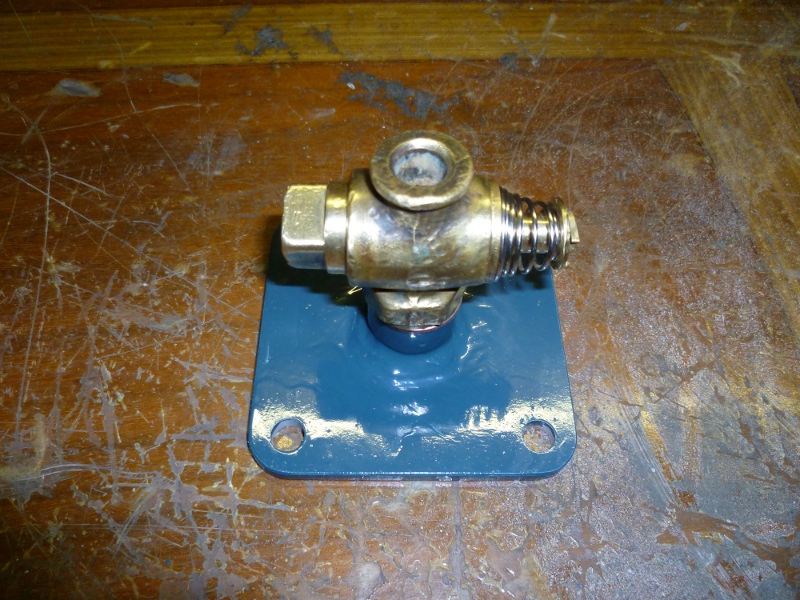

Moin Kevin,
so sieht der Originale aus.
Hab leider beim Zerlegen kein Foto gemacht, da ist
aber nichts Aufwändiges drin...
Einfach mal gründlich säubern und mit Hahnfett wieder
zusammensetzen.
Oft ist die Feder weggefault, die gibt's leider nicht einzeln.
Hab mir selbst eine angepasst.
Deine Leckage kann auch einfach nur die Flanschplatte
sein, die ist fast immer durchgegammelt.
