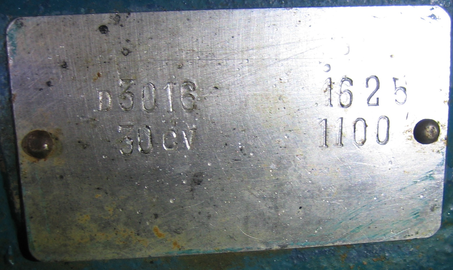

Seit kurzem bin ich Besitzer eines Lanz Volldiesel D3016.
D3016 30CV 1625 1100 steht alles auf dem Typenschild.
Diese Nr. 337651 ist im Zylinder eingeschlagen, ich gehe davon aus das es die Schl. Nr. ist!?
Genaues Baujahr ist mir unbekannt, da keine Papiere vorhanden sind.
Er müsste allerdings zwischen 1960 bis 1963 in Gestape (Spanien) gebaut worden sein!?

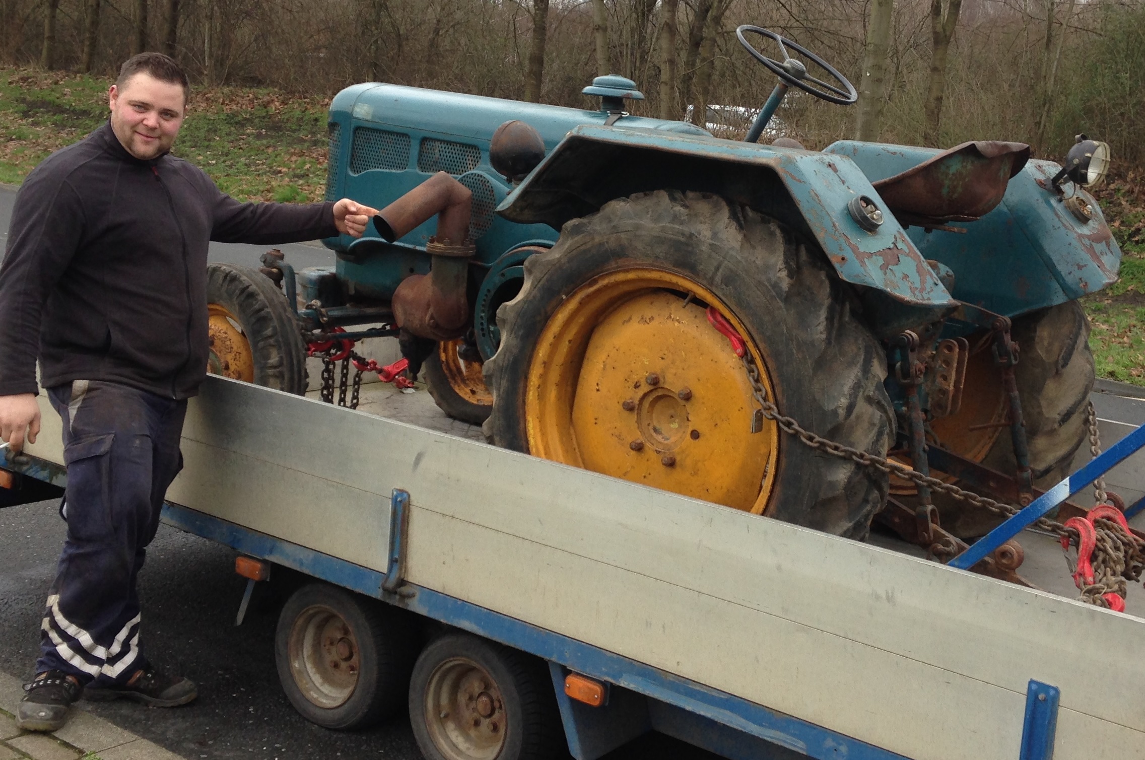

Die Kotflügel und der Kraftheber sind nicht Baugleich zu den Deutschen Modellen D2816.

Zum Typenschild: D3016 ist der Typ, 1625 ist Leergewicht und 1100 ist die Drehzahl.

Die "1625" würde natürlich ganz gut mit dem Leergewicht hinhauen. Ich kannte es allerdings so, dass die (spanische) Schleppernummer auf dem Typenschild angegeben ist:
Deshalb wäre natürlich ein Bild vom Typenschild bzw. die Schleppernummer vom betreffenden 3016 recht interessant.

Im Anhang haben wir auf die schnelle ein Bild vom Typenschild eingestellt.

Optisch ist der Kraftheber und die Kotflügel anders, ansonsten läßt sich erstmal kein Unterschied feststellen.
Dominic beim Transport
Typenschild wurde so vorgefunden
