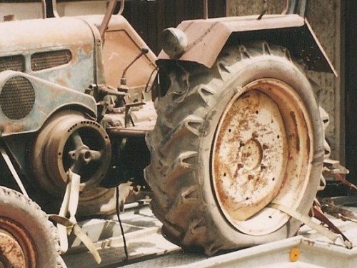

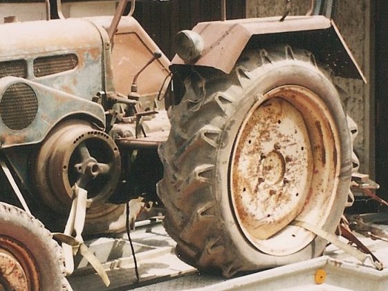

Beitragvon Kai » 22.02.2014, 00:06
Hallo Franz,
den 1616 gab es mit zwei oder evtl drei verschieden Kotflügelbreiten. Kann man nicht so pauschal sagen welche Reifengröße am besten passt.
Ich versuche mal ein Bild einzustellen. An dem Bulldog sind 10/11.2-28 Reifen montiert, die füllen das Radhaus ziemlich aus. Größere würden bei der Kotflügelbreite nicht reinpassen.
Gruß Kai

Beitragvon lanzküche » 22.02.2014, 02:57
Hallo Kai,
vielen dank für das Bild.
So würde mir das auch am besten gefallen 8)
Hast du eventuell die Möglichkeit einmal zu messen wie breit die Kotflügel sind?
Vielleicht könntest du auch einmal messen wie groß der Abstand zwischen Mitte Radnabe und unter den Kotflügel ist, dann hätte ich die Möglichkeit das ganze mal mit meinem 1616 zu vergleichen.
Danke noch einmal für deine Meldung und dein Foto.
Gruß Franz

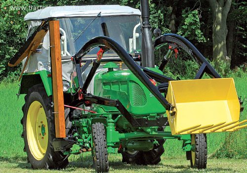

Beitragvon Rohoelzuender » 22.02.2014, 07:43
Hier mal ein Bild von unserem D2416 mit den 10 - 28 Reifen und den dazu von Lanz vorgesehenen Kotflügeln.

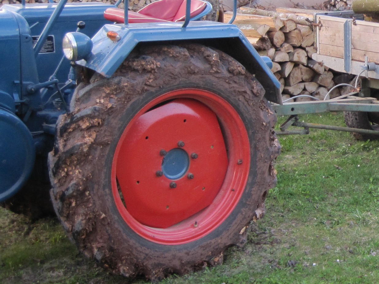

Beitragvon Kai » 23.02.2014, 19:59
Hallo Franz,
die Kotflügelbreite ist 34cm gemessen oberhalb des Reifens zum "Stehblech".
Mit neuen Reifen ist das Radhaus noch voller. An dem kurzen 1616 wirken die 10/11.2-28 etwas übertrieben.
Bei meinem war die Größe schon montiert, und im Wald haben breitere Reifen schon Vorteile.
Siehe Bild unten, da wurde dem Holz eine Abfuhr erteilt. Dabei hat sich der Lanz bis zur Felge eingegraben.
Mit schmaleren Reifen hätte ich mich sicher festgefahren.
Gruß Kai

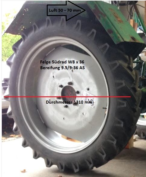

Beitragvon Treckerhannes63 » 25.02.2014, 13:57
Bereifung? Wer die Wahl hat, hat die Qual.
Im Bild zu sehen ein Volldiesel mit 36er Felge.
Anbei eine aufgestöberte Information.
Reifenwirrwarr und Felgengrößen
Als das erste mal Gummibereifung bei Ackerschleppern aufkam, wurden fast alle Reifen auf 8 Zoll breite Felgen montiert. Als jedoch die Luftbereifung mehr Anerkennung bekam, fand man heraus, daß breitere Felgen zur besseren Leistung der Reifen beitragen. Die breiteren Felgen machten den Reifen praktisch breiter, da der Sitz den Reifen nicht mehr so stark eingeschnürt hat. Reifen, die früher mit einer breite von 11,25 Zoll angegeben wurden, waren durch die breitere Felge 13 Zoll breit an der Lauffläche. Das Profil konnte sich besser abflachen und die Reifen wurden Leistungsstärker. Deshalb wurde die Größenangabe auf den Reifen geändert, damit sie die neue empfohlene Felgengröße wiederspiegeln.
zum Beispiel, nehmen wir mal einen 11.25-24 Reifen, der früher auf einer 8 Zoll Felge montiert war. Dieser Reifen wurde zu einem 13-24 auf einer 12 Zoll Felge. Der 13-24 ist mehr oder weniger der gleiche Reifen wie der 11.25-24 und kommt aber aus einer anderen Gussform für die breitere Felge Passend und wurde neu nummeriert, um die neue Felgengröße und die dadurch entstehende breitere Auflagefläche wiederzugeben. Später wurden die Reifen ein weiteres mal neu nummeriert. Diesmal wurde der breiteste Punkt des Reifens auf der vorgeschriebenen Felge angegeben. Dann ist nämlich unser 13-24 zu einem 14.9-24 geworden. Es handelt sich dann um den gleichen Reifen wie der 13-24. Die Gussform hat sich in diesem Schritt nicht mehr geändert.
Die Evolution der Bezeichnungen ist wie folgt:
11.25-24 wurde zum 13-24 wurde zum 14.9-24
12.75-28 wurde zum 14-28 wurde zum 16.9-28
13.50-28 wurde zum 15-28 wurde zum 18.4-28
Die Reifen in jeder Linie hatten die selbe Größe, bei der ersten Umbenennung wurde jedoch die Gussform geändert!:
1. Nummer (z.B. 11.25-24): Auflagebreite auf 8 Zoll Felge
2. Nummer (z.B. 13-24): Auflagebreite auf empfohlener Felge (12 Zoll bei 13-24, 14 Zoll bei 14-28 oder 16 Zoll bei 15-28 )
3. Nummer (z.B. 14.9-24): Gesamtbreite des Reifens auf empfohlener Felge (12 Zoll bei 14.9-24, 14 Zoll bei 16.9-28, 16 Zoll bei 18.4-28 )
Vielleicht ist es manchem schon mal aufgefallen: Alte Reifen zur Übergangszeit hatten beide Nummern angegeben.
Vielen Traktorrestaurieren ist die zweite Änderung bekannt, wenige wissen aber von der ersten (hatte ich auch nicht gewusst). Schaut man nämlich jetzt in der Betriebsanleitung nach und sieht 13.5-28 als originale Reifengröße (z.B. beim Pampa) und kauft sich daraufhin einen Satz 14.9-28 Reifen weil man denkt sie müssten die richtige Größe haben, hat man danebengegriffen. die 13.5-28 sind nämlich heute 18.4-28. Wenn das nach einem sehr großen Sprung aussieht, muß man bedenken, daß der 18.4-28 eine empfohlene Felgenbreite von 16 Zoll besitzt, also die doppelte Breite als die originale Felge für diesen Reifen. Montiert man den 18.4-28 auf die originale 8 Zoll Felge, wird der Sitz des Reifens um 8 Zoll eingeschnürt, wodurch man wieder die originale Auflagefläche von 13.5 Zoll erreicht. Nicht vergessen, 13.5-28 bezieht sich auf die Auflagefläche, 18.4-28 auf die Gesamtbreite des Reifens.
Da sich von 13.5 zu 15 die Gussform geändert hat, kann ein 15 bzw. 18.4 reifen nicht montiert werden. Er hat zwar annähernd das gleiche "Gummivolumen" ist jedoch auf die breite Felge optimiert. Man könnte den Reifen vermutlich bereits gar nicht mehr auf eine 8 Zoll Felge montieren.
Bei der 8 Zoll Felge ist man daher mit dem 14.9 Reifen gar nicht so schlecht bedient. Er ist zwar deutlich schmaler und etwas niedriger als der originale 13.5, passt aber noch brauchbar auf die Felge. Der 16.9 lässt sich gerade noch so aufziehen, dann stimmt die Höhe, ist aber immer noch etwas schmaler als der originale 13.5. Der 16.9 ist dann jedoch so stark eingeschnürt, dass man keinen TÜV mehr bekommen würde.
Abschließend der Hinweis, mit der Reifenbreite ändert sich auch der Reifendurchmesser.
