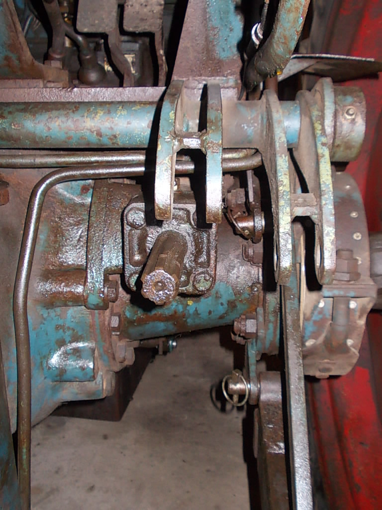

ich habe vor langer Zeit einen 2806 in Teilen gekauft.
Dazu habe ich so einige Fragen, was, wie, wohin.
Als erstes habe ich hier den Kraftheber. An der Welle wurden einige Hebel abgebrannt, siehe Bild.
Kann mir jemand ein Foto schicken, auf dem die richtige Montage, / Nutzung zu erkennen ist?
Aus welchen Grund könnte man diese Hebel wohl entfernt haben?
Gruß Lutz
Lutz Christiansen
Jungfernstieg 4
25704 Meldorf
Lutz
Beiträge: 205
Wohnort: Brunsbüttel
Re: Benötige Hilfe Zusammenbau 2806
Beitragvon LanzLinde » 26.02.2014, 22:09
Hallo Lutz,
der rechte Hebel ist zum Einhängen der Hubstrebe zum Unterlenker. Ist aber wie auf dem Bild zu sehen,
genau vor der Zapfwelle. Eventuell wurde er deshalb abgetrennt.
Bei dem linken Hebel bin ich mir auch nicht sicher für was er genau gehört, vermute aber zum Ausheben vom Mähwerk, sofern verbaut. Bei meinem D3206 ist jedenfalls auch eine Seite abgetrennt.
Hat keiner ein Bild wo die Verwendung des Hebels auf der linken Seite zu sehen ist?
Grüße Markus
LanzLinde
Beiträge: 125
Beitragvon Lutz » 27.02.2014, 08:18
ich habe zwischenzeitlich eine Info bekommen, dass der linke Hebel nach Vorne für die Mähwerksaushebung ist.
Vermutlich über Kette oder Gestänge.
Dann bräuchte ich den linken Hebel nicht rekostruieren.
Rechts dagegen muss ich dann wohl wieder herstellen, damit ich den Kraftheber wieder in Betrieb nehmen kann.
@Markus,
hast Du eine feste Ackerschiene trotz Kraftheber montiert?
Die Rohrleitungen die auf dem Bild zu sehen sind, gehen die vom Zylinder zum Steuerblock auf dem Kotflügel?
Gruß Lutz

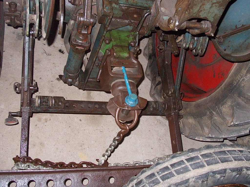

Beitragvon LanzLinde » 27.02.2014, 22:00
Hallo Lutz,
die Rohrleitungen gehen, wie schon von dir vermutet, vom Zylinder zum Steuerventil.
Eine feste Ackerschiene ist zwar dran, doch das Grundgestell der Ackerschiene brauchst du auch für die Dreipunkt, da an der vorderen Ackerschiene die Halter für die Unterlenker angeschraubt sind.
Die Unterlenker mache ich nur hin, wenn ich pflüge oder so. Die feste breite Ackerschiene ist zum Aufsteigen einfach viel besser. Die breite Ackerschiene war aber original am Bulldog dran, da mein Vater 1970 die Hydraulik von einem D3606 vom Schrottplatz eingebaut hat.
Grüße Markus
Beitragvon Lutz » 17.03.2014, 13:28
die Hebewelle habe ich jetzt wieder hergestellt.
Die Hebel stehen direkt über dem Zapfwellenschutz.
So richtig Sinn ergibt das alles nicht. :kratz:
