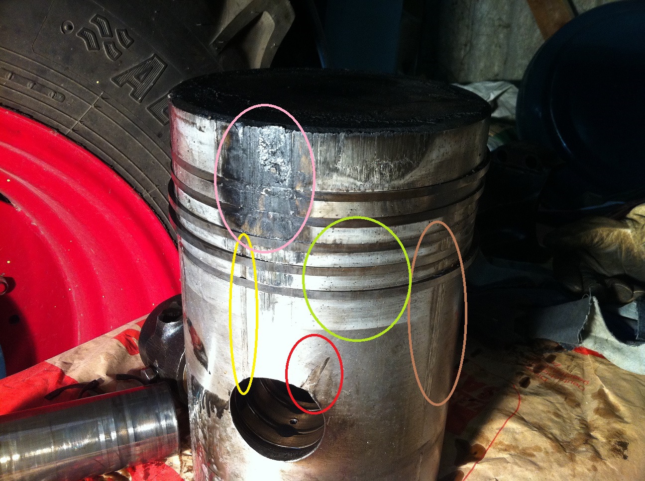

nach längerer Zeit wollte ich mich mal wieder hier zu Wort melden und folgendes Problem in die Runde werfen:
Es geht um einen Halbdiesel D6006 mit starken Schäden am Kolben.
Ganz kurz die Vorgeschichte:
Es ist ein Zylinder mit etwa 196er Bohrung, vor Einbau des aktuellen Kolbens gehont.
Der Kolben lief vorher in einem anderen Zylinder und ist durch eine Firma bearbeitet worden. Die vorgeschriebene Form (konisch ballig) konnte allerdings nicht hergestellt werden. Die Kolbenringe sind neu gemacht worden. Viel mehr weiß ich von dem Instandsetzungsprozeß nicht, da ich nicht dabei war.
Bei starker Beanspruchung ist der Kolben mal festgelaufen, was auf die schlechte Passung zurückzuführen ist, Öl ist genug da.
Der Kolben hat nun starke Verschleißerscheinungen und Beschädigungen auf der Lauffläche, insbesondere am Feuersteg. Darüber hinaus sind die Ringnuten beschädigt und es gibt Schleifspuren über die gesamte Kolbenlänge. Den Kolben würde ich als Schrott bezeichnen und möchte nun einen Ersatzkolben einbauen. Mein Favorit: Ein neuer Nachbau.

Hier einige weitere Anmerkungen bzw. Details zum Sachverhalt:
An anderer Stelle hier im Forum habe ich ja schon einiges über unsere Sorgen mit dem Bulldog geschrieben. Das Fahrzeug wurde uns teilzerlegt und "teilrestauriert" verkauft. Insbesondere der Motor wurde als "gemacht" bezeichnet. Das war eine fatale Falschmeldung, die wir erst nach und nach als solche identifiziert haben. Einige unserer Tätigkeiten haben die Sache zusätzlich noch verschlimmert und wir kämpfen bis heute damit, die ganzen Fehler wieder auszubügeln. Leider war ich auch an vielen Maßnahmen nicht beteiligt, was ich in Zukunft auch ändern sollte, aber das ist eine andere Geschichte. Ein Themenschwerpunkt ist jedenfalls die Kombination Zylinder/Kolben.
Zum Kolben:
Um das Ganze besser erklären zu können, habe ich ein Foto mit Markierungen beigefügt.
Auf der Auslaßseite ist mal der Sicherungsring des Kolbenbolzens herausgefallen und hat sich zwischen Kolben und Zylinder eingeklemmt. Vom Feuersteg bis zum Bolzenauge zieht sich daher eine tiefe Rille durch die Lauffläche, die Kolbenringe waren durchgebrochen (gelb und rot). Die gleiche Rille gab's natürlich auch im Zylinder, der daraufhin verworfen worden ist.
Die Oberfläche des Kolbens sieht insgesamt nicht gut aus, beinahe gleichmäßig verteilt gibt es kornförmige Ausbrüche, als wäre Material aus dem Alu-Gefüge ausgebrannt oder ausgewaschen worden (grün). Ich weiß allerdings nicht, ob das vielleicht normal ist.
Am Feuersteg wurde regelrecht Material "verschmiert" (pink). Dadurch sind die Ringe und deren Nuten in Mitleidenschaft gezogen worden, zumindest die ersten beiden Ringe sitzen an der Stelle fest. Dann gibt es noch Schleifspuren, die fast über die gesamte Länge verteilt sind (braun).
Die Herkunft des Kolbens kenne ich nicht, er wurde uns damals mitgeliefert. Ob er tatsächlich zum Fahrzeug gehörte, kann ich genau so wenig sagen wie, ob es nicht vielleicht ein Nachbau mit fragwürdiger Qualität ist. Daher bin ich am zweifeln, ob man den Kolben an einen kleineren Durchmesser anpassen kann und Erfolg damit hat.

Den Kolben könnte man natürlich abdrehen, aber dazu wüsste ich gern, von welcher Qualität Material und Gussform sind, Stichwort Ausbrüche auf der Oberfläche.
