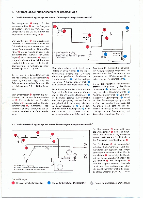

sicher hat jeder Schlepper mit mechanischer Bremse und Druckluftbeschaffungsanlage ein kraftgesteuertes Anhänger-Steuerventil eingebaut, es steuert das Anhänger-Bremsventil welches im Anhänger eingebaut ist, Fußbremsventile sind mir gänzlich unbekannt.

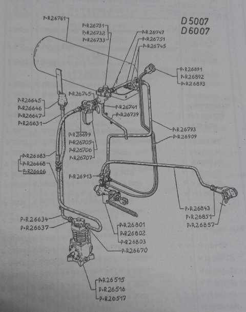

Original ist im 6007 nur ein Fußbremsventil verbaut, nie ein Anhängersteuerventil.
Wüsste auch keine sinnvolle Funktion des Anhängersteuerventils, nur bei der kombinierten Anlage die ich in meinem vorigen Beitrag erwähnt habe.
Ich kenne keine alte Einleitungsanlage mit einem Anhängersteuerventil, und falls es das doch gegeben haben sollte müsste mir einer mal den Sinn davon näher bringen.
Meine kombinierte Anlage habe ich mit Wabco-Bauteilen aufgebaut. Alles zu bekommen bis auf das spezielle Fußbremsventil welches im unbetätigten Zustand keine Luft durch lässt. Wenn man eine simple Einleitungsanlage aufbauen will ist man schnell fertig und die Teile bekommt man auch gut.
Kompressor>Druckregler>Tank>Fußbremsventil>Kupplungskopf.
Habe mal die Zeichnung und Bezeichnung der Ersatzteilliste vom 6007 angehangen, in der man
gut erkennen kann dass nur ein Fußbremsventil verbaut ist, kein Anhängersteuerventil. Hoffe man kann es sehen..
