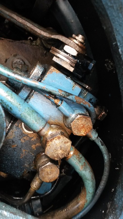

Ich habe allle Öl Leitungen konrolliert und die Anschlüsse nachgezogen. Ich stelle mal ein Bild von der Ölpumpe ins Netz.
Bei mir sind drei Kerben in dem Gehäuse der Ölpumpe, der kleine Hebel steht auf der mittleren Kerbe. Ich habe mal alles gereinigt und hoffe das mir vielleicht jemand noch einen
Tipp geben kann.

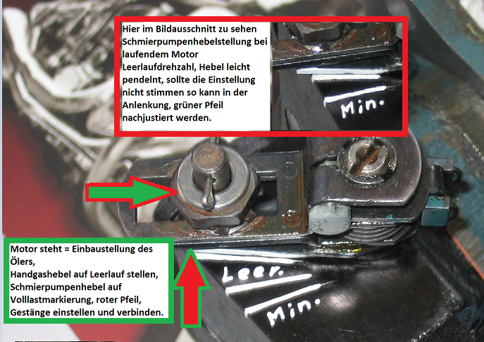

Hallo Lanzanfänger Caca,
zuerst einmal Glückwunsch zu deiner Entscheidung sich dem Lanz an zunehmen.
Nun zum Öler,
im folgendem Dateianhang, ist ein Bild im Bild zu sehen
und soll die Einstellung des Ölergestänge erklären.
Diese Informationen habe ich von dem Hubert Seiberl,
der diesen Öler überholt hat.
Ich habe lediglich die Erklärungen in einem Bild festgehalten.
Tipp: Wenn du auf das Bild klickst wird es größer.
Wünsche dir viel Erfolg bei deinen Lanzaktivitäten,

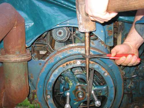

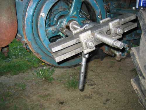

Beitragvon Treckerhannes63 » 28.07.2014, 13:03
Hallo Caca,
wie besprochen die Bilder.
Bei meinem D2016 war der Kopf des Keiles beschädigt / verformt,
daher die in den Bildern zu sehende Alternativmethode.
Allerdings benötigte der Keil einige beherzte Schläge bis er sich gelöst hatte.
mfG
Hannes

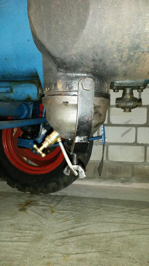

Ich habe also eine Runde von knapp 18 km mit dem Lanz gedreht uns siehe da : Ich hatte nur einen winzigen Tropfen Öl abbekommen.
Ich habe aber auch noch den Kurbelwellenfilter gereinigt sowie das Ölrückschlag Ventil unter dem Zylinder sowie die Öl Rücklaufleitung, die aber nicht verstopft war.
Ich habe jetzt mir an den Ölsammeltopf einen vernünftigen Ablasshahn drann gebaut damit man nicht immer die Hände versaut hat beim Ablassen von dem Schmieröl.
Ich werde die ganze Sache jetzt mal beobachten und als nächstes Projekt die Ölpumpe sowie die Vorpumpe prüfen lassen.
Hier nochmal ein Foto von dem Ölsammler.
Der Caca vom linken Niederrhein

Re: Ölpumpe Lanz 2016
Beitragvon Chicken » 31.07.2014, 10:17
Dann war bestimmt nur der Ablasshahn durch Rußbröckchen verstopft und es hat sich dadurch so viel angesammelt.
Wenn die Regeleinstellung der Ölpumpe soweit passt und im Stand kein Öl durch die Pumpe in den Motor sickert, denke ich dass du dir die Überprüfung von Ölpumpe und Vorpumpöler sparen kannst. Die Ölpumpen sind sehr einfach aufgebaut und sehr robust. Normalerweise tritt hier kein Verschleiß auf wenn das Öl immer sauber ist und kein Wasser drin ist.
