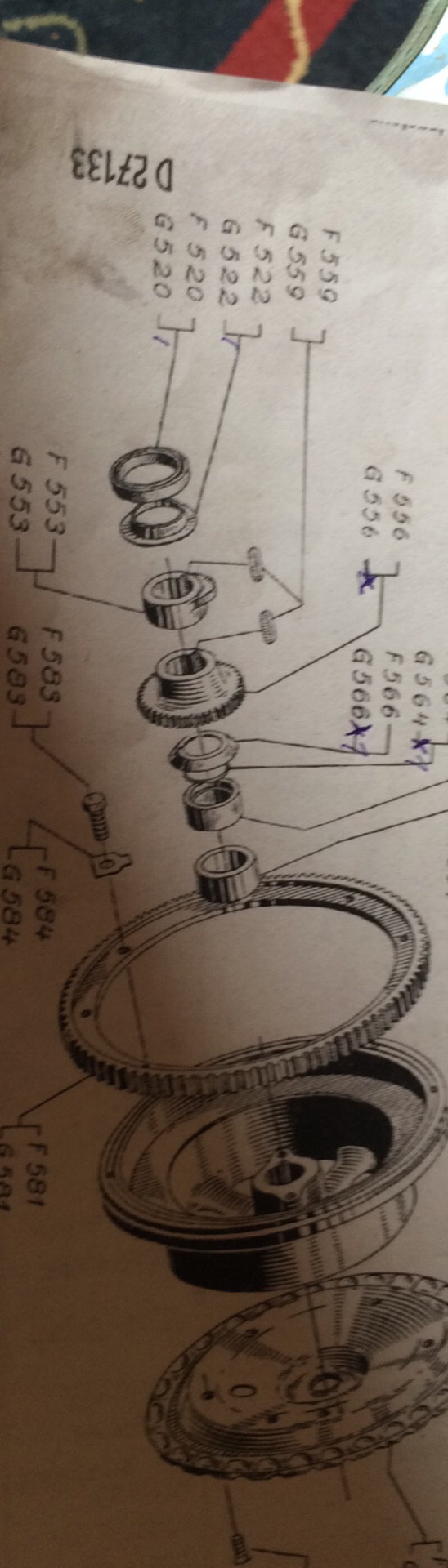

Hallo ich hab nochmal ein frage laut Teileliste 564,566
spritzring und rundschnurring braucht man diese noch? Hier im Forum finde ich nix dazu

...was für eine Frage ??
Wenn Du nicht möchtest (und da gehe ich von aus), dass Dir das Regler-Öl ständig aus dem Lagerdeckel raussifft, würde ich diese "Bauteile" verbauen.
Der "Rundschnurring" ist ein dünner O-Ring (Gummi) und der "Spritzring" ein Blechring, der etwas tiefgezogen ist..."Öl-dichtende" und "Öl-fernhaltende" Funktion.
