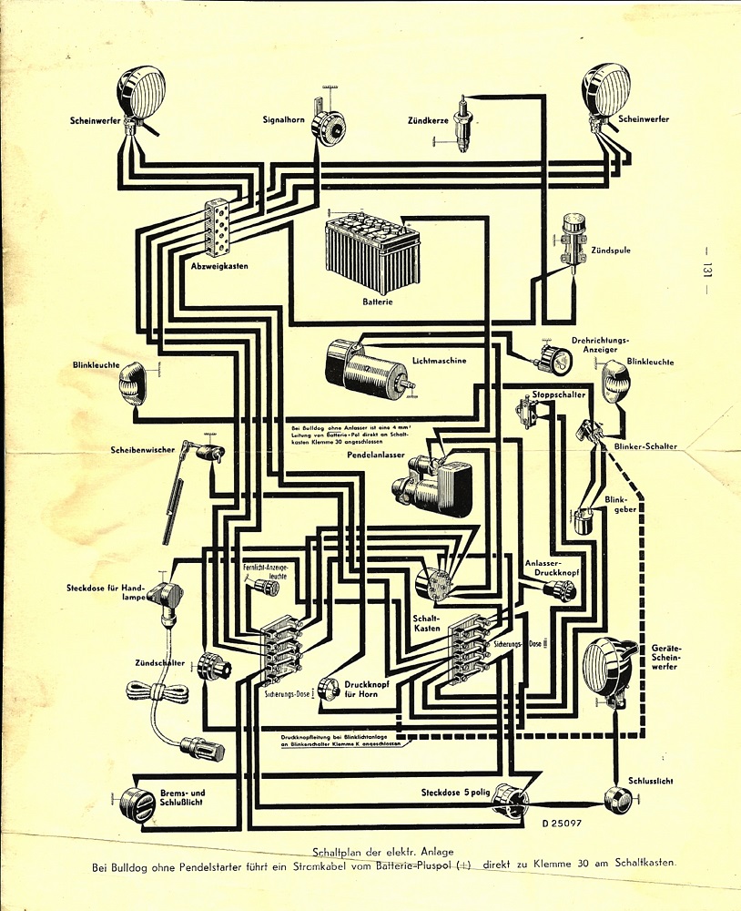

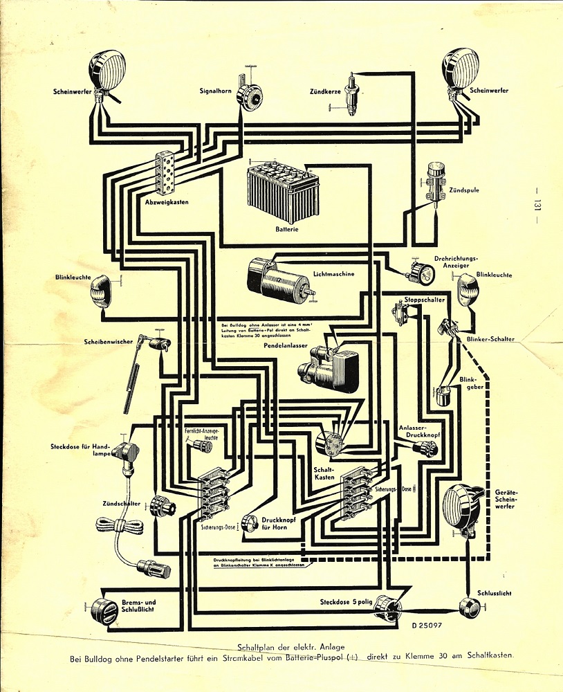

ich wollte mal fragen ob von euch jemand einen Elektroschaltplan für einen Lanz D6016
hat . :beifall: :D

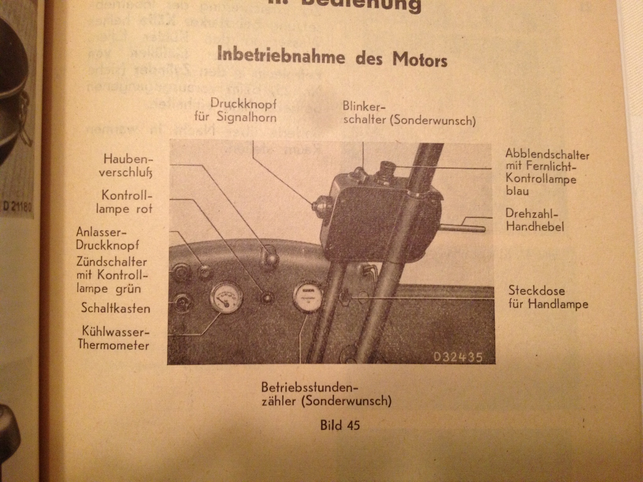

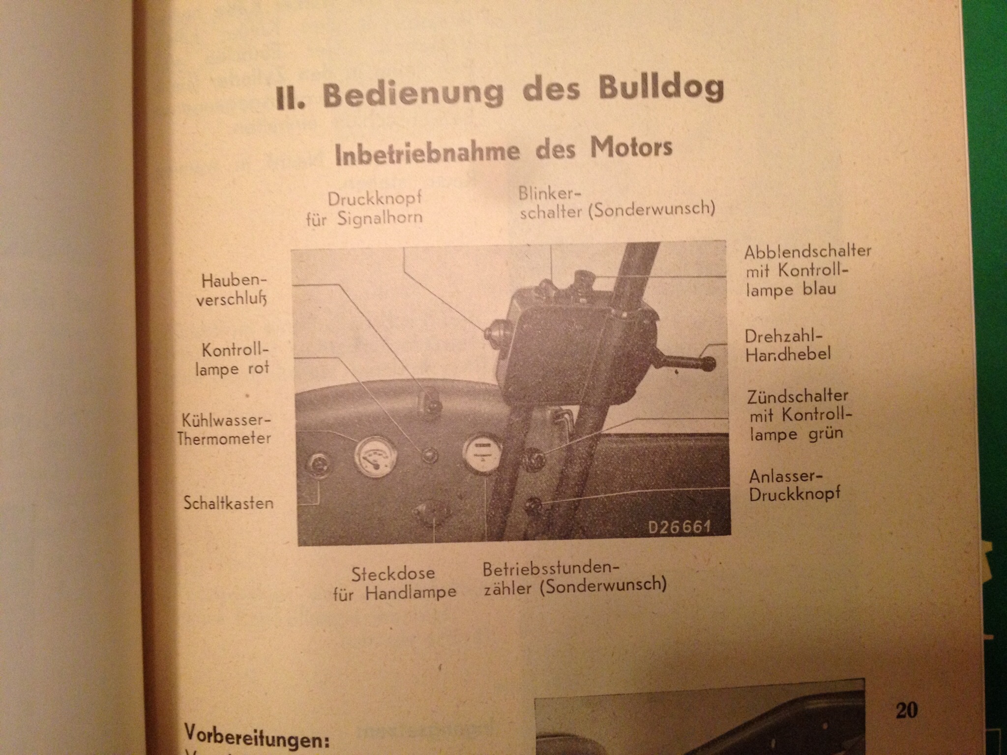

danke für die schnelle Antwort jetzt wenn mir noch jemand sagen kann wo beim D6016 BJ 58
die ganzen Schalter und Köpfe hin gehören. :D :D

Beitragvon Pfrank » 19.08.2015, 22:17
Bitte:

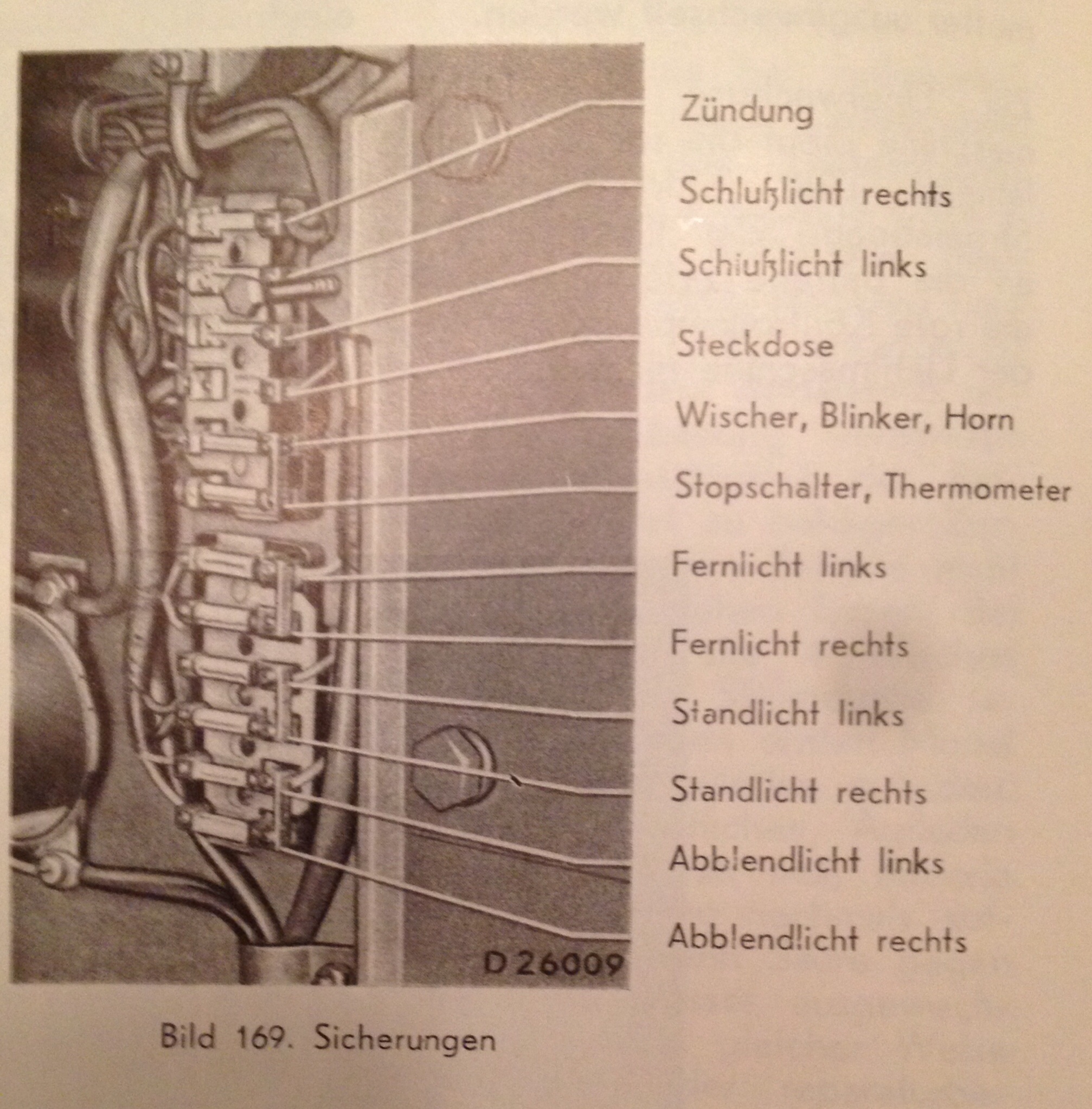

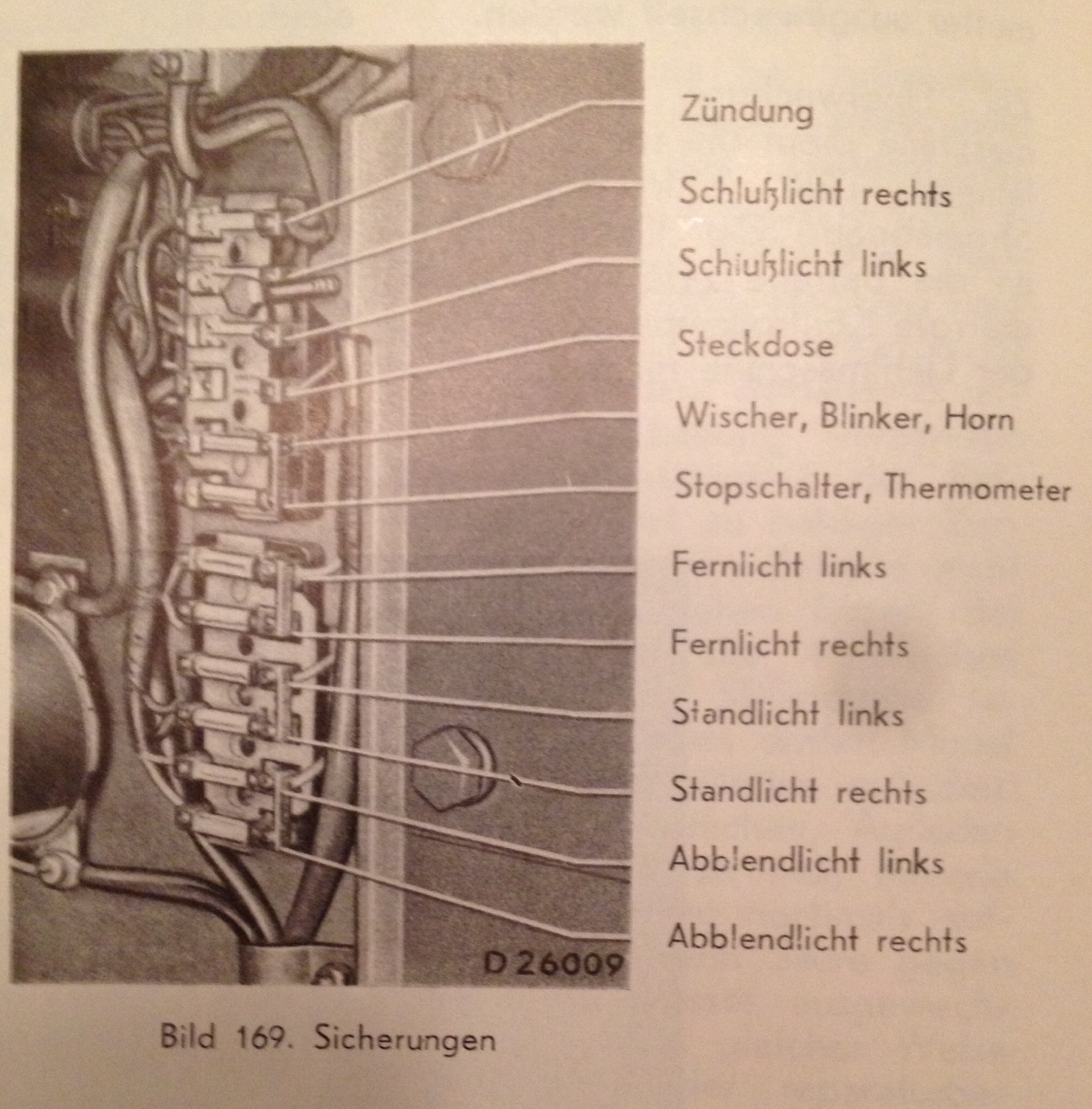

Beitragvon Pfrank » 19.08.2015, 22:22
Falls du es ganz genau machen willst... ;-)

super danke nochmal an alle für die schnellen Antworten.
:beifall: :D :lol: :lol:

Kleiner Nachtrag noch!!
Mir ist eben aufgefallen das auf manchen Bildern in der Anleitung eine andere Anordnung vorhanden ist!!
Und siehe da, ältere BTA-andere Anordnung :shock:
Das obere Bild ist aus der BTA von Dez 1958, dieses hier aus der BTA von Sep 1955!
Die Lanzer waren wie immer sehr Änderungsfreudig... :roll:
