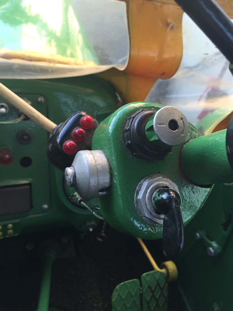

Beitragvon Schorse3 » 30.12.2015, 14:04
Da habe ich ja Glück, der original Schaltkasten ist noch dran, siehe Foto.
Der obere Schalter ist ein Drehschalter und für Fernlicht zuständig.
Der Vorbesitzer hat mit dem 40er echt gearbeitet und einige Dinge angebaut, z.B. zusätzliche Blinker hinten, dritte Bremsleuchte usw.

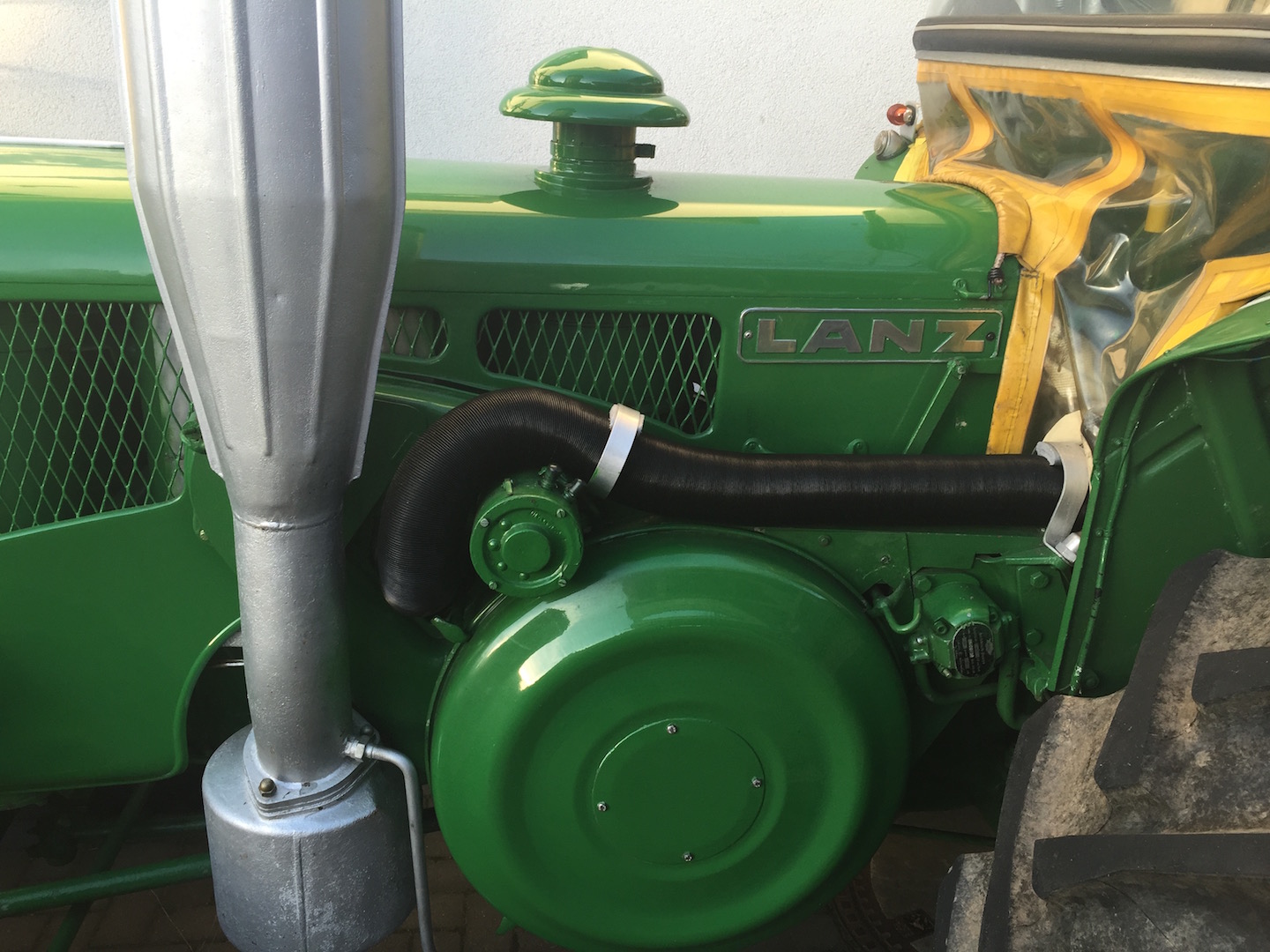

Unter anderem auch eine Innenraumheizung, die richtig gut funktioniert.
Frage dazu: hat es die Heizung so oder ähnlich im Original gegeben? (siehe schwarzes Rohr im Foto)

Beitragvon SvenS » 31.12.2015, 13:47
Schorse3 hat geschrieben:Frage dazu: hat es die Heizung so oder ähnlich im Original gegeben? (siehe schwarzes Rohr im Foto)
Falls nicht, wird es bestimmt findige Bauern gegeben haben, die das nachgerüstet haben. :wink:

Beitragvon Lanz Fan » 01.01.2016, 14:56
erstmal von mir auch Glückwunsch zum 40er.
Der Bedienkasten sieht genauso aus wie bei meinem 40er, außer dass bei mir das Fernlicht über das Zündschloß geschalten wird und der Fernlichtschalter deshalb fehlt.
Ein Möglichkeit wieso du 2 Blinkschalter hast ist, dass der Blinkschalter der im Kasten eingebaut ist ein Einkreisblinkschalter ist. Da der Vorbesitzer Bremslicht eingebaut hat, hat er dann den Einkreis blind gelegt und an der Lenksäule einen Zweikreisblinkschalter angebaut.
Gruß Jessi

Re: Lanz D4016
Beitragvon LanzD4016 » 01.01.2016, 17:41
Der Grund wird es auch bei meinem 40er gewesen sein. Leider ist der Schaltkasten auch weg gemacht worden. Dein 40er sieht schön aus! Glückwunsch!
